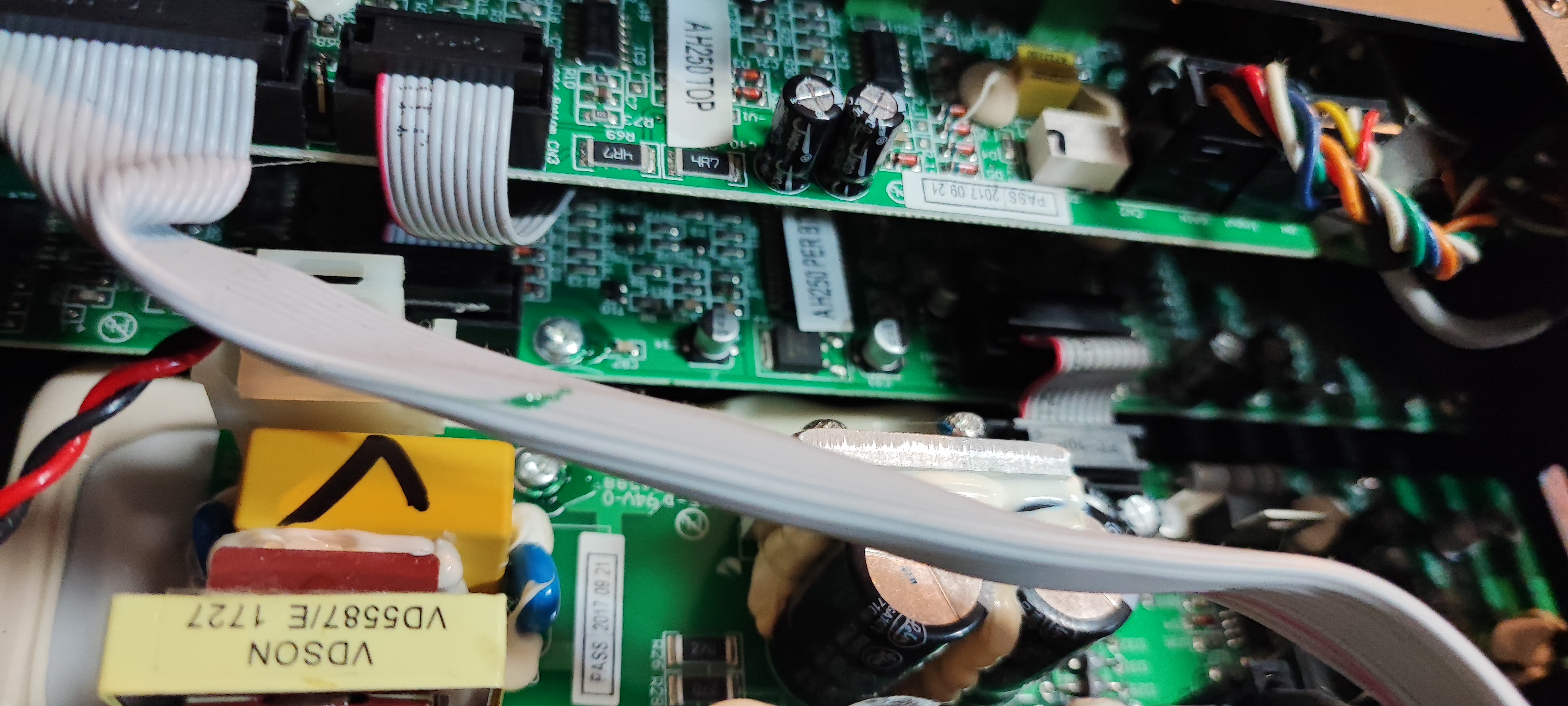

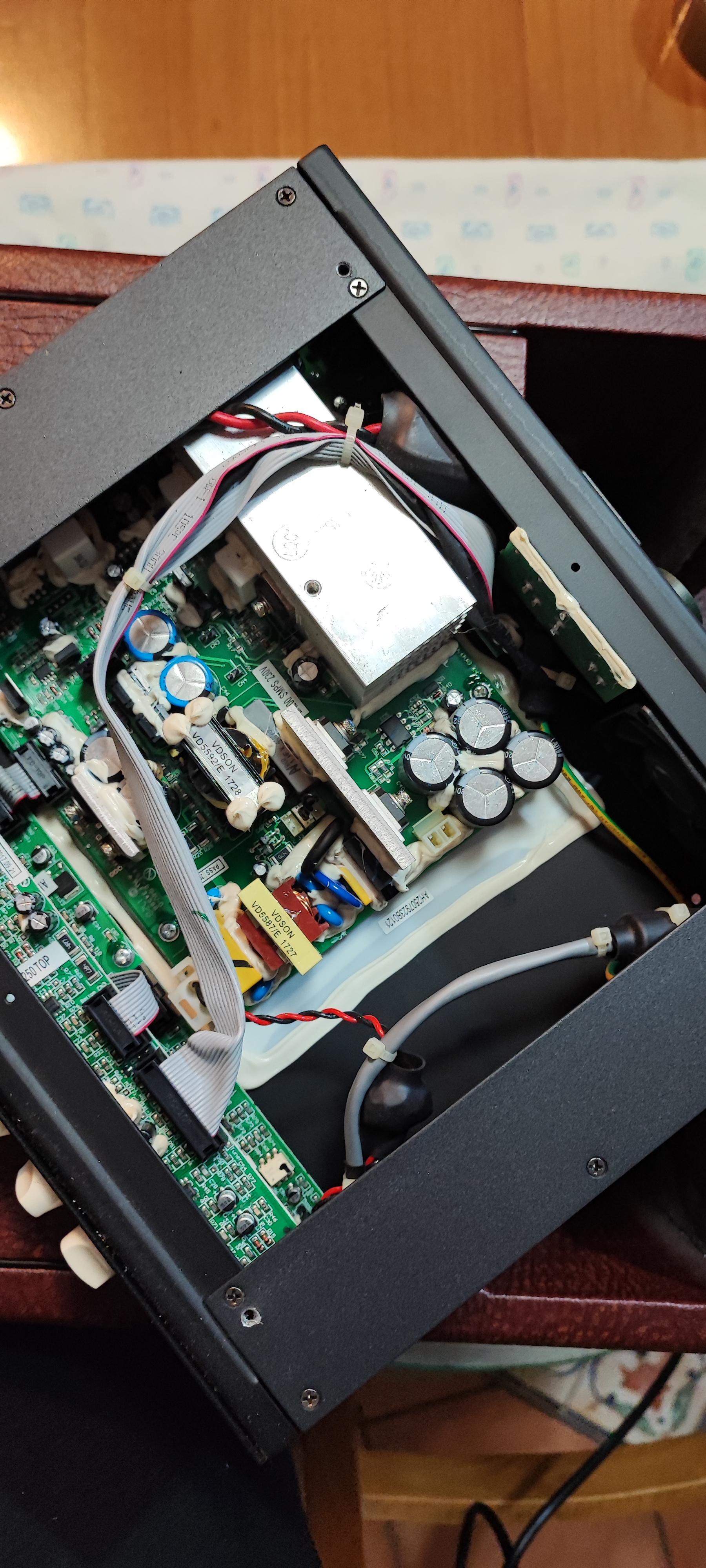

Buona sera Raga,
Mentre suonavo si è sversato un bel bicchiere d’acqua sull’ampli………
Ho asciugato subito, atteso il giorno dopo, tutto asciutto con asciugacapelli………..
Ma purtroppo sul Clean esce una distorsione disastrosa è bruttissima………una cagata di suono.
Cosa posso fare come procedo ad indagare da dove comincio.
Vi ringrazio per i vostri consigli.
:Gra_1: :muro: :muro: :muro: :muro:

Proverei a spruzzare del disossidante sui pot
Se non risolve prova a spruzzare il disossidante sulla PCB e poi lava tutto con la trielina ed asciuga con aria compressa

:ohhh: Ho effettuato sia l'asciugatura con aria calda e spruzzato il disossidante secco, poi lavato con trielina.
Purtroppo il problema persiste, l'ampli ha un suono terribile e un volume molto basso.
Prima dell'acqua era un portento.........
Non saprei da dove cominciare. L'unica zona senza componenti SMD è la sezione di alimentazione.
Spero in qualche consiglio come sempre stato.

Non sono sicuro che un prodotto spray secco oltre a sgrassare e rimuovere lo sporco agisca anche come disossidante
dovresti provare con un prodotto sul quale sia specificato che ha azione disossidante e non la sola scritta "pulisci contatti" o simile
Se ci sono potenziometri o trimmer usa uno spray disossidante di quelli che lasciano un velo di lubrificante

Non l'ho mai fatto, ma penso che male non faccia:
metterlo in forno a 50°C (controllando con un termometro vero, non quello del forno), ventilato, per un'ora?

Onestamente non credo che il pulisci contatti faccia qualcosa sulle saldature che che l'acqua in un giorno riesca a corrodere circuiti senza tensione. Staccare e riattaccare i connettori male non fa o vedere se è rimasta dell'acqua residua. Non conosco l'amplificatore ma deduco che abbia più di un canale visto che parli di clean. Il resto funziona? L'acqua in che zona è caduta?

Allora lavato con trielina, atteso un'ora, asciugato con asciugacapelli a bassa temperatura per 10 minuti.
Lasciato all'aperto per 2 giorni
Dopo aver rimontato acceso e suono bellissimo da follia.
