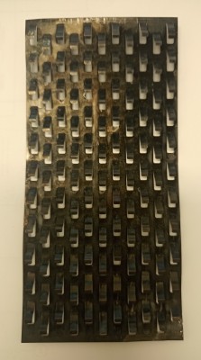

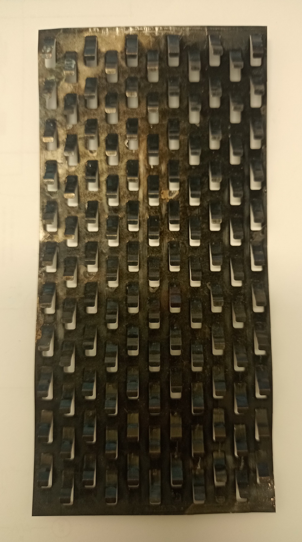

Vista la non facile reperibilità di zoccoli con dissipatore per le GU-50 io e Domenico stiamo vedendo se fosse possibile arrangiare qualcosa con i numerosi tipi di dissipatori cilindrici per uso generico che si trovano in rete
L'ostacolo più grande pare sia quello di reperire un materiale adatto a mettere in contatto il vetro della valvola con il cilindro dissipante
All'interno del dissipatore che sono riuscito a procurarmi a svolgere tale funzione pensa una molla piatta in acciaio
un foglio (in realtà sono 2 sovrapposti) da 1/10 di mm di spessore, che misura 6.2cm x 13.8cm ed i cui baffetti si alzano rispetto la lamina di 4mm
Vi viene in mente qualcosa che potrebbe svolgere la funzione ?

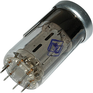

in più le GU-50 hanno il problema della chiave di inserimento che nelle LS50 è sulla base e quindi hanno il corpo perfettamente cilindrico
http://www.r-type.org/exhib/acf0073.htm
mentre sulle GU-50 è sul vetro (lo si intravvede sulla sinistra di questa foto)
Questo comporta ulteriori difficoltà non essendo un corpo perfettamente cilindrico

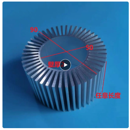

Cercando un po' in rete ho trovato questo
https://it.aliexpress.com/item/10050053 ... ry_from%3A
Foro interno 50mm altezza (tra le disponibili) 50mm (a noi farebbe comodo si arrivasse a 95/100mm)
il vetro della GU-50 fa 40mm di diametro (42mm in corrispondenza della chiave) e dal top (escluso) alla base è alta circa 72mm
il TOP in alluminio fa 45mm di diametro e, tutto compreso, è alto circa 13mm
la chiave è larga circa 8mm (nel punto in cui inizia a separarsi dal cilindro di vetro e circa 5 al suo top, la lunghezza della chiave, partendo dal TOP in alluminio, è di 45mm
Se su di un foro da 50mm che ha il cilindro, interponiamo uno spessore di 5mm (ma che deve essere elastico) per consentire le dilatazioni ed il passaggio senza forzare troppo della chiave, dovremmo riuscire ad ottenere quanto voluto

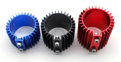

Ci sarebbero anche questi dissipatori per filtro olio
https://it.aliexpress.com/item/10050047 ... ry_from%3A
Ma mi sembra che mentre l'altezza va bene il diametro è un po' abbondante

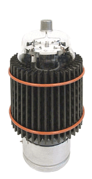

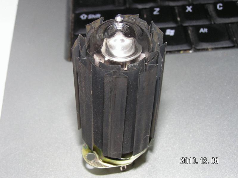

Questa che secondo me si adatta sia come dissipatore in sé che come mezzo da interporre tra vetro della valvola e dissipatore in quanto oltre a permettere un buon contatto permette anche di compensare le dilatazioni vista la forma del lamierino avvolto

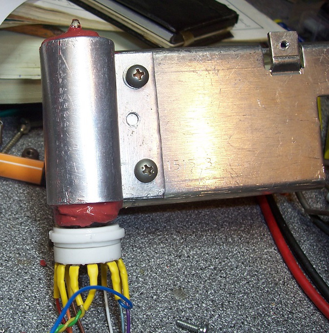

dove una ECL82 è stata spremuta collegandola ad un grosso dissipatore tramite una fascia (leggermente più larga del vetro del tubo, 1 o 2mm) riempita di silicone per alta temperatura, si parla di un abbassamento della temperatura da 260° a 60°
Mi piacerebbe sapere a cosa ci si riferisce come MgO nel testo
.... and a home-made compound of silicone 145 (high-temp) and MgO
per adesso per MgO ho trovato ... Miele di Manuka ma dubito l'autore si riferisse a quello

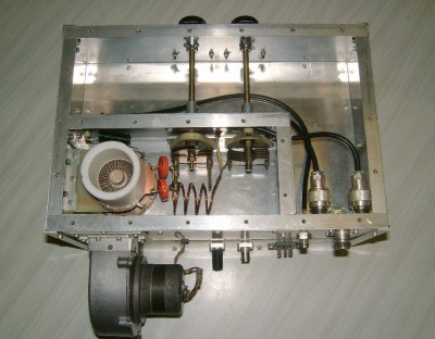

La soluzione migliore sembrerebbe essere “pressurizzare” lo chassis con una ventola sottoalimentata e fare un “effetto camino” intorno alla valvola. …ma non sono arrivati ad un metodo che avesse il favore di tutti.
Re: Molle piatte per dissipatori cercasi
Messaggio da Kagliostro » 16/05/2024, 21:17

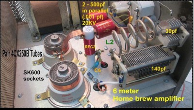

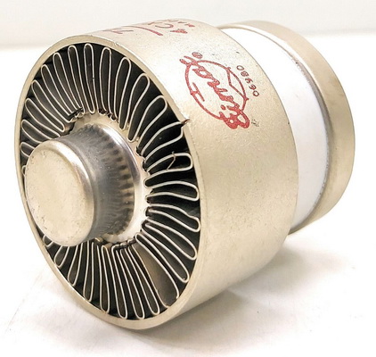

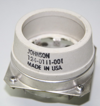

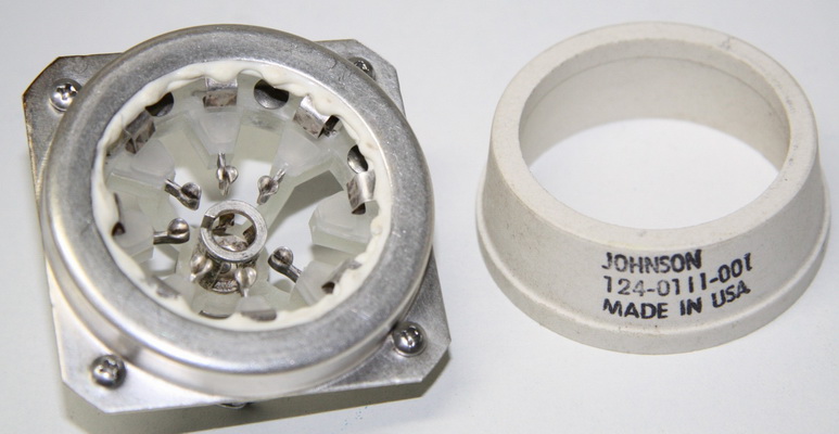

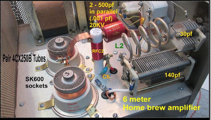

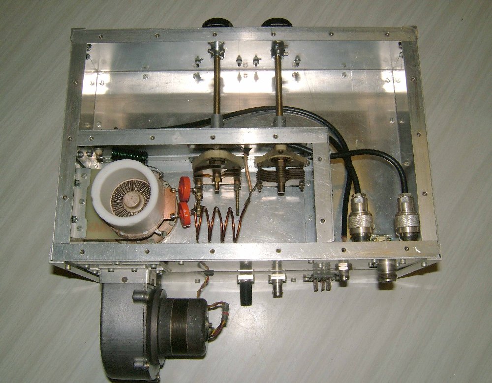

di questo è da diverso tempo che ne ho parlato con Domenico, gli amplificatori lineari RF che usano le 4CX250 sono un esempio da manuale di quella tecnica
la parte superiore delle 4CX250 (che sono in ceramica e non vetro) è a forma di radiatore cilindrico con alette all'interno, lo zoccolo presenta dei passaggi per l'aria proveniente dallo chassis che è messo sotto pressione da una ventola tangenziale e, come raccordo tra la superficie dello chassis ed il dissipatore incorporato vengono forniti dei piccoli camini in ceramica
Il problema è che questo sistema fa rumore, si sente eccome

Messaggio da robi » 16/05/2024, 22:11
sottoalimentando una ventola al 50-70% della sua tensione nominale si ottiene un sistema silenzioso.
Altrimenti si possono usare le Noctua, ma eviterei.
