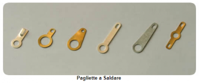

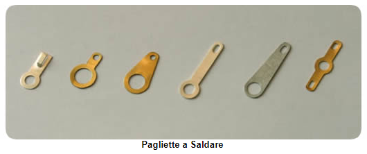

- Potreste cortesemente indicarmi quali sono le viti/bulloni da acquistare per le masse sullo chassis? Ed eventualmente le "alette" per la connessione dei vari cavi.

Dicendo alette penso tu intenda i terminali ad anello ?

Si, intendo i terminali ad anello, ho visto che ne esistono anche di doppi tripli, con un terminale a massa e uno per il segnale, ma cercare componenti su mouser senza conoscerne il nome è davvero un'impresa :D

Sì, esatto, puoi usare quelli in ferro zincato o quelli in acciaio inox, come dadi, se vuoi esagerare usa quelli autobloccanti, rondelle o grower o dentellate ed hai il massimo ma anche quelle normali possono andare
Una volta si usava viteria in ottone ma ormai non è più uno standard, l'importante è che la connessione a massa della paglietta sia molto ben pulita e disossidata, se usi l'ottone sarebbe meglio usare anche del grasso antiacido di quello per i poli delle batterie auto
Per quanto riguarda le connessioni a massa telaio dipende anche dal layout dove vanno la scelta del tipo, normalmente le si chiama pagliette a saldare

Come nome anche capocorda a saldare potrebbe essere usato
Anche su Amazon trovi qualcosa (queste hanno foro da 3.2mm)
