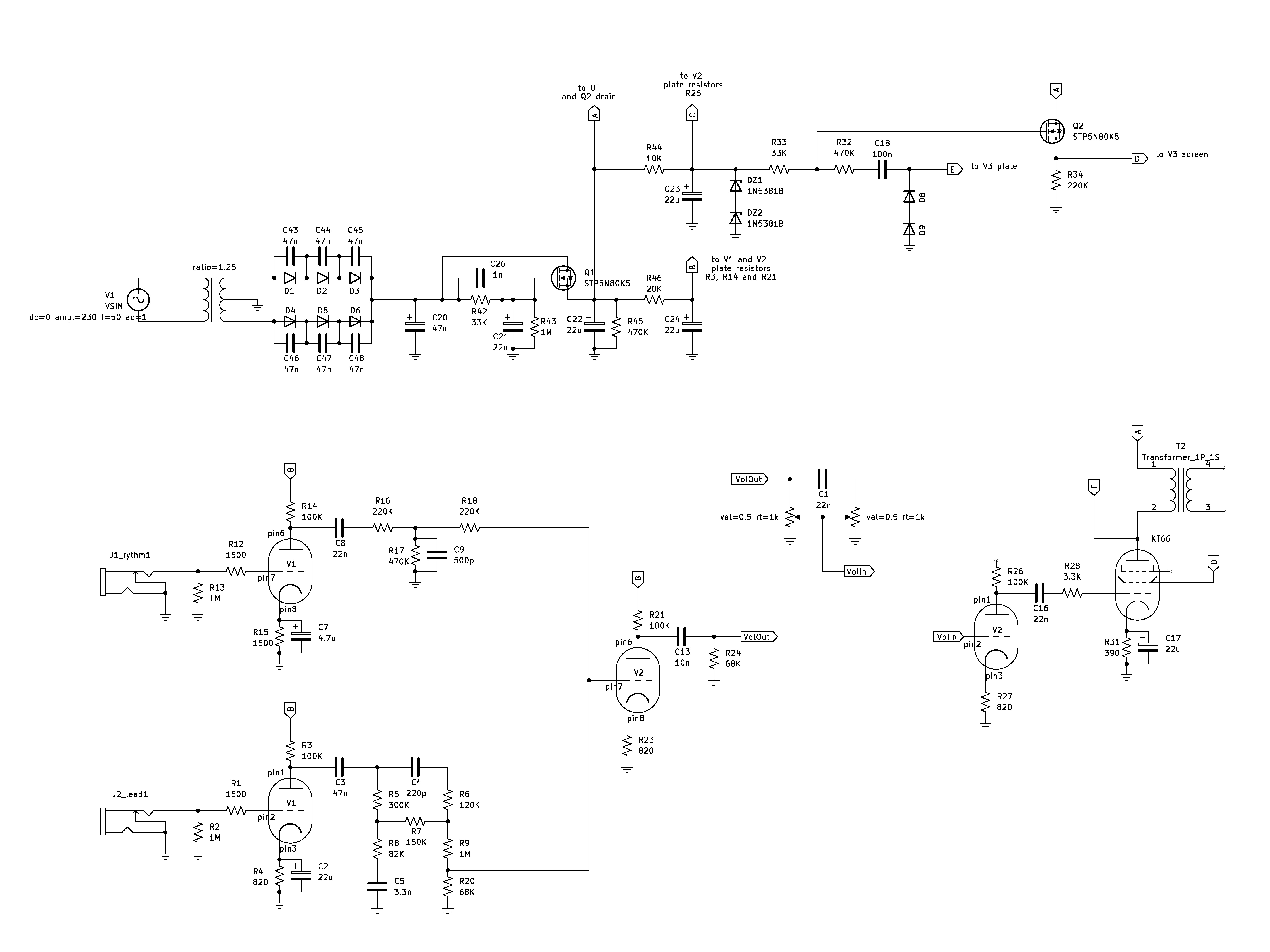

Messaggio da Kagliostro » 28/07/2024, 18:18
Ho trovato lo schema del ToneKing Gremlin
TK_Gremlin.pdf
(61.46 KiB) Scaricato 216 volte
Chi lo ha disegnato dice che potrebbero esserci delle inesattezze ma in ogni caso mi pare una base utile
Notare la particolarità del PS di questo SE con KT66 finale

Messaggio da robi » 28/07/2024, 22:57
Ciao Franco!
Praticamente ti toglie un 3% di anodica per darti un’uscita pulita. Ricordi quando parlavamo del partitore resistivo fisso per avere la tensione in uscita?
Questo é così!

Messaggio da Kagliostro » 29/07/2024, 1:17
Si, ricordo, quando ho visto lo schema ho ripensato ai nostri discorsi
