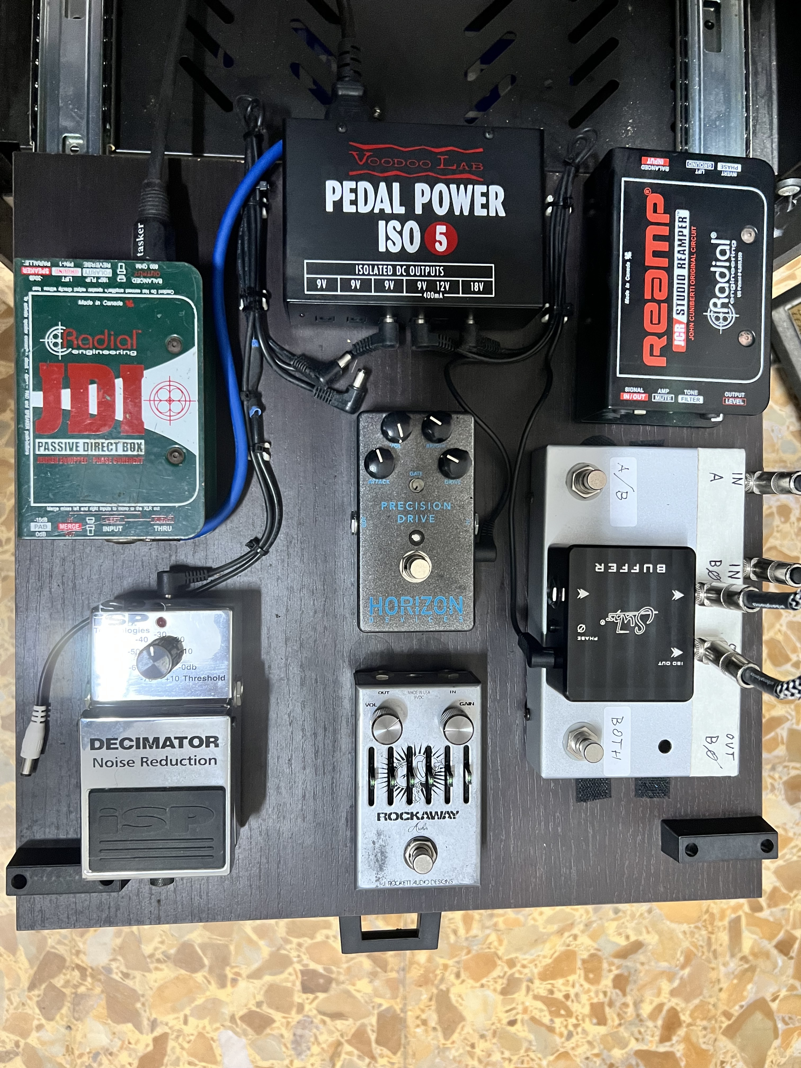

Il titolo dice già tutto. Ho progettato e realizzato ( in economia ) uno switch che mi permette di sentire l'immediata differenza fra 2 testate valvolari.
In più c'è anche la possibilità di ascoltarle insieme ( BOTH ), regolando la fase di 180°, SENZA NESSUN GROUND LOOP.
Sappiamo bene che la stessa sorgente sonora ( che sia attiva o passiva ), se viene sdoppiata su 2 o più ampli ( ... o preamp, o altro ) contemporaneamente, genera inevitabilmente un Ground Loop.

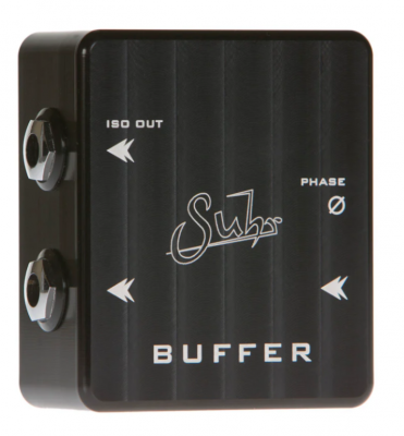

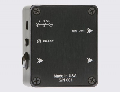

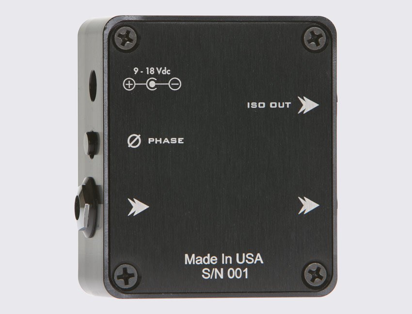

Avvalendomi di un magnifico buffer che permette di sdoppiare il segnale dopo di esso tramite una seconda uscita isolata galvanicamente da un trasformatore dedicato, in pratica avevo già l'80% del lavoro fatto. Dovevo solo realizzare uno switch adeguato a questa necessità.
Il buffer in questione è questo:
...E devo dire che è il miglior buffer che io abbia mai provato!
E' assolutamente trasparente e neutro.
Alimentazione a 18V, quindi massimo headroom possibile.
Switch di inversione di fase di una delle 2 uscite ( che è assolutamente d'obbligo per questo impiego ).
Detta tutta sta premessa, lo switch è stato pensato per lavorare insieme a questo buffer, Ma può lavorare tranquillamente anche stand alone come un comunissimo A / B switch.

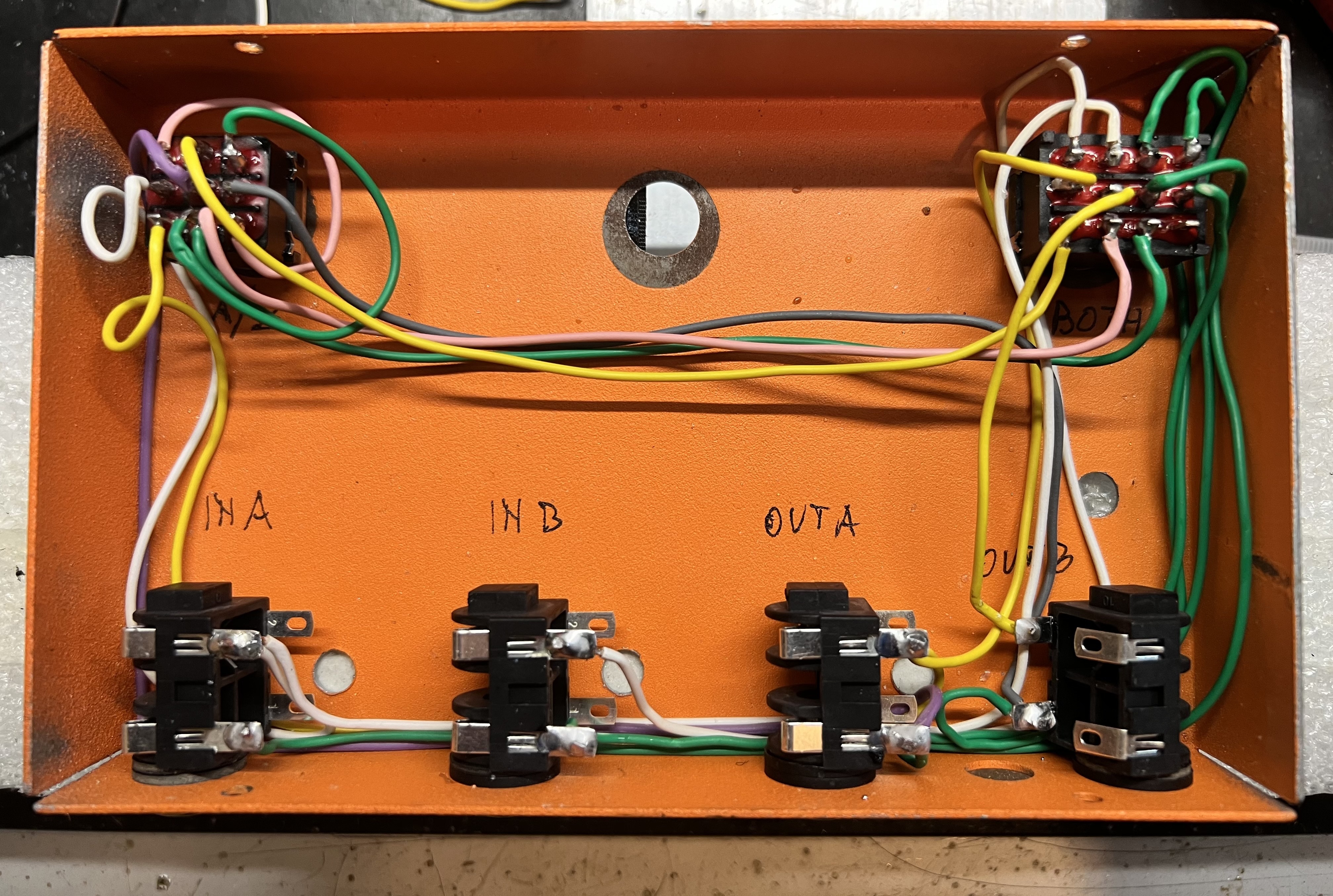

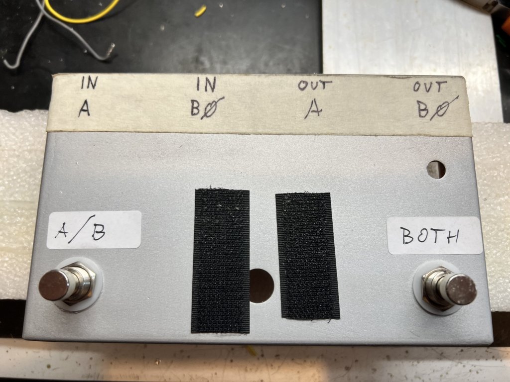

Realizzazione molto cruda e barbara riutilizzando uno scatolotto che avevo da tanto tempo. Ma è semplice, funziona benissimo e il costo che ho dovuto affrontare è stato solo quello per il reperimento di un solo stomp-switch 4PDT.
A / B / Y SWITCH anche per testate valvolari

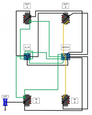

Ora vediamo meglio il funzionamento nel dettaglio:
https://cdn.imgchest.com/files/4z9cv8vvar7.jpeg
Il sistema di switching sembrerà un pochino complesso, ma ho voluto realizzarlo in questo modo perchè... quando commuta mette a massa la relativa uscita ( che non si vuole utilizzare ) solo con la massa della testata a cui è connesso. Mi spiego meglio:
- E' come se uno stacca fisicamente il jack dall'ampli. Lo switch mette a massa l'ingresso dell'ampli con la massa stessa dell'ampli.
Contemporaneamente isola il segnale della sorgente sonora dal jack di uscita rispettivo.
...In pratica: il Ring e lo Sleeve del JACK IN, non vengono connessi al Ring ed allo Sleeve del JACK OUT quando questa uscita vuole essere disattivata. Ma viene chiuso il circuito a massa dal proprio ingresso dell'ampli a cui è cablata questa uscita.
Questo succede nel modo A / B.
Nel modo BOOTH, invece, la connessione avviene forzata ad entrambe le entrate / uscite RISPETTIVE:
L'INPUT A va diretto sull'OUT A e l'INPUT B va diretto sull'OUT B
Vi posto lo schema realizzato su Visio per farvi capire meglio:
In alta risoluzione:
https://cdn.imgchest.com/files/4gdcxvwl9w4.jpg
Il funzionamento è perfetto!
- Nessun POP o BUMP.
- Nessuno sgradevole loop di massa. Tutto pulito e limpido.
- Si possono ascoltare 2 testate contemporaneamente e in fase fra loro senza alcuna perdita di frequenze o gain in ingresso.
- E' possibile utilizzare lo switch anche stand alone per il funzionamento classico A / B

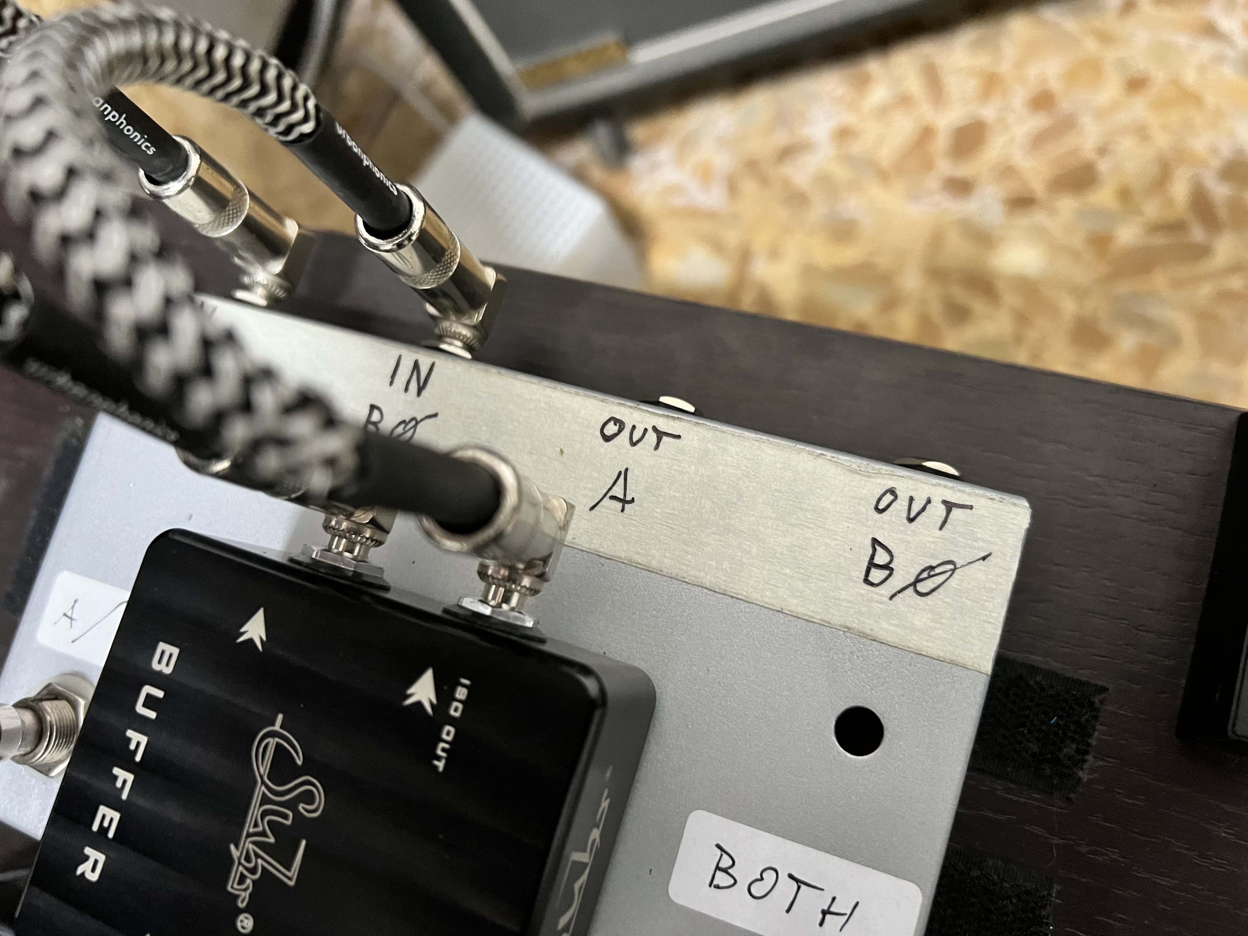

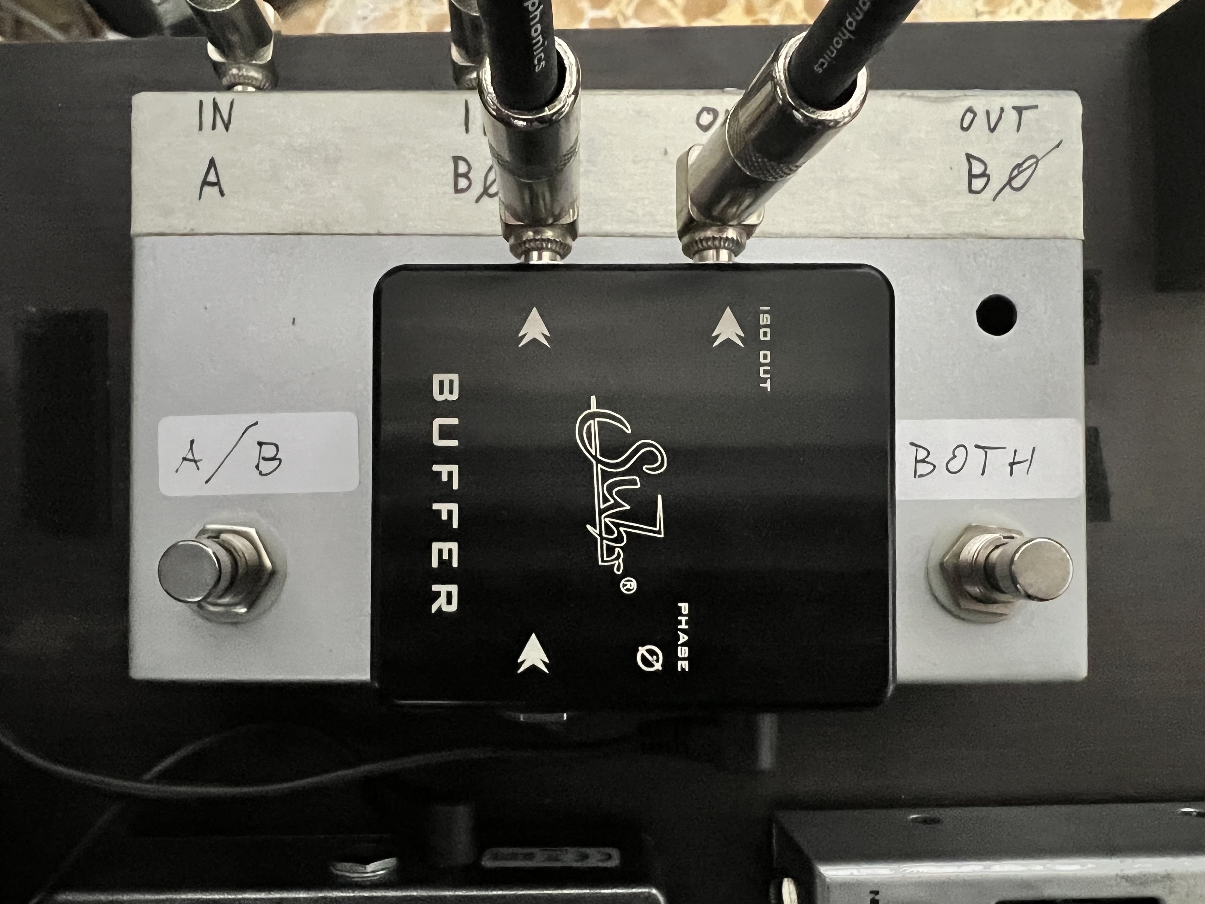

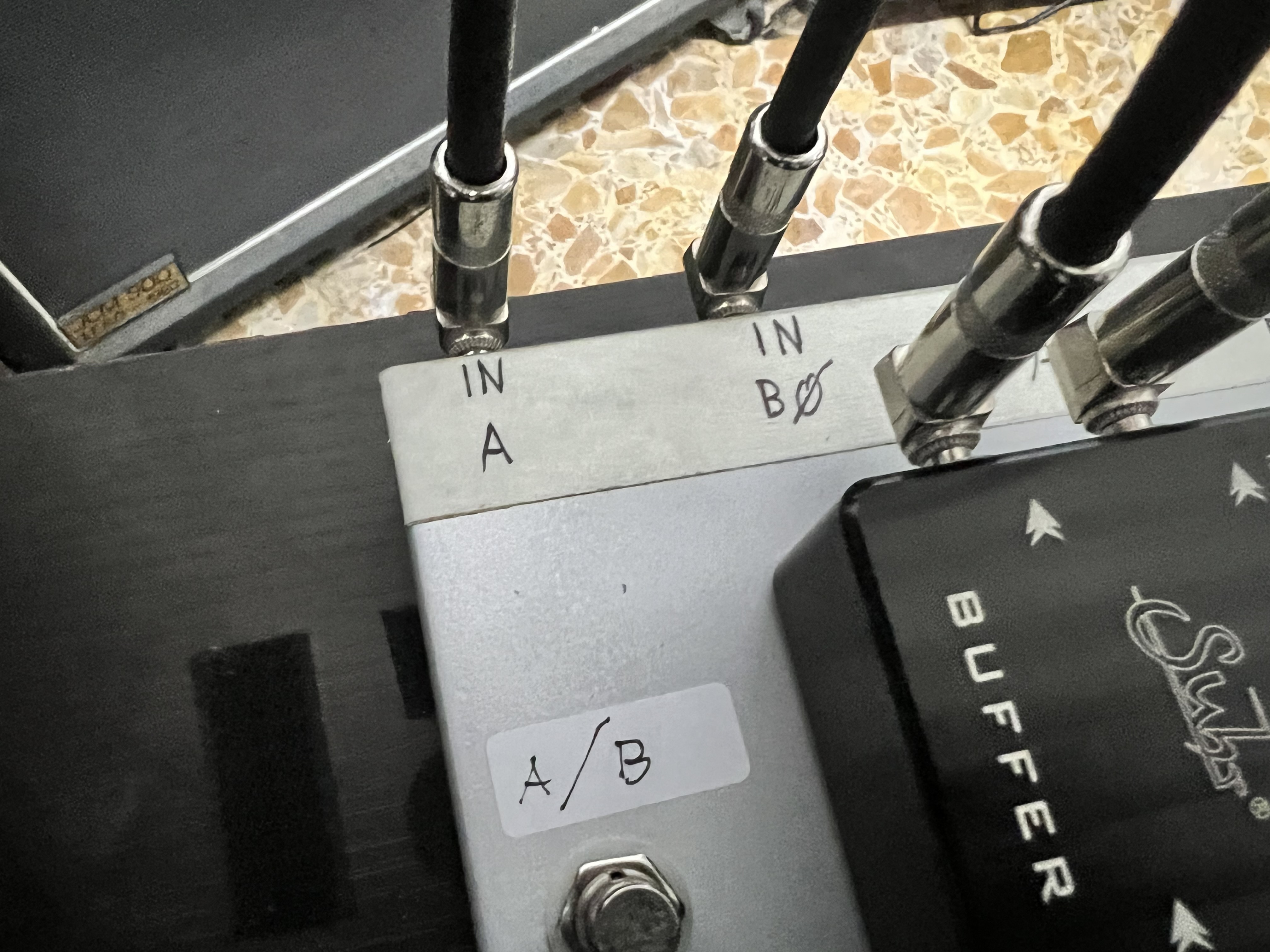

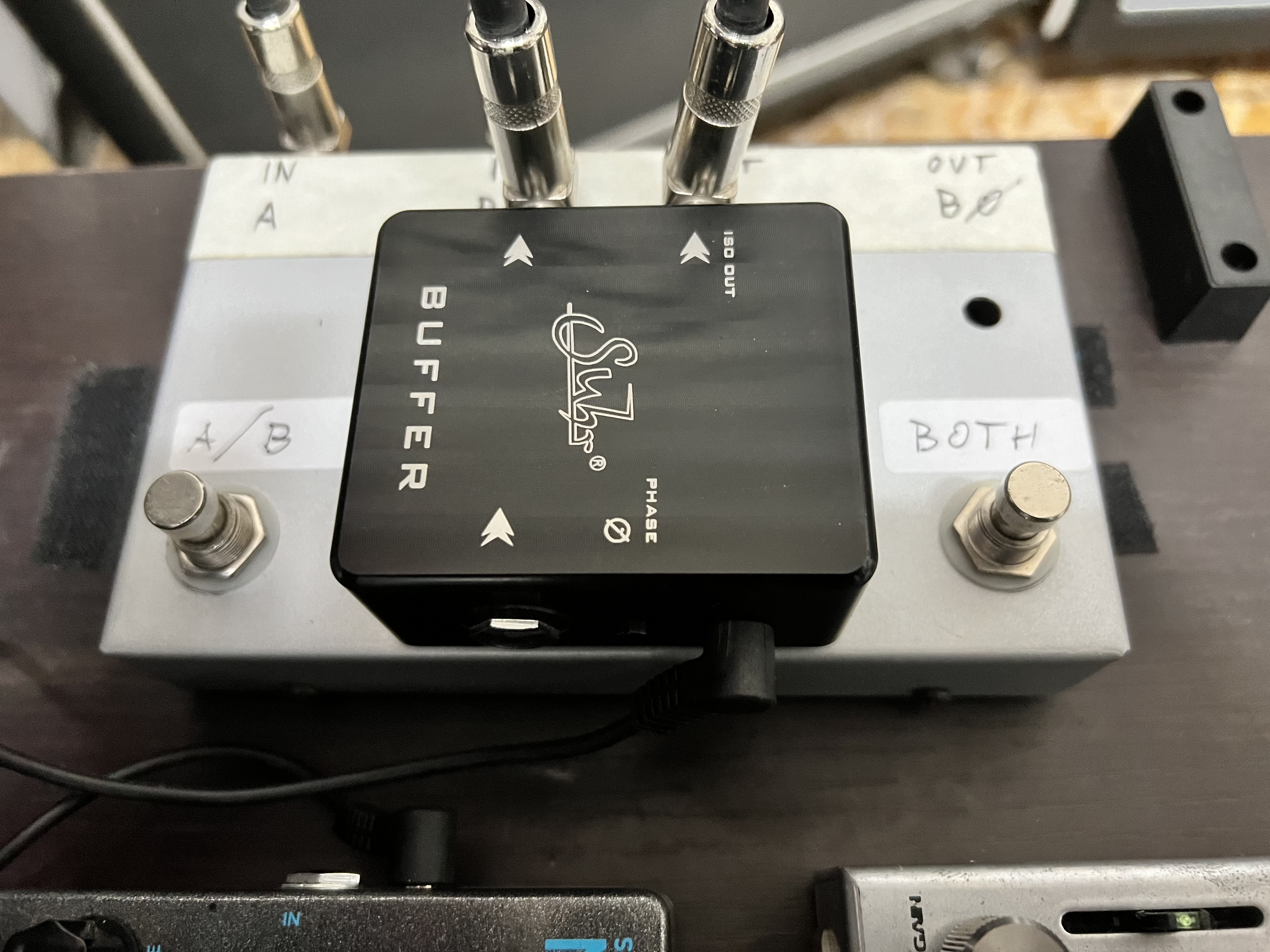

Vi lascio qualche foto del CONNUBIO:
