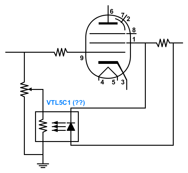

ieri sera parlando con Paolo Mazza è uscito fuori il nuovo FUCHS ( https://www.fuchsaudiodirect.com/product/odh-hybrid ).
Metto qui l'idea per dare sag al finale. 10k sulla g2 di una EF86 con in parallelo un optoisolatore: quando il segnale arriva ad una certa ampiezza, l'opto abbassa il segnale con un ritardo e per un tot tempo, poi ritorna su. Il partitore decide quanto "sag" fa il segnale.
Sarebbe un ampli con tutta la dinamica che si vuole, leggerissimo.

E con un pot in loco di un partitore (che non ho ben capito dove e come sia collegato) si potrebbe avere controllo esteso sulla funzione
Interessante, davvero interessante
Un dubbio .... opto isolatore .... o opto resistore ?

Dovrebbe essere una cosa così ?

Non esattamente, ma simile, sì.

Collegato così diventa un grid stopper variabile, non cambia il segnale in ingresso.
Disegneró uno schema quando ci dedicheremo a questo ampli. Volevo solo metter giù l’idea come spunto per il futuro.

Oggi stavo guardando tutt'altro e mi sarebbe venuto in mente questo ..... del tutto sballato :????:

Così varia il carico dello stadio precedente, ma non il volume direttamente. Manca anche tutta la parte volta a simulare la dinamica dell’alimentazione.

Della.parte gestione livello segnale per pilotare il LED del Vactrol ero abbastanza conscio, per il resto credevo proprio che potesse andare .......
Beh, ci ho provato 😁
Allenare il pensiero è già qualcosa
