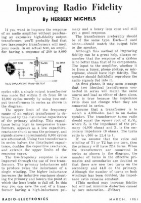

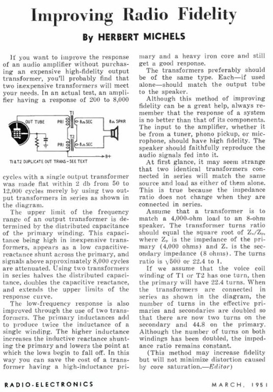

Mr Merlin ha recentemente postato su EL34WORLD un interessante articoletto datato 1951 relativo ad un uso non convenzionale di due trasformatori in un SE che consente di estendere la banda passante

Ciao Franco, bell’articolo!
Lo vidi anni fa sponsorizzato per PP usando trasformatori d’alimentazione (non ricordo dove, ma era una configurazione simpatica usando 4 trasformatori se ricordo bene).
Ammetto di non averlo mai provato, e purtroppo coi prezzi crescenti degli Hammond “ex-economici”, risulta difficile utilizzarlo.

Ciao Roberto
Io ho qualche piccolo trasformatore per radio a valvole acquistato da Borgia nelle varie fiere e tempo fa pensavo di usarne un paio (questione di W ammissibili) per un SE di 1625, non ricordo esattamente le impedenze ma se possibile proverò ad usare la configurazione dell' articolo
