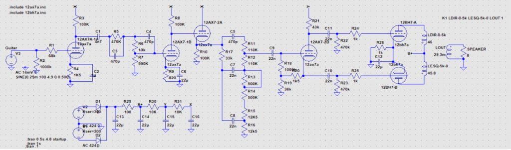

Su EL34Worl si sta parlando bene di un amplino a bassa potenza, il Wang Mini 5
2 x 12AX7, 1 x 12BH7, 1 x 6Z4 o Diodi (se non ho capito male switchabili)
Chi ha aperto il thread vorrebbe costruirsene uno visto che non li fanno più e lui, che ne ha uno, ne è più che entusiasta
una delle cose che vorrebbe aggiungere è l'NFB
a me è venuto in mente che Roberto parlava della possibilità di un Dr Jekyll & Mr Hyde anche su finali PP
lo schema originale è questo
Qui un Layout di Steve Sluckey (come al solito molto ben fatto)
Visio-wangs_mini_5.pdf
(341.65 KiB) Scaricato 99 volte
Sarebbe Fattibile ? In un amplino così varrebbe la pena a livello risultati ?

Messaggio da robi » 12/11/2025, 19:27
Ciao, con una longtail é immediato, qui devo studiarci un attimo.

Messaggio da Kagliostro » 13/11/2025, 8:02
Ciao Roberto
Nessuna fretta, quando hai tempo e voglia
io sulla base di questo amplino ho pensato (per me, non per altri, se poi interessa è un altro discorso) ad un paio di modifiche, neanche tanto eclatanti ma che dovrebbero dare dei risultati discreti (almeno spero)
Le ho che mi girano in testa da qualche giorno e sono vicino a metterle giù in uno schemino
Vedremo cosa ne pensi e cosa ne diranno altri
