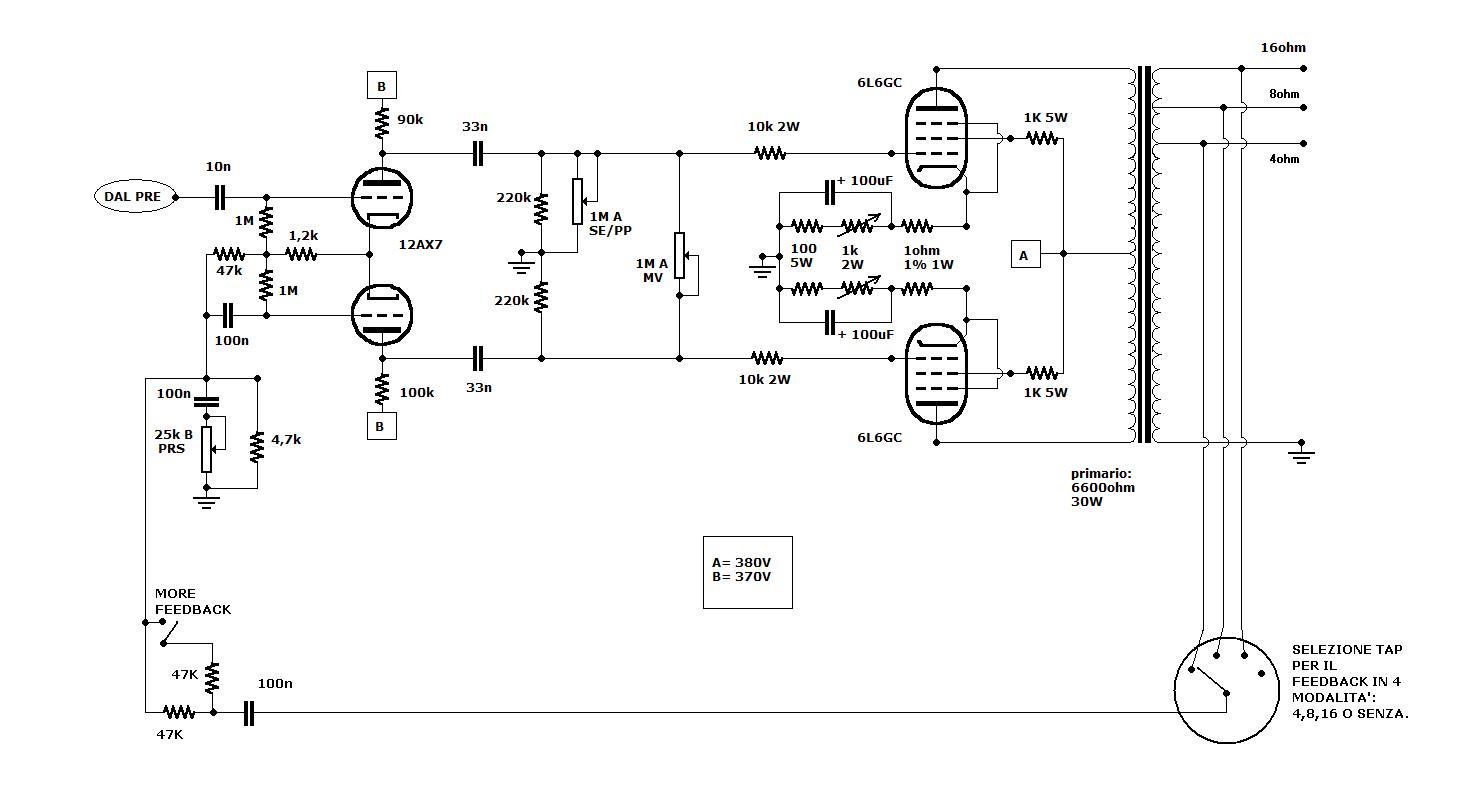

Come da oggetto, ho deciso di sostituire la sezione finale del mio RedAmp!
Il SE è fantastico si...ma tutte quelle armoniche pari lo rendono un pò ingestibile a gain alto...il suono si impasta un pò e perde di definizione.
Così ho deciso di farlo diventare un PP, sempre in classeA, ma con la modifica del Soma84, ovvero il panning SE-PP.
Ho disegnato uno schema; fin'ora ho tutto chiaro...tranne una cosa: il primario del trasformatore di uscita...da quanto deve essere?
Il mitico Pollix mi suggerisce un primario di 6,6K.
Il caro Delbini mi dice 4,4K...ma io leggendo sui libri sacri ho trovato questa formulazza:
Raa=(Va^2)/Pa
ke per un'anodica di 380V e una potenza di 30W mi dà un Raa di 4,8K...
In più sempre sui libri sacri ho letto che se uso i cap di bypass sui catodi delle finali, la potenza finale sarà:
Po= radq(2)*Pa  il che vuol dire che otterrei un potenza finale di 42W?
Qualcuno può illuminarmi please?!
Intanto vi posto lo schema!
grazie mille!
a presto!
ciaooooo
Postilla: il feedback l'ho scopiazzato dal mesa/slo :P
Ma i valori sono giusti del finale? credo di aver fatto bene i conti! se qualcuno gentilmente può dare un'occhiata gliene sarei grato! :D
ariciao!

Mi sembra di averti detto attorno ai 6K. Ma non ho fatto calcoli di nessun tipo.....sitratta di prendere i grafici, le caratteristiche di amplificazione etc e tirare linee. Sono vecchio e stanco ormai, quindi lascio spazio ai giovani  :mart:
Cmq...anche se bastasse quella formuletta, la tensione non e' 380, ma 380-tensione di katodo.
Inoltre, non avrai mai la massima elongazione a causa delle caratteristiche dei dispositivi. Il valore del trafo e' importante per il fattor edi amplificazione...se tropo basso rischgi di arrivare ai limiti della tensioene di griglia ma la tensione AA non ha raggiunto i limiti. Pensa ad un trafo da 0 ohm...produce 0 volt con la massima corrente  :har1:
La prima cosa che devi fare e' modificare la polarizzazione...devi portare i katodi a massa per avere il massimo swing (quindi vai di bias!!)...quindi altri maltrattamenti all'ampli.
....per me...dovresti ripartire con uno nuovo   :idiot:
