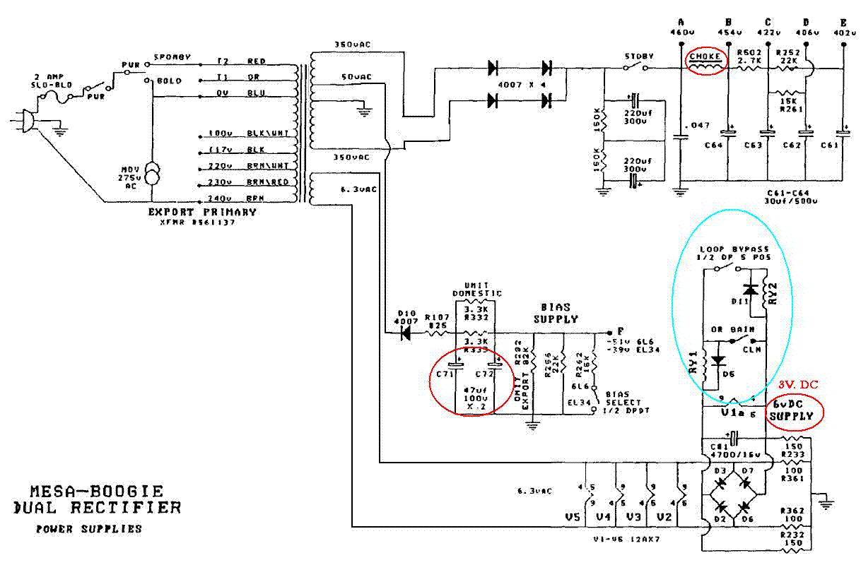

girovagando per la rete ho notato , mio malgrado , che per quanto riguarda la famigerata testata (mesa dual) se ne parla poco o niente , molti si scoraggiano ancor prima di cominciare , be in fondo lo sappiamo tutti quando compri una testata mesa (o un combo o una qualsiasi altra apparecchiatura firmata dalla casa americana) non solo compriamo un`elettronica di alta qualita' (ed ovviamente un suono di alta qualita`) ma anche un cablaggio ed una disposizione circuitale fatta a regola d`arte.
dunque costruire mesa (ma in fondo anche altre grandi marche) vuol dire si scegliere con atenzione i vari componenti , ma anche avere particolare cura nel loro disposizione e nei cablaggi.
dunque dopo questa intro. vi espongo la mia idea.
COSTRUIRE una testata mesa dual rect. cercando di schematizzarla in blocchi e cercando quanto piu possibile la semplificazione circuitale.
per questo progetto mi auguro (spero) il sostegno di quanti piu posibile in modo tale da poter condividere con tutti voi scelte progettuali ed ingegneristiche.
