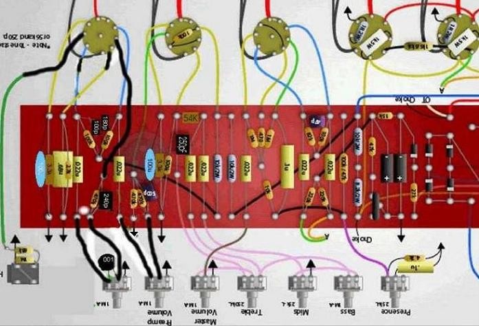

queste sono le (ultime) modifiche che ho fatto alla mia testata 1987 x 50 W.
Ho anche aggiunto un MV POST P.I. (non come quello nel layout); ho optato per il LarMar MV (in assoluto il migliore rispetto alla Rich Mod e Jose Master); attualmente la testata ha gli input in cascata e quindi ha un gain bello tosto (fin troppo).
penso che però rimetterò tutto originale e al massimo aggiungerò una valvola extra switchabile nel caso mi venisse voglia di avere suoni alla George Lynch heheheheehe.
allego un layout molto semplice (magari lo conoscete già comunque...) dal risultato garantito per gli amanti delle distorsioni valvolari belle toste
ciao
