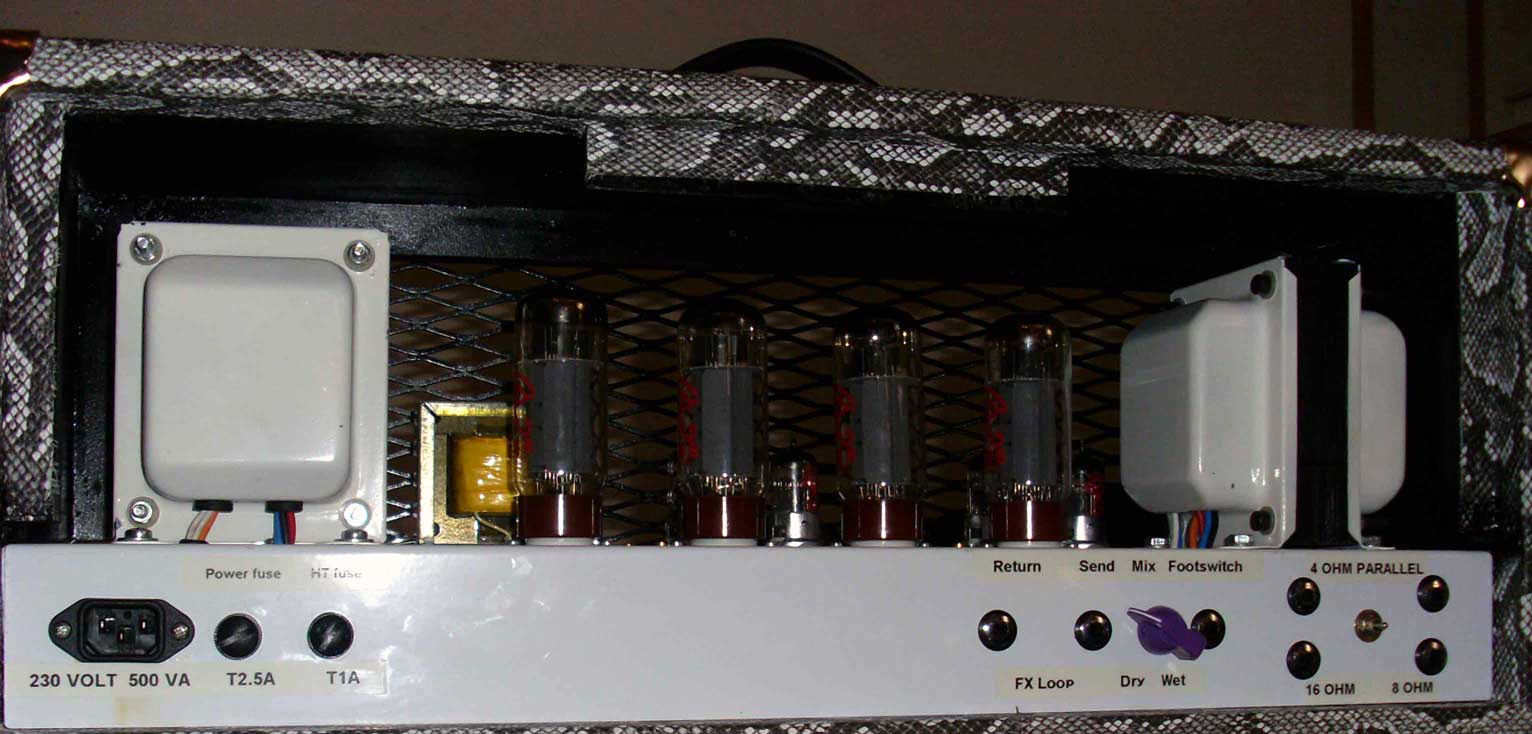

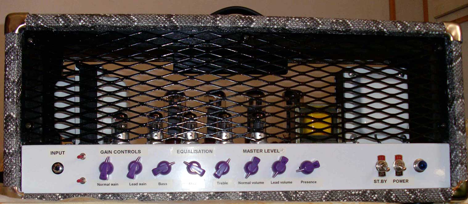

Messaggio da robi » 24/06/2008, 13:20

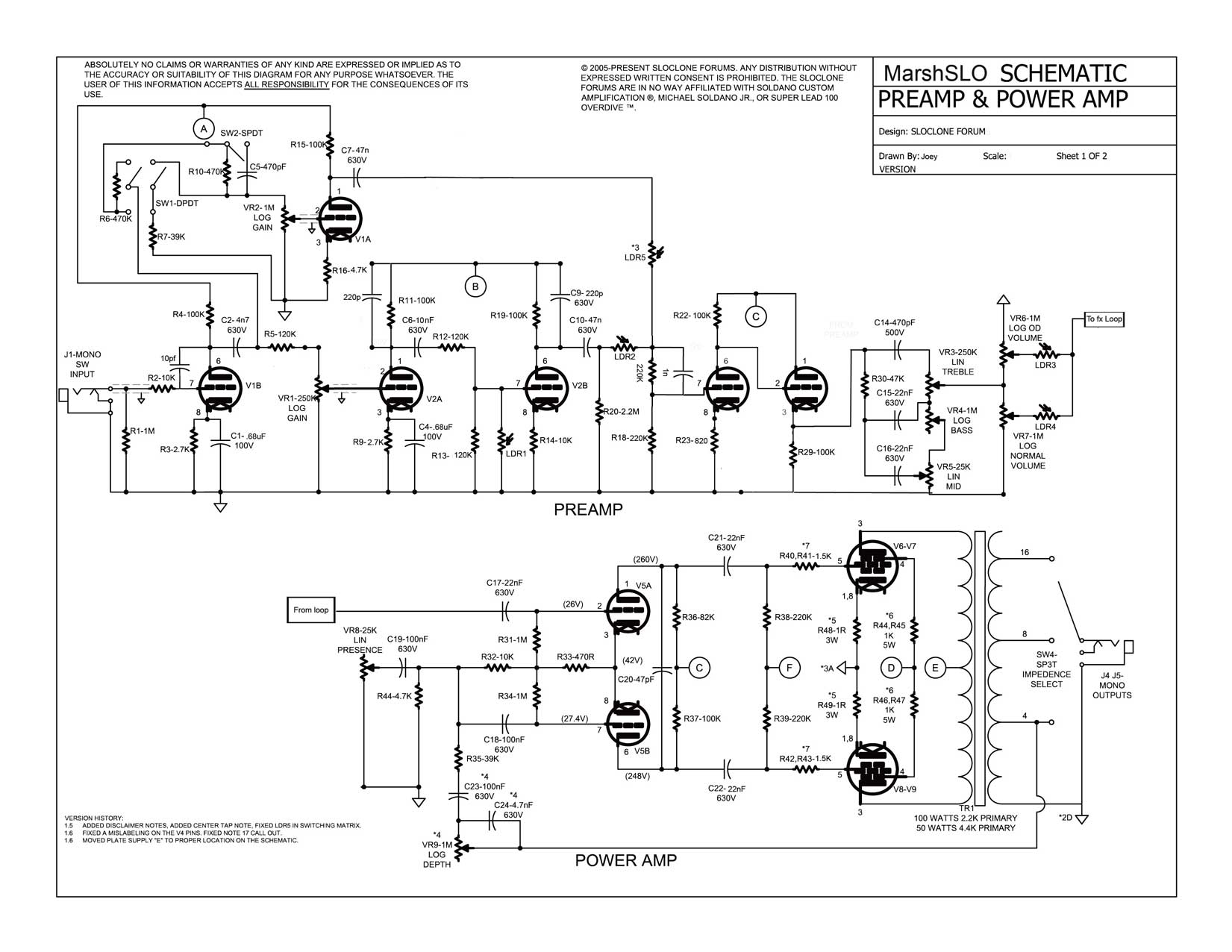

Marsholdano, perchè questo nome? Semplicemente per l'unione di due componenti che ho sempre adorato: il pre Soldano ed il finale della Plexi.

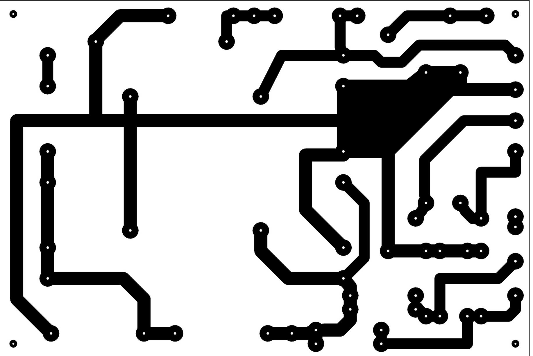

Poi in realtà tutto è stato leggermente modificato per adattarli, e così alla plexi è stato aggiunto un depth fisso in retroazione, ed al pre è stato aggiunto uno scoop sul clean ed una marshallizzazione del terzo e quarto stadio nel lead.  La pcb del pre è quella di sloclone.
Lo schema allegato è stata la base di partenza, mentre la pcb di alimentazione è definitiva, e le foto risalgono agli ultimi momenti prima dell'assemblaggio finale.
Nell'equalizzazione ho abbassato lo slope a 39k per avere un suono largo e grosso, pur tenendo i medi cattivi dei 470p. Un buon trucco per ottenere i suoni caldi ma con punch è stato quello di parallelare più condensatori di disaccoppiamento, e lavorare sull'alimentazione.
Spero di riuscire a fare sample a breve.

Ho nuovamente sotto mano la marsholdano per fare alcune prove ed alcune modifiche.
A distanza di un paio di anni l'ho ritrovata un pelo ammorbidita (monta ancora le valvole che avevo messo su io)
ma con tanto tanto tanto corpo e tanta versatilità. Un attacco molto 80s ed una valanga di armoniche in zona bogner, per capirci.
Devo farmi dare qualche registrazione che ha effettuato il mio amico che la sta usando e postarlo sul sito.

Ciao robi. Hai definito spesso questo finale come un finale plexi un po' dopato. A me sembra il finale classico salvo la modifica al feedback, intendi quello?
Messaggi: 9706
Re: Marsholdano, una testata ibrida di due sogni erotici
Messaggio da robi » 16/10/2011, 23:33
Non ho mai più aggiornato questo thread! La testata non è com'è indicata nello schema, è molto diversa. Grazie per avermelo segnalato, vedo di recuperare lo schema originale e postarlo!
