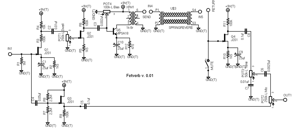

Ciao a tutti! Avevo in mano la scatola di un riverbero a molla tolto da un ampli rotto oggi, e mi è venuto in mente questo:
Potrei ricreare un Fender Reverb Tank usando i jfet in stile Runoffgroove?
Guardavo il circuito..saprei fare tutto ad accezione della parte della valvola di potenza (6k6) che "guida" il riverbero con relativo trasformatore..
Che ruolo svolge quella valvola lì di preciso? e come si potrebbe imitare (anche solo nella sua pura funzione)?

Mmm a parole sembra fattibile, però la parte di potenza dovete in qualche modo disegnarmela voi perchè nn ho la minima idea..appena ho 5 minuti disegno il resto con Eagle, ok?
Mi sembra un progetto interessante no?

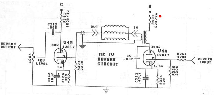

Allora prenditi a questo punto quello della Mesa che è abbastanza simplex e funzionante.
Per fettizzarlo fai come hai fatto fino ad ora.
Nota però la res da 2W vuol dire che li spremi tutta la potenza della 12at7 per comandare il trafo..
Cercati qualcosa allo stato solido che eroghi 2-3 w almeno per quella posizione.
Di partenza io cambierei quel partitore resistivo all'inizio.
Al posto di R236 metterei 1M e R262 da 56k.
Devi tenere conto che non sei a livello valvole quel partitore serve a ridurre i volt picco picco che entrano sulla griglia.
Comunque non pensare sia cosi tutto PLUG n PLAY.
Anzi penso che dovrai smanettare un po

E' questa la cosa bella!Boss ha scritto: Allora prenditi a questo punto quello della Mesa che è abbastanza simplex e funzionante.
Nota però la res da 2W vuol dire che li spremi tutta la potenza della 12ax7 per comandare il trafo..
Anzi penso che dovrai smanettare un po![]()
non ho mai lavorato su cose del genere, tutto da imparare!

allora: da quanto ho capito lo schema di partenza dovrebbe essere questo
Secondo me basta che copi il finale di uno dei progetti che ho postato sopra oppure uno di questi:
http://www.solorb.com/elect/musiccirc/reverb/
http://www.solorb.com/elect/musiccirc/reverb2/
la parte in basso a destra nel primo (se entri direttamente nell'input della scatola delle molle) o la sezione "reverb driver amp" del secondo (se usi un trasformatore prima delle molle, come si farebbe in un valvolare)
Per il resto puoi fettizzare tranquillamente lo schema originale

ecco la prima fettizzazione + il circuito che ho postato sopra (che di sicuro nn andrà bene)

Io lo farei con un lm386 e senza trasformatore che è più semplice e sai che funziona. Altrimenti restando sui fet potresti farti un micro finale con un mosfet (che tra l'altro si dice sia più "pentodoso"
