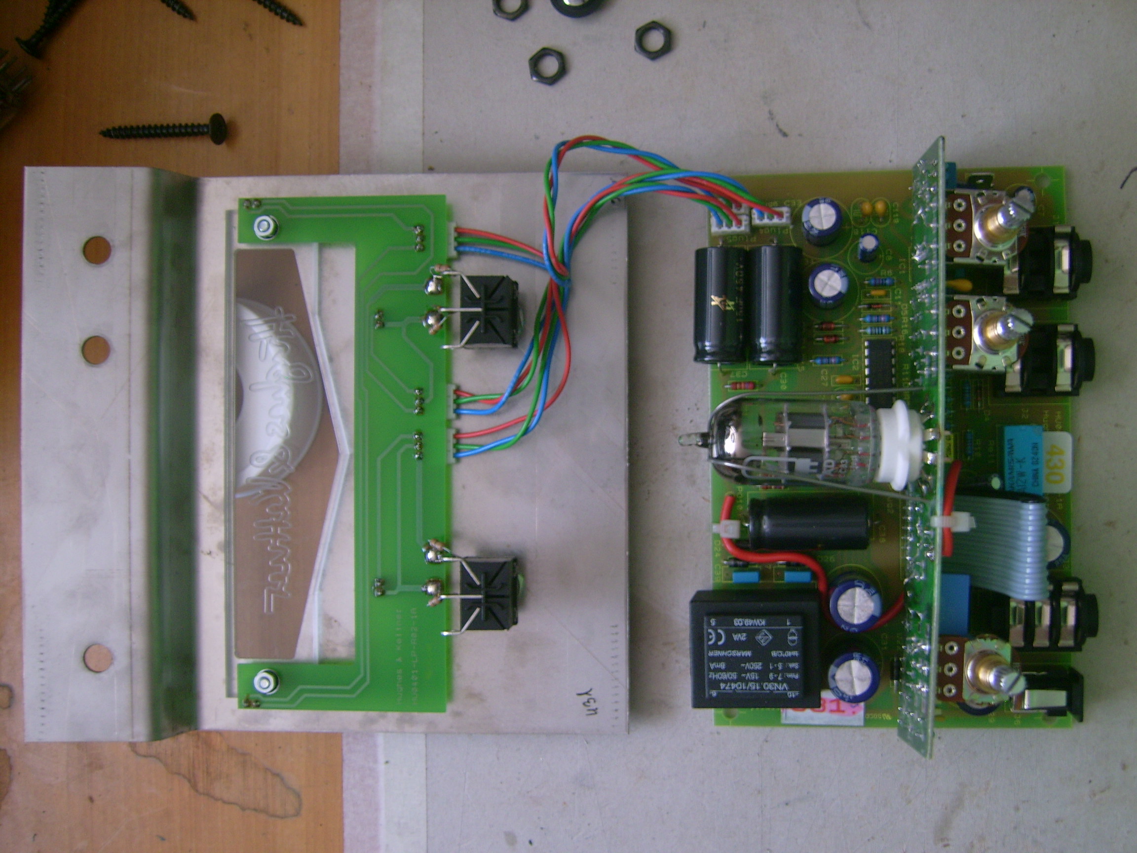

da Alverman12 » 25/08/2008, 18:20
Ti ho allegato una foto dell'insieme...lo switch factor 2 è quello in basso.
Ma non basta usare un 3pdt e "splittarlo"..usando una parte per inserire il factor2 e l'altra per selezionare il secondo pot ?

da Alverman12 » 25/08/2008, 18:50
Lo switch in questione è collegato alla main board tramite la piattina (plug 4) il cavo rosso va a R14 il verde al jack remote ,mentre quello blu alla massa.

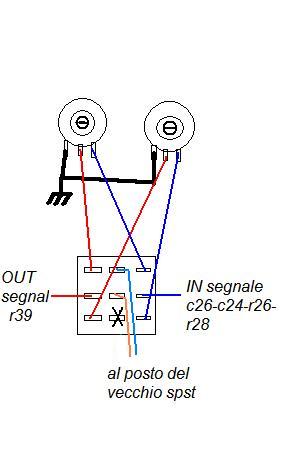

da BlackSkull » 25/08/2008, 19:44

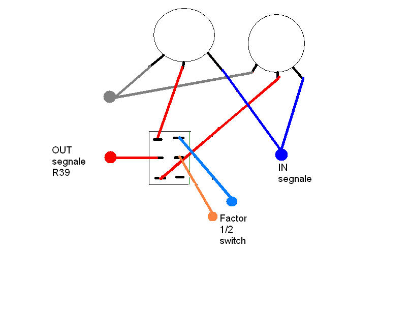

anche io avevo pensato al 3pdt, guardando ben bene lo schema sn arrivato a qsto risultato (vedi img). per far cio devi dissaldare il potenziometro, piegare i piedini e saldare i vari fili... da come sono disposti i componenti la vedo abbastanza dura, si potrebbe provare a tagliare le piste.
il probabile difetto che incontrerai sarà il solito bump... difatti se guardi lo schema, laddove potevano benissimo starci degli switch meccanici o dei rele, ci sono switch elettronici. proprio per evirtare il problema bump.

mmm..ma dove dovrei tagliare le piste ?
Cmq per ovviare al "bump" non si potrebbe mettere una resistenza anti-pop (o pull-down)?
Altrimenti, è possibile mantenere l'IN o Out dei pot sempre collegato e switchare l'out o in ? Cambierebbe qualcosa ?

da _Alex_ » 25/08/2008, 21:01
Per fare il lavoro che dite voi bisogna mettere il secondo pot praticamente in parallelo al primo, il 3pdt selezionerebbe quale dei 2.
Secondo me la cosa è fattibile, i 2 centrali insieme, i 2 L insieme e i 2 R selezionati dal 3pdt, resta solo da fare il buco sullo chassis.
Per questo temo tu debba affidarti a qualcuno col trapano a colonna, vedrai che non avrai problemi.

da BlackSkull » 25/08/2008, 23:03
no, te lo sconsiglio perchè altrimenti avresti la resistenza del primo pot (che è collegato a massa) che potrebbe influenzare il volume.
la soluzione del "piegare i piedini del potenziometro" sarebbe l'ideale, ma la vedo davvero complicata. con il potenziometro cè anche la carcassa collegata alla pcb e saldare i fili che arrivano dal 3pdt da sotto il pot non è proprio comodissimo.
cmq il trapano a colonna è un must in questo caso! io l'ho fatto cosi e ci ho messo un eternità, non oso pensare con un trapano normale :D, il problema sono forse le punte. sarebbero da provare qlle al tungsteno

da _Alex_ » 26/08/2008, 5:54
No il problema non è tanto la larghezza del pot, in fondo hai quasi 10 cm di spazio in quel senso.
Il punto è che hai poco spazio tra il piedino del pot e la carcassa del pot stesso (non quella del TF), prendere un pot più piccolo acuisce ancora questo problema.
Tu dovresti:
1. fare il buco sullo chassis (se trovi qualcuno col tornio è anche meglio del trapano a colonna, ma parliamo di gente professionale che fa semilavorati e lavorati in metallo)
2. dissaldare un cavo alla volta dal pot preesistente, metterci in parallelo il cavo che andrà al nuovo pot e risaldarli al loro posto
3. montare il pot nuovo e saldarci i cavi
4. a questo punto hai 3 cavi penzoloni, 2 dei pot da selezionare ed uno che va alla pcb che era il cursore del pot output
5. cambiare il dpdt con un 3pdt e sfruttare 2 deviatori con i vecchi cavi
6. il deviatore che avanza lo colleghi il centrale al cavo che resta penzoloni dalla pcb ed i 2 laterali ai 2 pot
Alex
