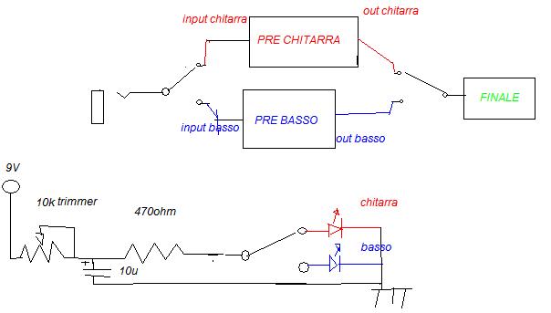

Doppio Amplificatore - Chitarra/Basso
Ciao ragazzi....
Qualche anno fa ho realizzato questo progetto:
http://www.electronics-lab.com/projects/audio/031/
Ma ora, per me, è nata l'esigenza ( a mio malincuore ) di suonare il basso in un gruppo....
Il mio obbiettivo:
Rendere quel progetto utilizzabile per tutti e due gli strumenti....
Fortunatamente ho trovato la versione basso:
http://www.electronics-lab.com/projects/audio/032/
Differiscono solo per quanto riguarda il preamplificatore (sempre se non mi è sfuggita qualcosa)....
Come posso inscatolare i 2 progetti e usarli alternativamente?
BYPASS?
Grazie anticipatamente....

Secondo me sarebbe la soluzione piu semplice: due pre e un finale! e poi con un spdt selezioni quello che vuoi!

Si, l'idea è quella... Ma come faccio a selezionare una volta 1 e un'altra l'altro
e ad accendere una spia per ognuno?
E sopratutto dove deve agire il by pass?

allora: ti ho fatto un disegnino cn paint..
dovresti usare un 3pdt, se decidi di usare un solo jack di ingresso, ma se hai intenzione di usare un jack per il pre della chitarra e un altro per qllo del basso puoi usare anche un dpdt.
il segnale di uscita dei pre lo prendi dai due potenziometri del volume, nello schema originale ci si riferisce a "output to amp".
un altra cosa carina potrebbe essere: usare due jack per l'ingresso dei due pre amp e usare il 3pdt invece che per selezionare l'ingresso per alimentare il circuito interessato e disattivare l'alimentazione del circuito che non viene utilizzato, almeno così non è troppo carico il trafo.
per l'alimentazione dei led metti un 7809 che 60 v sono troppi :D
Re: Doppio Amplificatore - Chitarra/Basso
E' sufficiente un deviatore, doppio se vuoi il led.

Ho capito! Grazie mille....
Un doppio deviatore....
Poi faccio un aplimentatore dove arrivano i 60V che diventano 9V con l'integrato....
E dove ci sono i due LED...
Qualcuno sa come prendere l'alimentazione a 9V?
Basta solo l'integrato con i filtri capacitivi o serve altro?

mi sembra che 60v siano troppi per il regolatore di tensione.. devi portarlo almeno a 35v con un partitore resistivo...
Anche con uno zener potrebbe andare.
