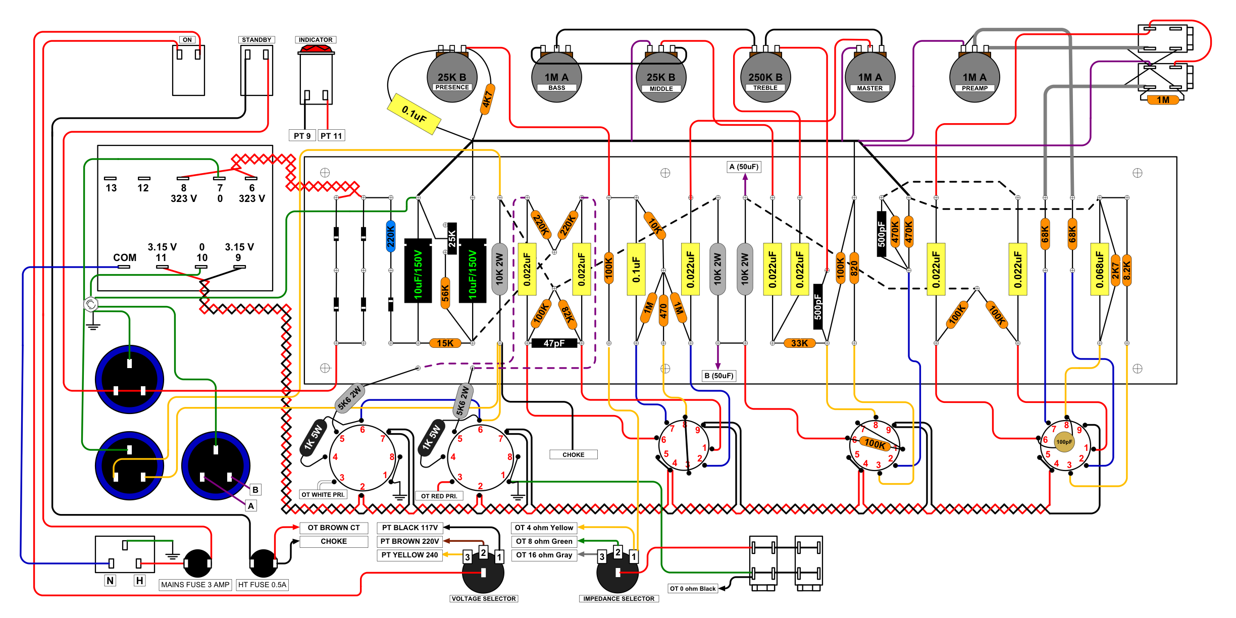

TMAX70
Messaggi: 266
Località: roma
Re: RETTIFICAZIONE CORRENTE FILAMENTI
Messaggio da TMAX70 » 19/09/2008, 11:03
Questo è il layout del mio ampli...ora se voglio mettere in continua la corrente dei filamenti come devo ricablare il tutto ?
scusa se sono pignolo..ma non riesco a capire
_Alex_
Messaggi: 1221
Iscritto il: 20/06/2008, 5:37
Località: Campobasso
Messaggio da _Alex_ » 20/09/2008, 20:54
Allora, scollega i piedini 11 e 9 del trasformatore e tieni i cavi da parte.
Ai piedini 11 e 9 colleghi il ponte a diodi, l'uscita del ponte va ai condensatori ed a quelli ricolleghi i cavetti che avevi, il rosso al positivo degli elettrolitici, il nero al negativo.
Alex

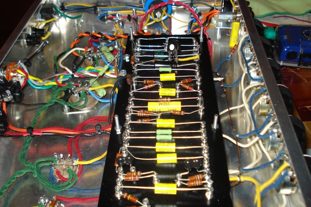

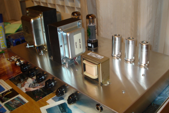

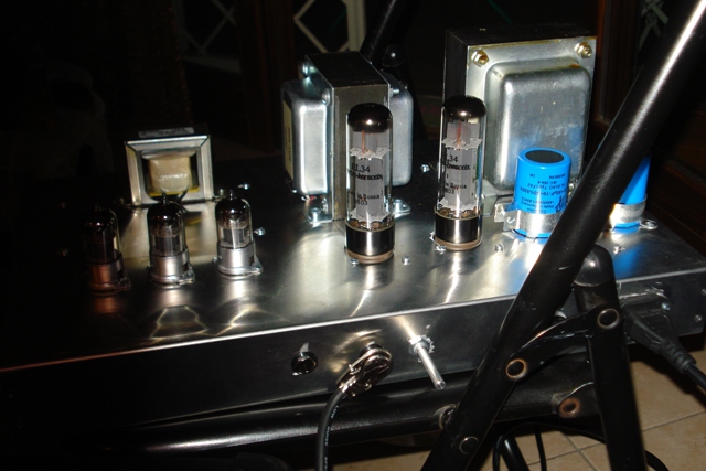

vi posto alcune mie foto del MOSTRICIATTOLO
