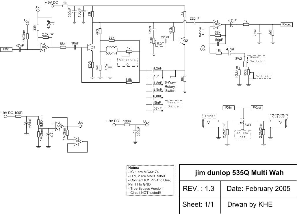

Ciao a tutti. Ho un 535Q sottomano, sto cercando di buttare giù lo schema. Se non ci sono parti sbagliate, almeno su carta dorei averlo finito. Ora sto cercando di buttarlo su eagle (penso di essere malato...
Lo schema circuitale è veramente complicato, è un pcb inciso su top e bottom, con giri assurdi per far arrivare i segnali ai connettori e loop di massa orribili.
Può interessare a qualcuno o faccio tutto il lavoro per la gloria?

Può darsi che quella che ho in mano sia una versione "vecchiotta". Sul sito Dunlop, il 535Q ora ha 16dB di boost. Sul retro questo segna 11dB.
Poco male visto che sulla rete sembra non esista nessuno schema di questo pedale :D

Mi servirebbe una mano.
Collegata direttamente all'input (è il primo componente dopo il pin input del jack), c'è una resistenza strana.
Codice colore:
Marrone-Nero-Arancione-Bianco-Bianco
Colore di fondo marroncino classico delle resistenze da 1/4w non di precisione.
L'ho provata al tester e non mi da nessun risultato.
Potrebbe essere una resistenza di shunt (che dissaldandola s'è rotta) ?
Idem per un'altra resistenza, questa con sfondo verde con seguente codice colore:
Rosso-rosso-nero-oro-nero
Cosa curiosa è che sotto alle suddette resistenze, il codice identificativo del componente è: Cxx con xx il numero del componente.
Le altre resistenze sono contraddistinte (come sempre) da una R...

Che si tratti di condensatori ceramici? Alle volte assomigliano a resistenze....

secondo il codice colore (dei condensatori al tantalio però), marrone nero arancione bianco bianco è un 10nF con 10% di tolleranza, ma l'ultima striscia bianca non dovrebbe significare niente.
Per l'altro (rosso-rosso-nero-oro-nero), non saprei che dire, secondo *QUESTO* standard, questa serie di colori non significa niente (nemmeno se letta al contrario)

Comunque ora capisco xké nessuno ha mai disegnato lo schema circuitale: è veramente da pazzi, mi continuo a perdere nei giri che fanno le piste....
Cmq sia non so quanto sia possibile la riproduzione su pcb, è veramente complicata. Si potrebbero eliminare alcune piste (ci sono giri di massa inutili e, per esempio, 2 piste + componenti vari, vanno al connettore, senza che da questo partino i due fili corrispondenti. In pratica sono 2 linee inutilizzate che complicano il layout mica male)

Qualcuno sa dove trovare la libreria eagle per un GD4011B ?
Dal datasheet risulta essere un array di diodi schottky. E' un DIP14.

Ho quasi finito lo schema su eagle e sono venuto a capo del IC 4011B. Avevo scazzato datasheet, è un IC con 4 porte NAND a 2 ingressi ciascuna.

scusate l'intromissione ma nella gallery di DIYstompboxes ho trovato questo......
