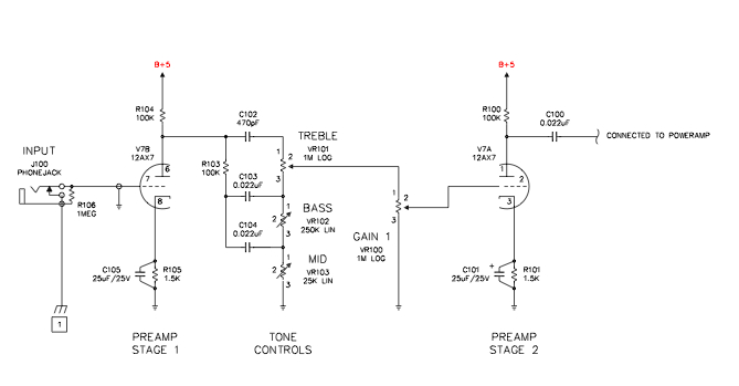

Ho trovato lo schema (sempre su ax84.com) di un semplicissimo pre che sembra suonare molto tweed, come piace a me il clean. Il problema e' che lo vorrei "impiantare" sul gia' funzionante SEL, che ha soltanto un canale hi-gain, molto bello ma poco versatile.
Abbastanza semplice di per se. Ma qual'e' il mio problema? Non avendo mai progettato nulla, e non avendo le basi per farlo, ma tanta voglia, vorrei capire come poter sfruttare il cathode follower gia' presente per pilotare il tonestack gia' esistente (sempre che mi convenga), soprattutto perche' mi scoccia dover forare di nuovo lo chassis.
Altra domandina, utile nel caso convenga un tonestack separato per i due canali:
perche' in questo semplice pre il tonestack e' posto fra il secondo triodo e il primo triodo? Potrei, volendo, metterlo dopo i due triodi lasciando solo il pot di gain fra i due stadi? Che benefici/svantaggi comporterebbe tutto cio'?

Re:Clean channel per ax84 SEL
Il clean storico fender ha il tonestack fra i primi due stadi di gain. Questo per far clippare il secondo stadio il più tardi possibile. Se metti un pot fra i primi due stadi e l'eq dopo, ottieni un pulito alla plexi. Bello, splendido, ma diverso.
Giusto per darti un cenno storico di confronto:
- tonestack tra i due stadi: fender, mesa boogie
- tonestack dopo i due stadi: marshall
Ciao!
Ciao!

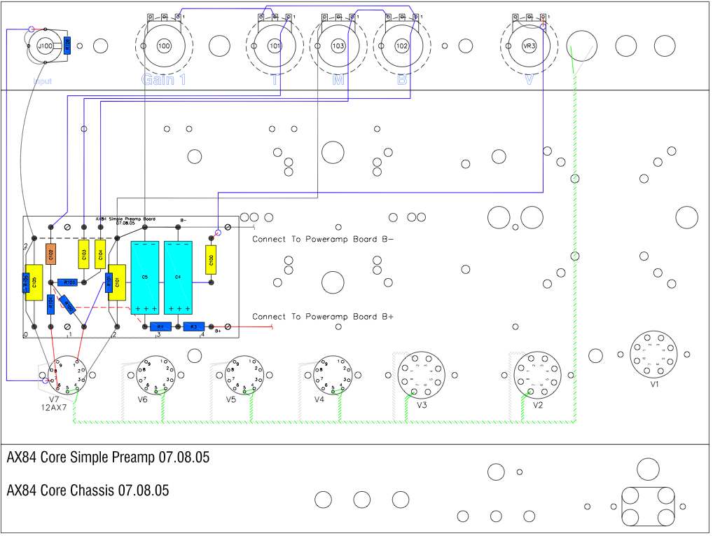

Dunque direi che e' circa quello che cerco.
Purtroppo si e' presentato il primo problema: il canale non funziona!
Il cablaggio e' stato fatto esattamente seguendo lo schema, ma la tentazione di guardare il layout dello chassis e' stata troppo forte (anche perche' gli schemi non li so leggere alla perfezione
Ho subito trovato delle incongruenze: la griglia di V1b (pin 2) nel layout non e' collegata a nulla, mentre nello schema (ovviamente!
) e' collegata al pot del gain del canale.
Potreste darmi una mano a cercare se ce ne sono altre? Io non riesco a trovarne...Eppure devono essercene, visto che non funge...
Dimenticati quel layout. È TUTTO SBAGLIATO.
Prendi un layout ceriatone.
Infatti me ne sono accorto che e' tutto sbagliato :D
Cerchero' un bel preamp stile fender da ceriatone...
Comunque lo schema potrebbe fungere? Perche' mi piacerebbe rimanere coerente con cio' che sto facendo e utilizzare lo schema di ax84, e visto che il lead suona molto bene presumo anche questo...
Lo schema è giusto, ma il master volume in questo caso non ti serve. Usi il volume che hai dopo l'eq. L'ampli lavora molto meglio così!
Si infatti il volume dopo il secondo stadio sarebbe il master volume del finale, probabilmente e' stato messo per mantenere un punto di aggancio con lo/gli schemi del finale di potenza...
Comunque mi sono rifatto il layout dallo schema e B+ andava a far contatto nel punto sbagliato, ovvero DOPO la res da 100k invece che prima... Sistemata questa cosa, cablato il tonestack nella solita maniera di ax84 e il canale pulito va che e' una favola! Molto bello e cristallino, anche con gli humbucker... Il problema e' che alzando il gain al massimo a 2/3 della corsa comincia a venirmi fuori un crunchettino, che crunch non e' ma e' un bel suono caldo da blues. Io vorrei farlo rimanere cristallino fino quasi alla fine. Ora come ora entrambi gli stadi hanno 100k all'anodo e 1,5k al catodo... Che valori potrei utilizzare?

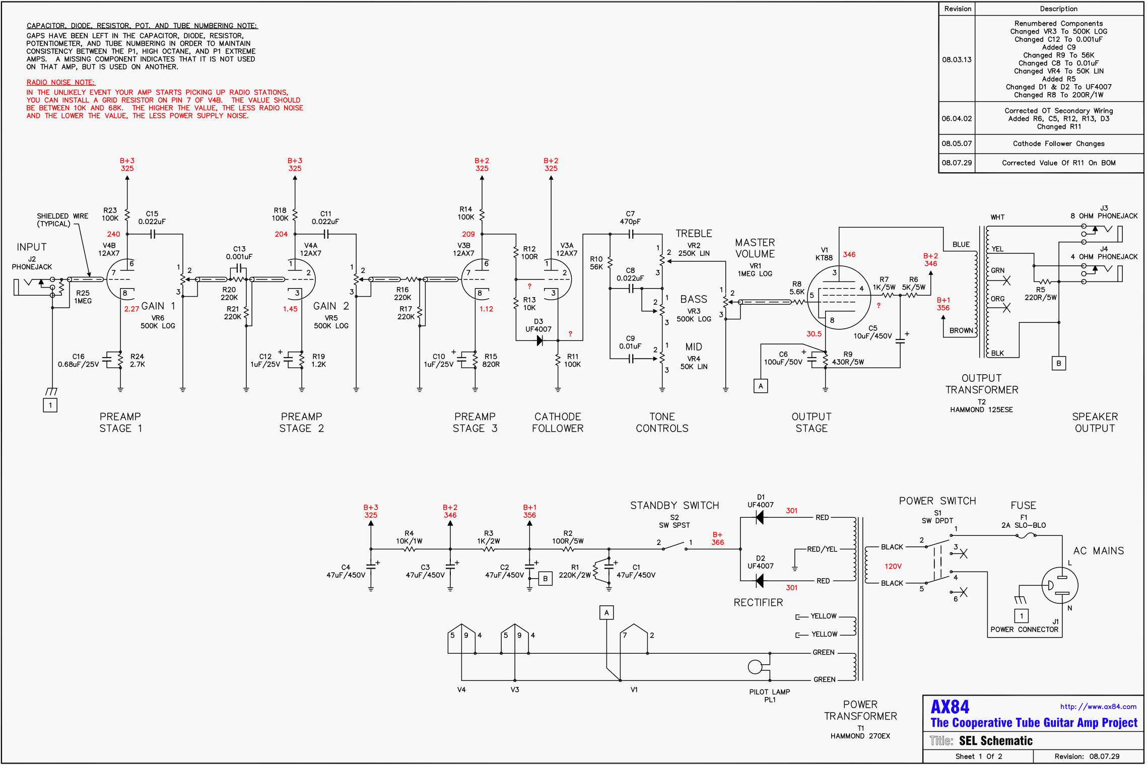

Hai uno schema completo dell'ampli? Da cosa ho capito ti serve un partitore sul volume del pre (e mettere il master solo sul lead), ma vorrei capire meglio lo schema complessivo
Ho fatto talmente tante modifiche a quell'ampli che oramai non ha quasi nulla come da progetto
Inoltre il master sul clean mi serve, altrimenti non riesco a livellare i due canali come volume... Comunque se conosci una buona soluzione per poter mantenere pulito il pulito anche a volumi discreti ben venga
Questo e' lo schema del power supply, finale e preamp hi-gain. Ho aggiunto in seguito il canale clean prendendo l'alimentazione da C4 e eliminando C4 e R3 dal layout del clean (ovviamente perche' gia' presenti) e lasciato solo C5, e ho optato per una equalizzazione separata dei canali per una maggiore flessibilità. Poi ho aggiunto un LoopFX seriale bypassabile sfruttando i due triodi di una ulteriore 12ax7. Queste sono le modifiche piu' importanti.
Come minori modifiche ho cambiato sul catodo del primo stadio (V4B nello schema) la res portandola da 2.2 a 1.8 e il cap in parallelo portandolo da 0.68uF a 1uF (come sulla Slo), aggiunto un bright switch con un cond da 120pF su entrambi i canali.
