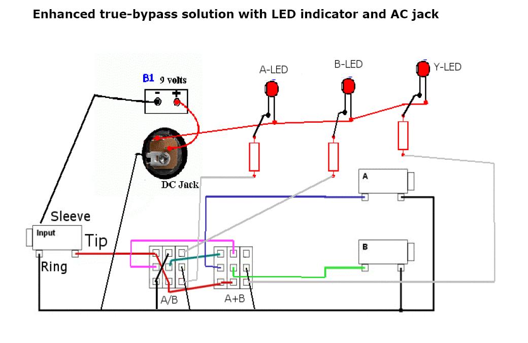

Salve gente!
Ho fatto uno scatolina aby per cambiare canale sul sunn.
Funziona tutto...solo che se metto i due jack all'input della testata, ho un rumore di massa....xkè?? Se invece ne uso uno solo
per entrata no problema!
Non ne vedo ragione!
Nella testata le masse dei jack sono collegate sul ground bus...
vi mando lo schemetto molto semplice che ho usato...
I collegamenti li ho fatti tutti giusti...bhò!
illuminatemi voi

prova a scollegare una massa da uno solo dei 2 jack del tuo pedale...
Re:Rumore di massa con un pedale aby
quindi mi stai dicendo di non mettere a massa una delle 2 uscite? ma così non ho problemi di massa lo stesso?MarcoMike ha scritto: prova a scollegare una massa da uno solo dei 2 jack del tuo pedale...

Visto che la pila non ti serve per alimentare l'ampli scollega la massa della pila da quella del segnale audio...

Comunque hai un loop di massa. Basta scollegare la massa da uno dei due cavetti che vanno all'ampli.

Ah bhe hai i due input tipo hi gain e low gain... Io comunque intendevo di utilizzare oltre il jack femmina anche il cavo stereo, coi due tip che portano un segnale diverso ma con la massa comune, perche' il loop ti si crea proprio fra pedale e input della testata. Prova a controllare se hai collegato la massa di un jack alla massa dell'altro jack dentro l'ampli e poi hai mandato il tutto a star ground, o se hai mandato singolarmente i due jack femmina a star ground...

nella testata è tutto ok...i 2 ring sono a massa sul bus ground.Prova a controllare se hai collegato la massa di un jack alla massa dell'altro jack dentro l'ampli e poi hai mandato il tutto a star ground, o se hai mandato singolarmente i due jack femmina a star ground...

cmq ragazzi: soluzione trovata! non riuscivo a vederlo questo loop...
Ho postato uno schema volante esplicativo...(scusate la qualità! :P)
credevo che scollegando una delle 2 uscite, avrei creato ancora più rumore...
