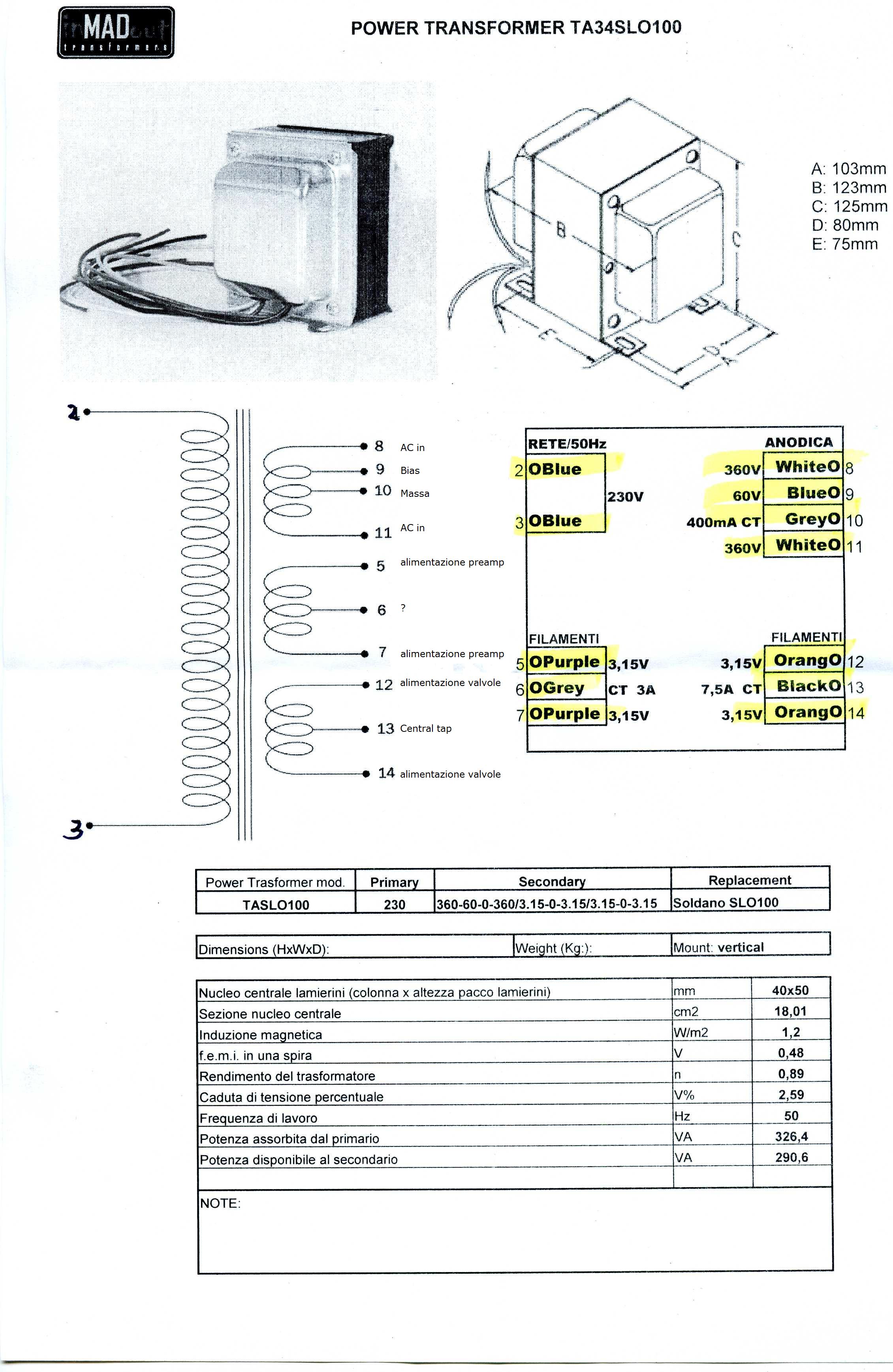

ciao,per non sbagliami nel collegamento del trasformatore: anodica 2 fili 360V alimentazione condensatori 220UF 350V, il filo 60V Bias, 400mA CT a massa, per quanto riquarda i 2 filamenti 3,15 andrebbero alle valvolee lampada, il filo 7,5A ct collegato al condesatore 47UF/100V per riduzione rumore, i 2 filamenti restanti alimenazione preamp, per il CT 3A dove lo collego.

i 2 filamenti che ti restano vanno ad alimentare gli optoisolatori,come puoi vedere da schema.
nella basetta vanno in quella di pre dove c'è il ponte diodi..
se non dico una fesseria puoi unire i due cavi da 3,15 che insieme al CT metterai dove ti ho scritto..

Ciao, sei sicuro che devo unire idue filamenti 3.15?, ma per i diodi i fili non sono 360v e il filo 60v.
intendevo i filamenti al db101

Piano, non unire nessun filo!
Fili 2,3 al plug della rete esterna
fili 5,7 sulla pcb del pre verso il db 101
filo 6 lo isoli e non lo colleghi a niente!!!
fili 12,14 agli heaters (sulle valvole finali)
filo 13 o a starground o sulla pcb alimentazione su elevate heater dipende da come hai collegato!
fili 8,11 sui punti ac in sulla pcb alimentazione
filo 9 su bias in sulla pcb di alimentazione
filo 10 a starground

Ciao dave73 grazie, per la dritta non sapevo dove collegare il filo 6 (ct 3A) altra domandina gli eletrolitici polarizzati d 220UF 350V nel negozio vicino casa ci sono 220UF 400V possono andare bene

Si, vanno bene anche quelli anche perchè i primi layout recitavano addirittura 450v se non ricordo male.

grazie mille, approfitto ancora di voi x collegare le valvole di preamp, nn avendo trovato un cavo unifilare da 1mm userei un cavo unifilare da 0.75 mm cosa dite? pensando cke i cavi che si usano siano importanti.

Boh, penso vada bene.... io ho usato cavi in teflon "twistati" per le pre non ho usato quello scoperto ma penso non ci siano problemi .
