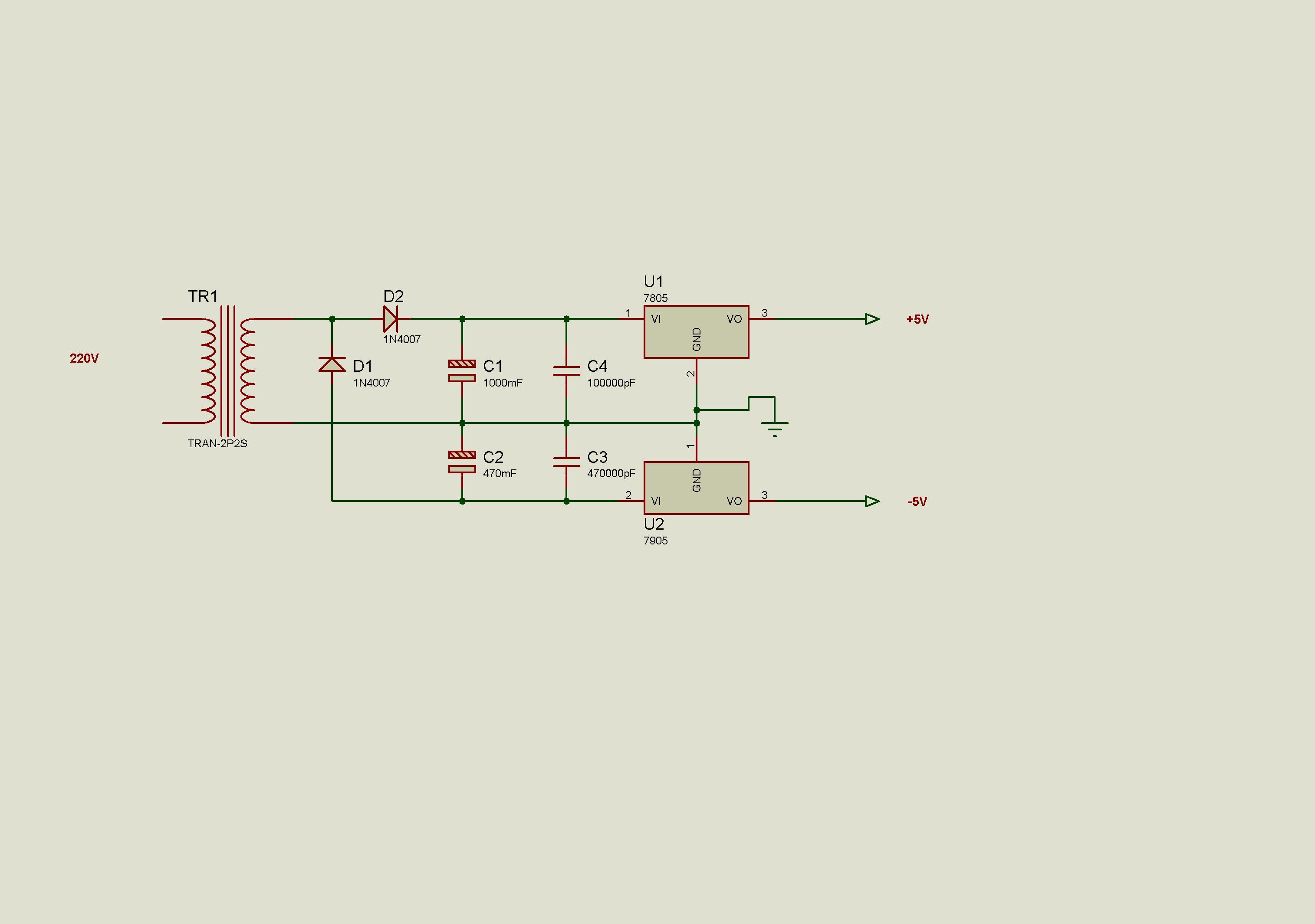

Una domanda sulla duale: e' ASSOLUTAMENTE necessario avere la presa centrale per avere la duale? :what:
In rete ho trovato un solo schema che non la usa  :wacho:
luix
Messaggi: 3422
Re:Alimentatore Luix 723 PSU, question!
Messaggio da luix » 18/01/2009, 15:02
Si funziona ma sta rettificando a singola semionda, l'ondulazione della tensione rettificata è più alta in pratica potresti avere problemi di ronzio anche con i regolatori...
Usa due trasformatori, ce li hai a gratis!!!
