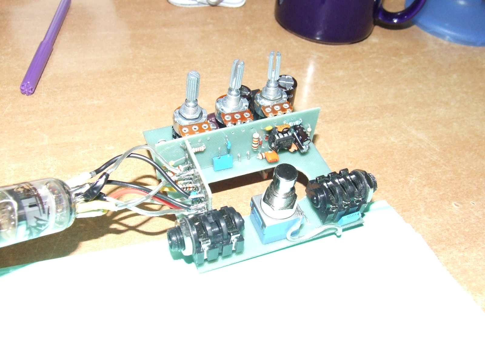

salve, ieri ho completato il tube driver usando lo schema e il layout che trovate qui:
http://freestompboxes.org/viewtopic.php ... 9&start=20
problemi:
non si sente nulla
non si accende il led
si illuminano i filamenti ma non funge nulla, ho alimentato tutto a 15 volt.
c'è qualche anima pia che può aiutarmi?
grazz :ciao:

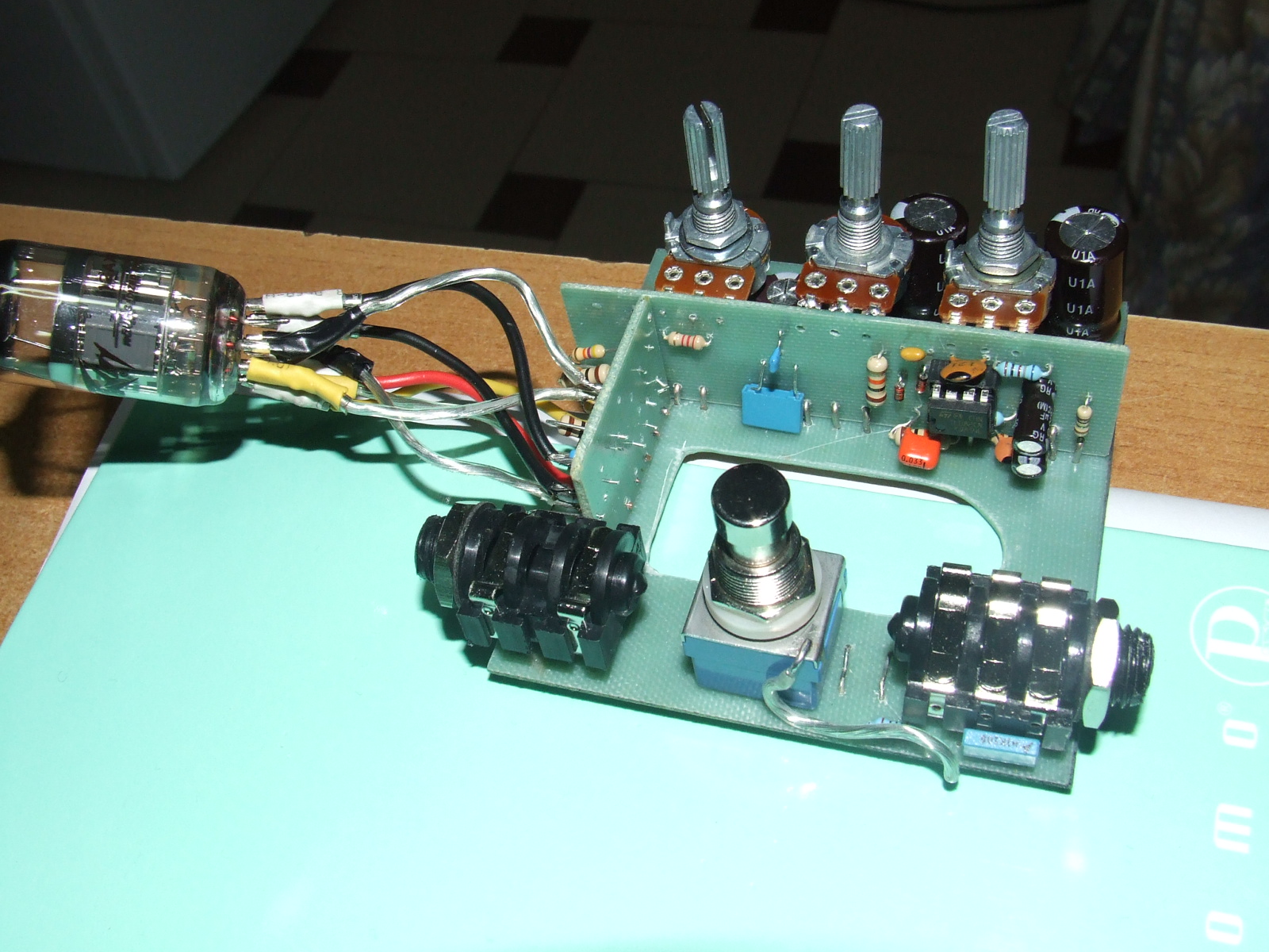

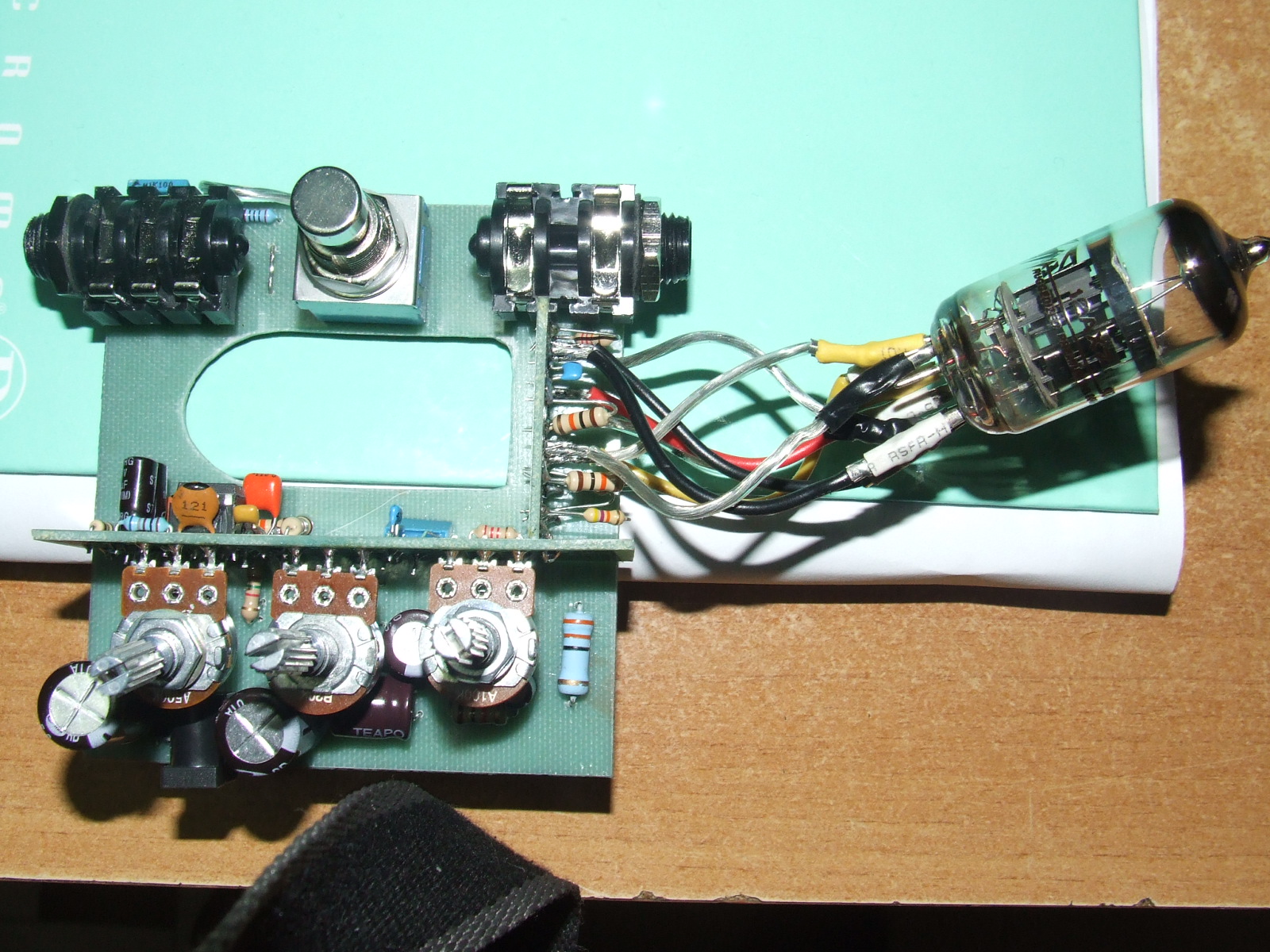

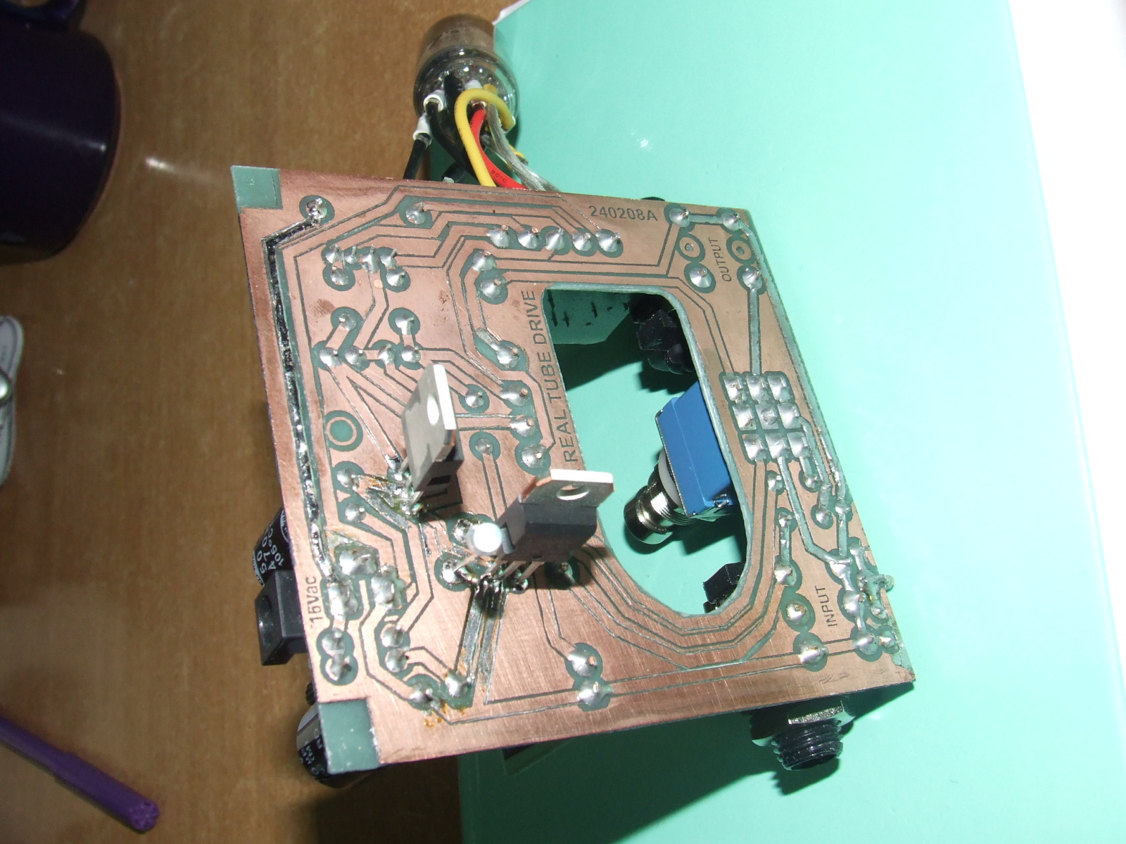

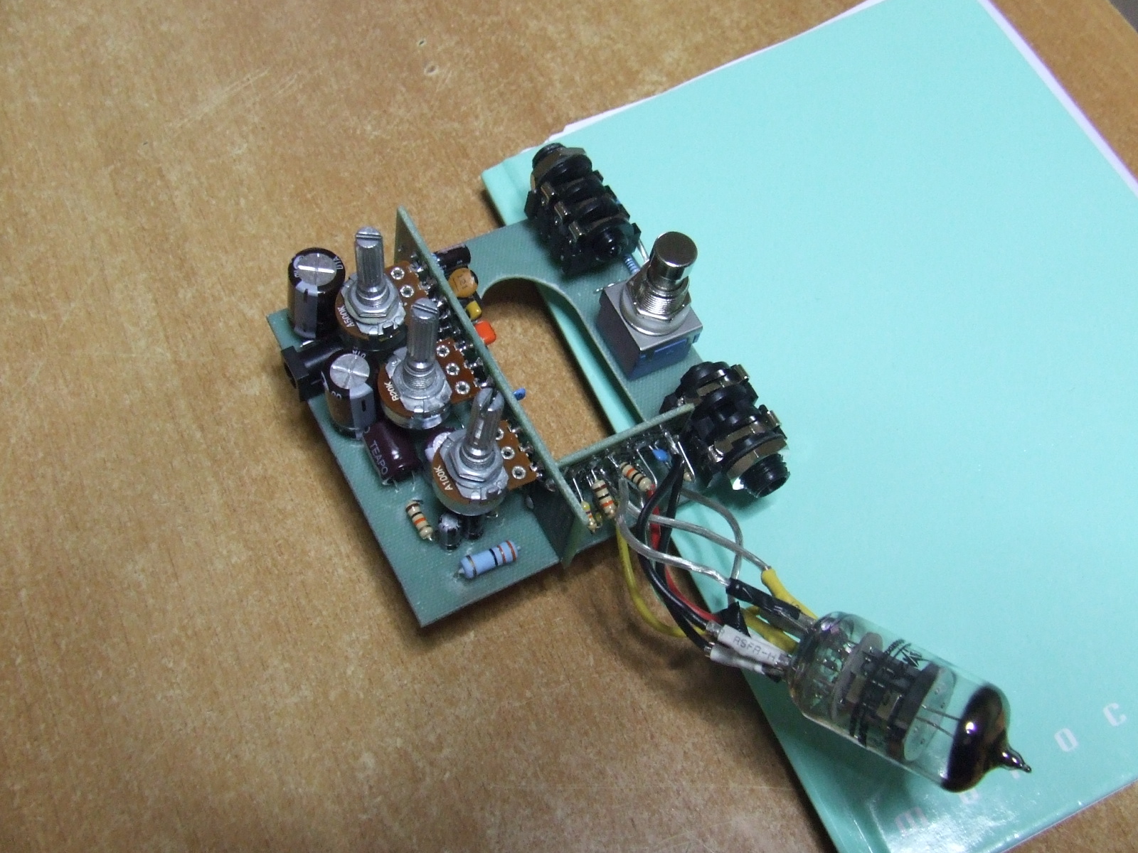

eccome scusata ma sono in office.
ecco le immagini

Messaggio da ARMAS » 03/02/2009, 1:43
1st debug day!!!
controllato il layout e lo schema, il tizio(zio baja) indica con + il catodo nei diodi!!!
ho fatto un controllo sullo schema e sul layout,ho rimontato i 7915 e 7815, ho alimentato 15 volt:
1 -led morto
2 -leggero suono proveniente dal pedale(pernacchia a 4dbl)
qualcosa si muove!!!
buona notte(...al secchio) uaaaaaaaaaaaaa :mart:
