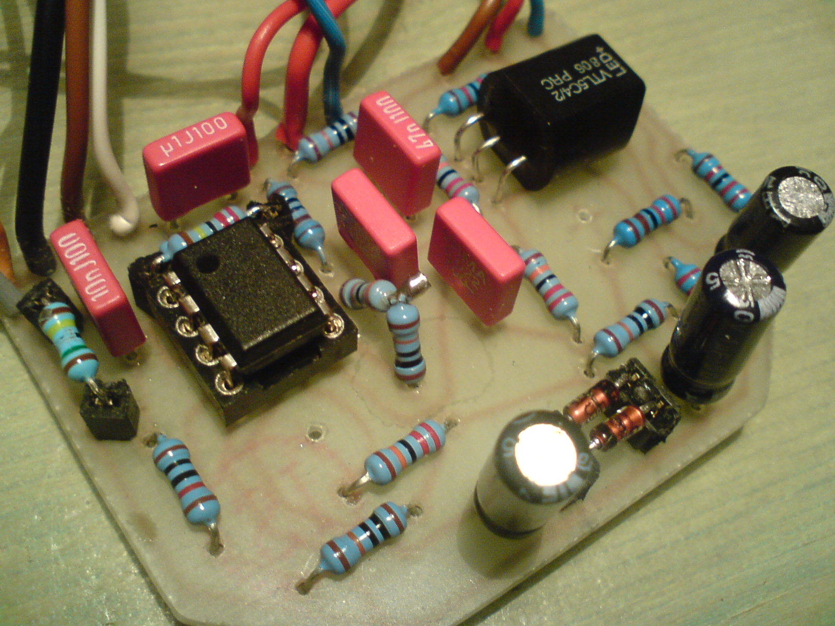

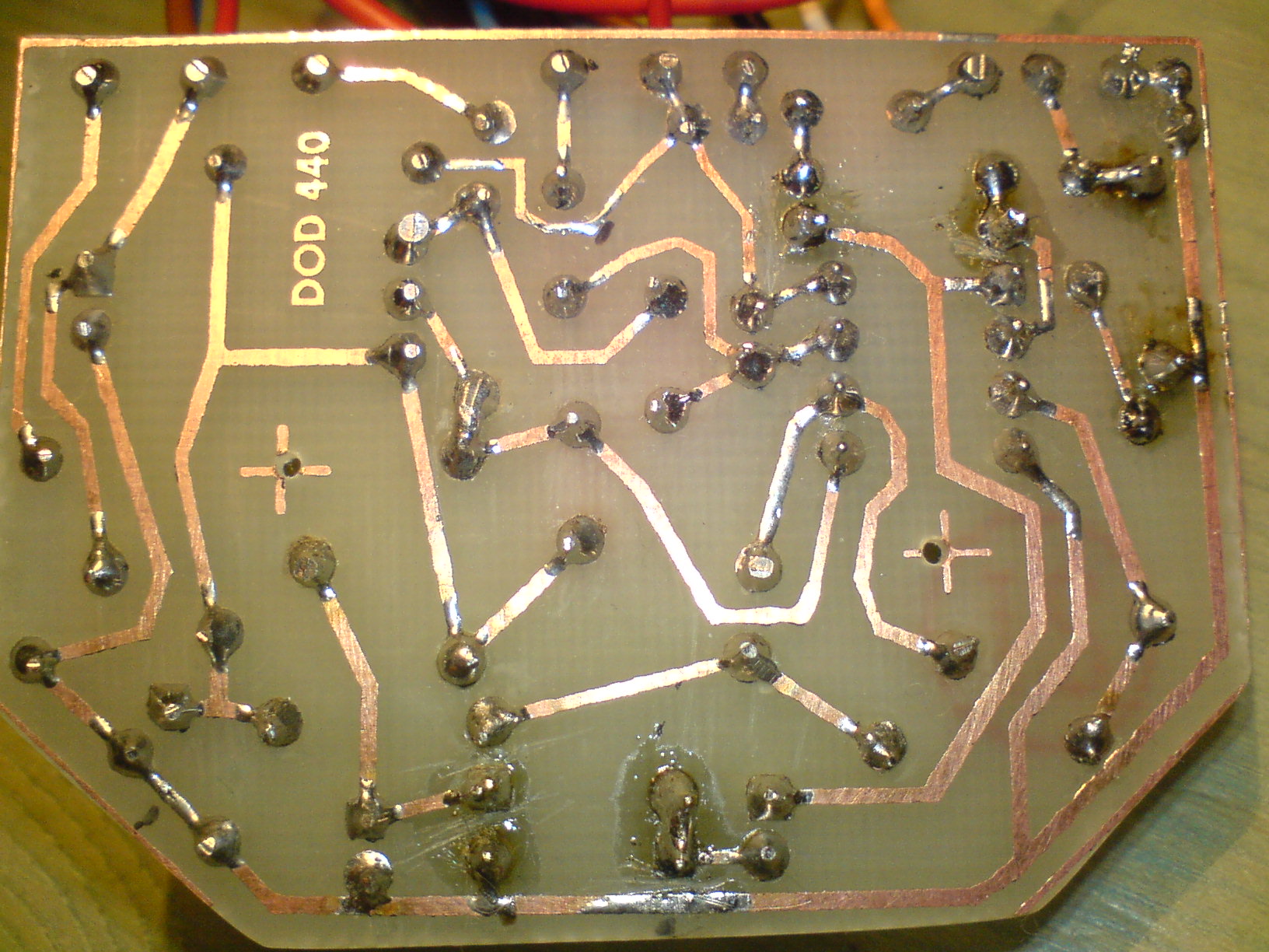

ciao regaz,
ho bisogno del vostro aiuto!  :pardon1:
ho costruito questo effetto ma non riesco a farlo suonare come dovrebbe
mi spiego: il suono ha l'effetto di autowah (come è giusto) ma ha anche una indesiderata distorsione; questa si sente soprattutto se alzo il potenziometro denominato "range" (il link allo schema è questo: http://www.generalguitargadgets.com/pdf ... 440_sc.pdf)
anche smanettando sui potenziometri non si riesce ad eliminare questa distorsione: si sente sempre insieme allo "WAH" anche "BZZZZZZZTZTZT".
ho provato a controllare che i componenti fossero tutti giusti, che non ci fossero ponti di saldatura  e ho controllato in controluce che il circuito non avesse piste interrotte: tutto mi sembra a posto (allego comunque foto)
come vedete ho "socketizzato" 2 resistenze e i diodi per fare qualche prova di cui ho letto ...ma senza risultati
ho provato anche a cambiare l'IC - oltre al TL022CP ho provato il TL072IP e l'RC4558 - niente, la distorsione rimane
..non so più cosa fare  :trip:
ho preso i valori ai piedini dell'IC:
1 - 4.48          8 - 9.04
2 - 2.67          7 - 4.51
3 - 3.84          6 - 4.47
4 - 0.00          5 - 4.42 (3.65 col potenziometro level al minimo)
i valori dati da ggg sono:
1 - 4.34          8 - 8.70
2 - 4.30          7 - 4.36
3 - 4.37          6 - 4.37
4 - 0.00          5 - 4.30
:Gra_1: in anticipo

Re:DOD440 clone - ggg - problemi
Messaggio da _Alex_ » 22/02/2009, 10:23
Abbassa la res da 2,2M sulla retroazione (portala gradualmente in basso, 1,5M - 1M ecc...), prova lo stesso con la res da 430k della retroazione del secondo opamp.
GGG aggiunge sempre la res in ingresso antibump, quella da 1,5M, anche quando nel progetto originale non c'era.
Abbassala a 1M o toglila del tutto.
Aggiungi un pot Volume in uscita dopo C8 da 100k log.
Dopo queste prove rifatti vivo.
Alex

Misura il pin 2 dell'Ic, dovrebbe stare allo stesso potenziale del 3 per la massa virtuale.
Se questo non avviene dovrebbe essere rotto l'opamp, oppure c'è qualcosa di strano come saldature fredde che lo fanno lavorare male (o magari non è entrato bene nel socket).
La cosa è pari pari per i pin 5 e 6, devono avere lo stesso potenziale o quasi.
Alex

dunque ho misurato il pin 2 e dice 4.50V il pin 3 resta sempre a 3.84V.
avendo un altro tl022cp ho provato a sostituirlo e i valori sono identici.
fatta anche prova di continuità tra pin dell'IC e saldature della scheda: tutto ok
e questo valore al pin 3 è sempre stato così fin dall'inizio - al mio primo post avevo rilevato sempre 3.84V
