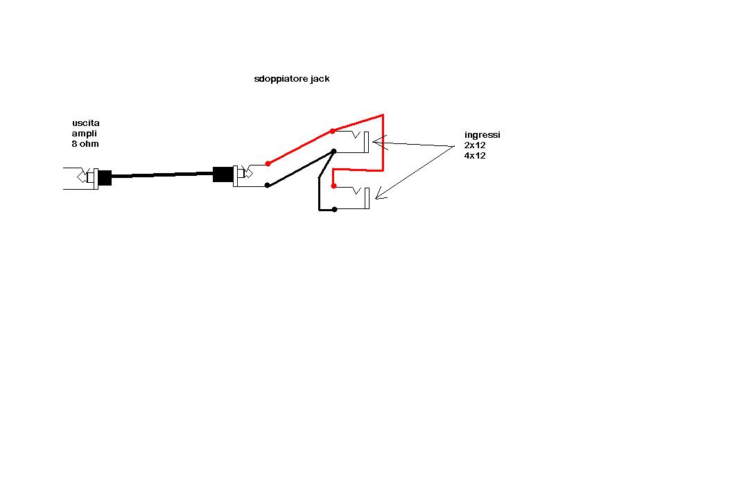

Ciao a tutti....
al momento uso una testata valvolare da 120w con una cassa 4x12 (mod. Bugera 333),ora vorrei realizzare una 2 x 12 con in coni 12G70 di Luca Fanti,vorrei quindi poter utilizzarle tutte e due insieme,la mia domanda è come faccio a collegarle tutte e due alla testata?....seconda domanda...la cassa attuale ha 16 ohm....immagino che debba prendere due coni da 16 ohm lo stesso e eventualmente switchare a valori diversi la testata giusto?......grazie dell'aiuto

a mio parere puoi fare così:
se la cassa attuale ha 16 ohm puoi fare uno sdoppiatore per il jack, ovvero inserisci il jack normale nell'uscita da otto ohm dell'ampli e l'altro capo lo colleghi ad un jack femmina il quale si collega ad altri due jack femmina, rispetta le polarità, ovvero i più con i più e i meno con i meno.
così avrai due uscite a cui inserisci un jack che va alla 4x12 e un'altro che va alla 2x12(è fondamentale che anche la 2x12 abbia 16 ohm!!!!!!!!!)  :mang:
così il trafo di uscita vede come impedenza due 16 ohm in parallelo e quindi 16/2=8ohm
****IMP: ovviamente devi usare sempre entrambe le casse insieme, se ne scolleghi una l'impedenza vista dall'ampli è 16 e non 8.
rischi di bruciare il trafo d'uscita. se ne vuoi usare una alla volta stacchi tutto e colleghi l'ampli alla cassa.

se vuoi fare un lavoro fatto bene compri:
-una scatola di quelle per effetti
-tre jack mono  isolati (cliff o bj) se prendi una scatola metallica o se no tre normali per una di plastica.
se hai un saldatore un pezzetto di stagno e dei pezzi di filo (non usare il cavetto telefonico se no.. :four:) usa del cavo per impianti elettrici quello da 1,5 mm ti basta.
fai tre buchi nella scatola da 10mm per i jack li monti, saldi come da schema e il gioco è fatto.

Messaggio da maraz_87 » 24/02/2009, 9:23
provo a rispiegarti ciò che ti ha già detto jaxx, prendi la scatolina usata di solito per costruire i pedali tipo queste http://www.banzaieffects.com/Enclosures ... c-315.html , acquisti inoltre 3 jack in plastica; su un lato fai un buco da 10mm per il jack di ingresso e sul lato opposto due buchi da 10mm per i due jack di uscita. Li colleghi saldandoli tra di loro con pochi fili come indicato nello schema postato poco sopra e il gioco è fatto: ora con un jack collegherai l'uscita del tuo ampli all'ingresso della scatolina appena costruita, e dal lato opposto, collegherai i due cavi che ti andranno rispettivamente alla 4x12 e alla 2x12; come diceva jaxx se costruisci la 2x12 con due coni da 8ohm in serie, in modo da verne 16 totali, facendo i collegamenti appena descritti e regolando l'impedenza dell'ampli a 8 ohm sei a posto  :ciao:
