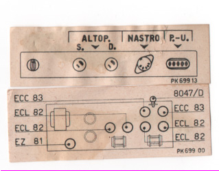

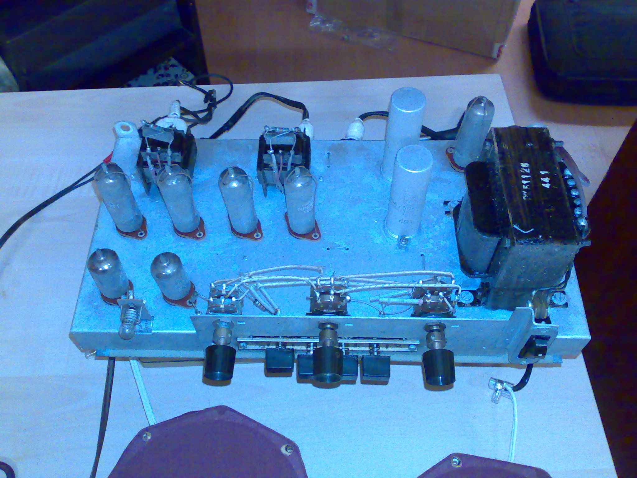

Partiamo da cosa ho trovato e vediamo se riesco a farvi capire da dove voglio partire:
Le valvole dovrebbero essere ECL 82, ECC 83, ve le butto li, se qualcuno può raccontarmi qualcosa a proposito di queste valvole ne sarei lieto, io non ci capisco una mazza!
Per quello che riguarda potenza e tutto il resto buio più totale, pero vi posso garantire che a parte il suono quando alzi il volume si sente, cazzo se si sente!

Mannaggia quanta carne al fuoco
Puoi prendere tutto cio che è attualmente dentro
1) Si lo puoi fare ma molte cose che sono là dentro vanno tolte
Puoi riutilizzare: i trasformatori le valvole zoccoli chassis.
Devi rimpiazzare: tutti i condensatori, magari lo stadio di rettifica (cosa c'è dentro rettificatori al selenio
o valvole )a valvole ridargli una occhiata.
Devi pulire tutto, identificare le valvole, buttare giu uno schema di cosa c'è dentro.
2)Gia che ci sei il pre fallo a valvole no??
Identificare l'ingresso del finale non è difficile ma richiede che tu faccia un minimo di schema.
Per me ci potresti piazzare un canale Marshall plexi o un Fender, per rimanere entro 2 valvole... se vuoi qualcosa di piu dbisogna ragionarci.
3)Riverbero è l'ultima cosa... comunque con Jfet o con una valvola ci fai un riverbero a molle in poco tempo.
Stabiliamo un po di punti.
1) capire cosa c'è dentro (stereo? mono? che valvole? ) e fare uno schema
2) decidere cosa togliere (sicuramente va rifatto l'alimentatore)
3) decidere cosa mettere
Comunque non è facile, ti avverto che un ampli a valvole anche se d'epoca contiene tensioni MOLTO MOLTO MOLTO alte potenzialmente (e praticamente) pericolose e\o mortali.
Se non sei sicuro di come lavorare o di cosa fare, mi farei un po di cultura sui valvolari prima di rimetterci le penne. Quindi Attenzione

Dalle foto direi che ci sta un finale stereo approssimativamente 15W + 15W (sembrano EL84 le finali). Lo dico perchè vedo un grosso TA e due piccoli TU che penso siano in push pull usando una coppia di EL84 a uscita. Se è così potresti fare un preamp in stile AC30 e farti un AC30 stereo (15 + 15) !!!

la valvola in alto a sinistra però no nmi sembra una rettificatrice.. a voi?
Re:Da Giradischi ad Amplificatore valvolare
Allora, anche io vedo un finale con El84 in push pull stereo ed una valvola rettificatrice in alto a destra.
If it's not broken don't fix it diceva lo zio Leo Fender, cioè Se non è rotto non aggiustarlo.
Di conseguenza io sarei dell'idea di mettere in ordine la sezione equalizzazione e poco altro dato che i dischi in vinile hanno le basse attenuate e gli ampli devono recuperarle.
Urge dunque uno schema della piastra, sia per la parte equalizzazione, sia per verificare che la prima valvola sia opportunamente adattata in impedenza ad un generatore come i pick-up della chitarra, a quel punto puoi usare tranquillamente l'amplificatore con la tua ascia.
Se sei malato di Marshall compra due coni da 12" 25W (o 30W) e fatti le casse, non costeranno poco ma valgono la spesa.
Il resto è la carcassa dell'ampli, le uscite mettile su jack da 3,5 femmina mono (uno per uscita) e cerca sul cono l'impedenza per sapere che cassa costruire.

Ho buttato un occhio sotto per vedere di fare uno schema...minkia...troppa roba e dopo un po' mi sono perso!
Temo che da buon certosino mi devo mettere con della buona calma e seguire filetto per filetto!
Vi allego il patacchino che ho trovato cosi vi fate una idea di cosa c'è sopra, in effetti come dicevate voi l'ideale sarebbe quello di smontare tutto e ricominciare da capo utilizzando quello che c'è, ho visto qualche schema presenti sul sito e secondo me si può fare!!!
