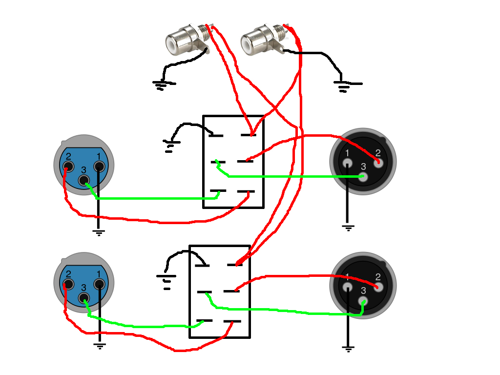

Salve,
ho provato a fare uno switch per poter deviare il segnale da un ingresso XLR ad un output RCA, usando un 2PDT. Dal momento che, a parte la massa, i collegamenti XLR hanno due segnali, uno positivo e uno di ritorno, io ho fatto un collegamento dal positivo, con un doppio cavo, a due RCA.
Ma non funziona...
Perchè?
Non si può isolare il segnale "positivo" del microfono, facendolo prescindere da quello "negativo"?
O invece avrò sbagliato qualcos'altro?

quello che dici in teoria può essere fatto eccome!
allora, intanto i 3 poli dell'XLR sono:
Massa
Polo Caldo: è il segnale paro paro, che è uqello che devi portare all'RCA
Polo Freddo: è il segnale sfasato di 180° (ovvero con un bel "meno" davanti)
credo che non ti funziuoni perchè hai sbagliato qualche cablaggio forse.. non ho capito perchè hai collegato il polo caldo a 2 Rca?  :hummm_1:

Continua a non funzionare...
il segnale esce dall'uscita XLR, ma non dall'uscita RCA.
allego lo schema del wiring che ho fatto.
ditemi dove ho sbagliato.
l'unica cosa è che magari tutte questi doppi cavi con l'RCA potrebbero dare problemi... ma non vedo perchè...
per favore, aiutatemi... sto impazzendooooooooooooo

davidefender
Messaggi: 1437
Re:XLR - RCA
Messaggio da davidefender » 24/04/2009, 17:28
ehm.. ma hai collegato la massa degli RCA... dal disegno non la vedo...

Messaggio da Tongpu » 24/04/2009, 17:41
Ho sbagliato delle rappresentazioni nel disegno...
Sì la massa l'avevo collegata.
Comunque risolto:
anche il segnale "freddo" deve essere mandato in massa, nel bypass.
ecco lo schema definitivo, se a qualcuno dovesse servire.
