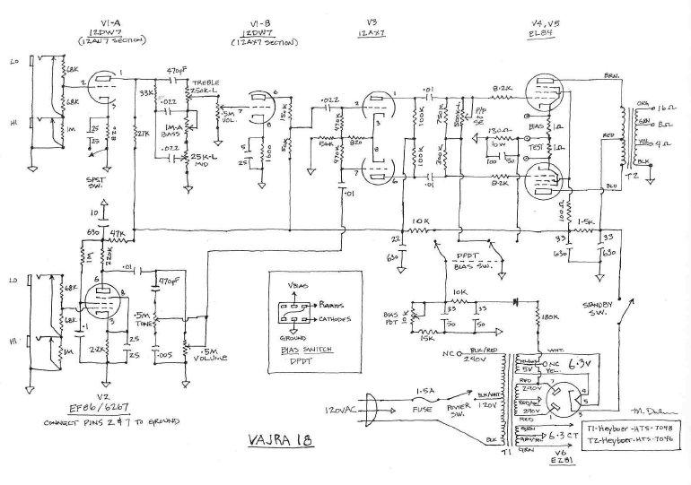

1- Primo punto...io AMO il suono di Brian May :rockon: è qualcosa di splendido, corposo, definito....quindi come prima idea ero orientato su un Vox
2- L'ampli dovrò suonarlo in casa e all'occorrenza a qualche jam con gli amici (nonostante questo ho abbandonato l'idea dei SE in quanto vorrei un ampli il più possibile "definitivo"...)
3- Spulciando i vari schemi del Vox AC15 ho visto che in quelli degli anni '60 la prima valvola è una EF86 che, secondo quanto ho letto, da non pochi problemi a livello microfonico e di disturbo...si potrebbe utilizzare un pre classico con le 12Ax7???
4- Siccome sono rimasto molto intrigato dal suono del 18W, ho visto qualche schemino sul sito e c'è un amp detto Vajra [img]http://D:\Documenti\Immagini\vajra.jpg[/img](schema in allegato) che sembra abbia un canale simil-18W ed uno simil-Vox...che ne dite???
Urgono consigli :gui1:

è sempre un bel momento quando si prendono queste decisioni...
premetto come sempre che io non so niente... ma mi pare che comunque i vox avessero 2 canali, uno superclean con la ef86 e l'altro con 12ax7... .lo schema che hai postato sembra decisamente ispiratoa vox/matchless, così a prima vista... ok... non ci capisco niente.... gli schemi vox sono decisamente incomprensibili!!
comunque riguardo lo schema, anche il canale 12AX7 con solo 2 triodi sarà molto clean... magari potresti voler aggiungerne "un paio" per un pò di overdrive... o uno solo magari, con una ecf82 (pentodo + triodo) come nell'ac15 ('59)... chissà cosa viene fuori... bene, spero di aver contribuito alla confusione...  :salu:

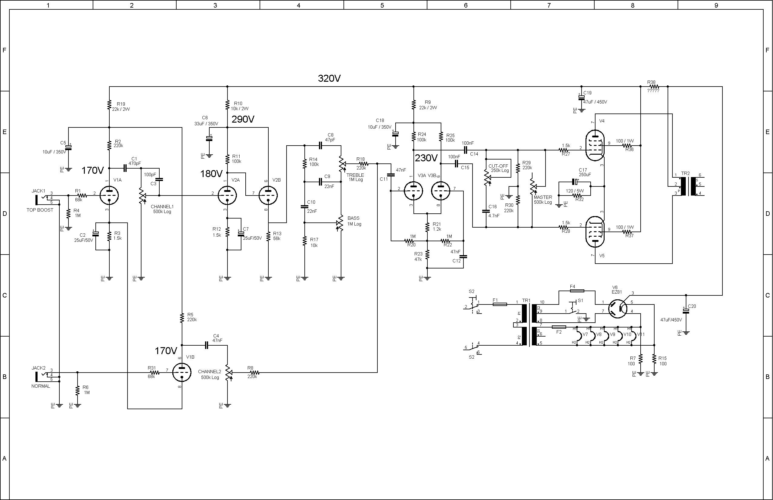

Ho trovato lo schema dell'AC15 recente quindi credo si tratti di una specie di Reissue dove ha proprio un canale come il pre dell'AC30 Top Boost, quello utilezzato da Brian May...Il problema è che questa versione ha anche il riverbero che io non metterò quindi potreste darmi delle dritte su come togliere le componenti del riverbero??? (Dovrebbero essere i due circuiti in basso) inoltre posso sostituire tranquillamente la 5y3 rettificatrice con una Ez81????  Altra domanda, come suono dite che utilizzando una chitarra con humbucker riuscerei a suonare roba tipo Ac/Dc e Deep Purple??

Dunque, ho cercato di unire il pre del AC30 ed il finale dell'AC15, aggiungendo anche il Master....qualche anima pia potrebbe darmi qualche dritta sul valore della resistenza R38????????? le tensioni indicate sono quelle che dovrei ottenere da schema dell AC30
Altra domanda, la differenza nel caso dovessi scegliere di inserire una choke al posto della r38, sarebbe molto evidente?
Se c'è qualche modifica o cambiamento è ben accetto :lol1:

Messaggio da _Alex_ » 29/04/2009, 20:09
La choke al posto della R38 è un consiglio spassionato che ti do per avere meno noie con l'ampli.
Se vuoi metterci una res sceglila da 6400Ohm in su, se ci metti la choke prendi una 10H 250mA.
Alex

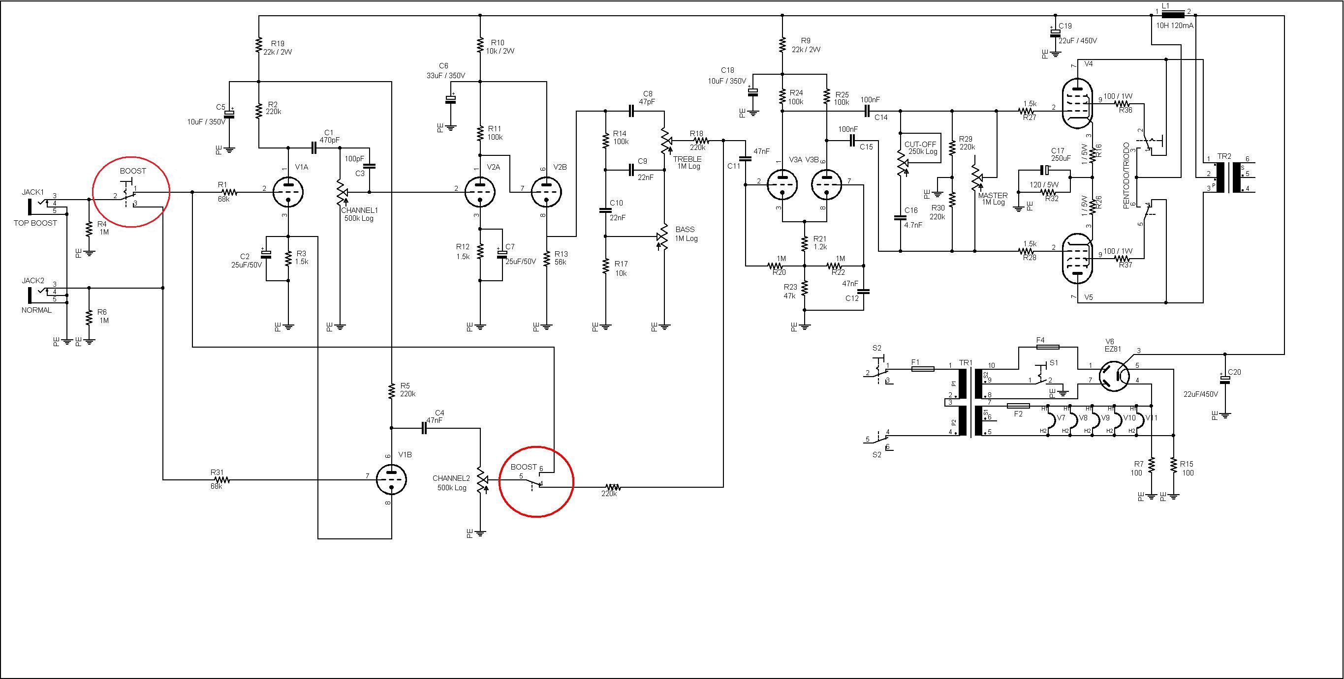

Bene sono giunto alla fase finale della realizzazione :cool1: :cool1: Ho comprato i componenti, fatto le board ed i buchi sullo chassis.....ora xò mi è sorto un dubbio....ho aggiunto sullo schema uno switch Boost (quello cerchiato in rosso) per mettere in cascata anche il triodo del canale pulito ed avere più distorsione :yrock:.........il mio dubbio riguarda ora il livello del segnale in ingresso ai triodi....nn vorrei fosse troppo amplificato e distrugesse qlkosa.....please help me!!!!! :ohhh: :pardon1:

A me non sembra troppo elevato come segnale.

Ho visto lo schema della versione handwired del Vox Ac15 che ha un canale Top boost praticamente identico ed i primi due triodi, quelli che vorrei mettere in cascata con lo switch, sono in parallelo.....cioè il segnale entra in entrambe le griglie e gli anodi sono collegati insieme.....quindi penso che nn ci siano problemi cn la mia mod.... :wacho: :wacho: :????:

altra piccola problematica.....siccome lo switch agisce sul segnale d'ingresso, dovrei schermare tutti i cavi ke vanno e vongono dallo switch oppure visto che comunque è montato sul pannello frontale accanto ai jacks posso schermare solo quelli che vanno direttaente sulle griglie?????? :????:
Re:L'ora è giunta...primo ampli
Messaggio da Hades » 27/05/2009, 15:16
Io ho sempre schermato solo i cavi ce vanno o vengono dalle griglie, e non ho mai avuto problemi di hum dovuti a ritorni vari di interferenze nella catena del segnale...

si ho letto in più di un post xhe va bene schermare solo il segnale verso le griglie, il problema è che il mio segnale non va direttamente dal jack alla griglia ma va allo switch.....il dubbio è proprio se è necessario schermare anche il cavo che val dal jack allo switch :????:
Messaggio da Hades » 27/05/2009, 22:46
Scusami non avevo ben capito... Certo che il cavo che va allo switch va schermato, li' il segnale e' molto piccolo e se cattura rumore poi viene amplificato da tutta la catena...
