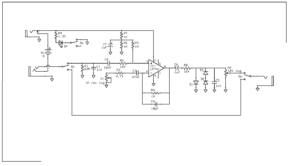

WE RAGA, ho fatto questo pedalino, solo che ha un suono un poco compresso, dove potrei agirere per avere un suono piu' aperto??

Uhm diminuire la distorsione o aumentare i diodi in serie per il clipping.
Prova a diminuire la res di feedback da 1M.. magari mettici un trimmer cosi ti regoli.

ma lo hai fatto nel senso che lo hai costruito seguendo uno schema che hai trovato oppure lo hai disegnato tu? perchè a occhio e croce si direbbe un distortion plus con clipping asimmetrico.

l ho trovato e l ho fatto,io mi pento di non aver studiato elettronica a scuola perche mi piaceva elettrotecnica, vedi un po'.........

la mi a domanda era per semplcie curiosità, spero non ti abbia irritato. cmq potresti provare a usare un led in D1 al posto del diodo per avere una distorsione un pò più aperta e crunch e magari portare i condensatori di input a 47n e di output a 100n per tagliare pò meno frequenze, sono valori di massima.. prova a giocare con questi due condensatori e i diodi, sono quelli i punti in cui puoi sbizzarrirti maggiormente per ottenere suoni diversi.

ma h il circuito è il semplicissimo distortion + c'è un evoluzione che se non sbaglio si chiama liquid drive spulcia per internet e troverai un casino di mods
