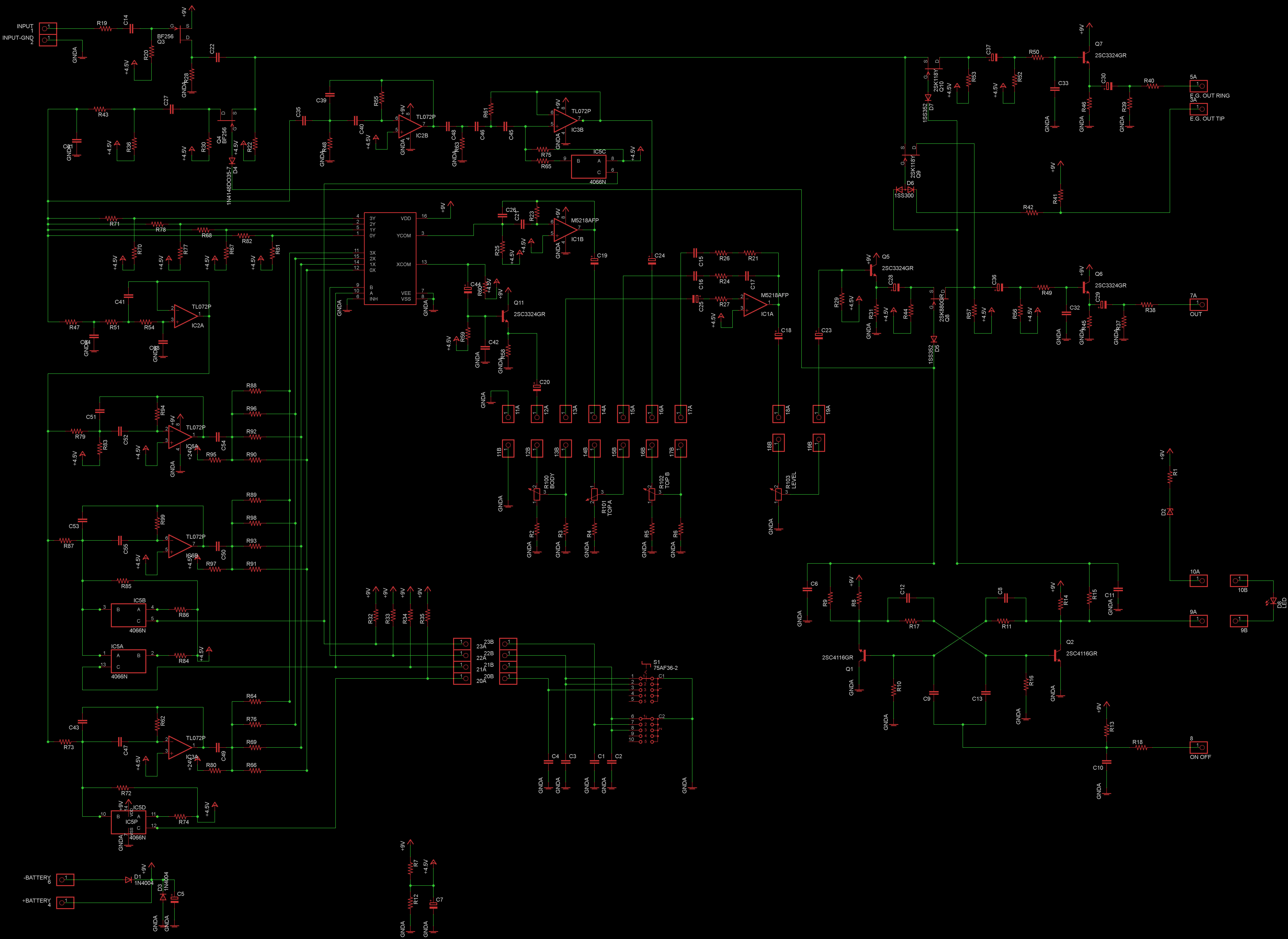

Messaggio da Intripped » 14/05/2009, 18:25
ok, ho fatto lo schema con eagle (in allegato)
prima di procedere con lo sbroglio pensavo di semplificare un po' questo circuito (già bello complicato!) modificandolo in true bypass
...ho bisogno di un po' di aiuto: quando c'è anche il direct out mi incasino  red_face
mi date due dritte su quali transistor bypassare e quali parti del circuito eliminare (oltre a tutta la sezione di switching vero e proprio)?
man mano posterò le versioni di schema aggiornate (spero ce ne saranno poche!)
nota: nello schema il rotary switch non è proprio quello giusto - è che non c'era nelle librerie - prima o poi lo creo come ho creato il microchip TC4052BF (per chi volesse imparare a creare un componente con eagle metto in allegato anche un bel tutorial che ho trovato in rete)
ciao e grazie!
AC2 SCHEMA.png (287.28 KiB) Visto 3982 volte
