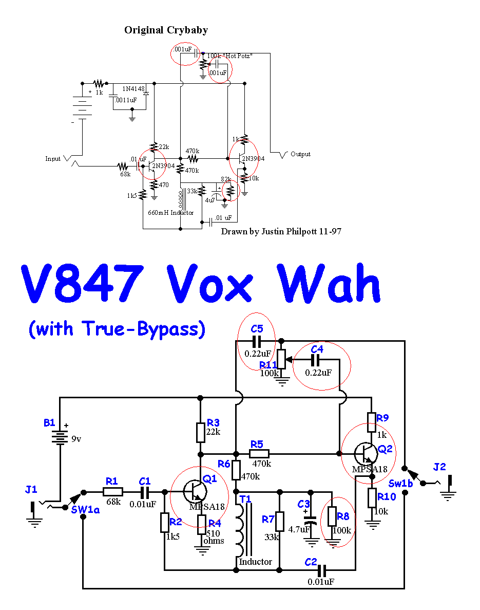

Ciao raga ancora qui,sapete dove posso trovare una modifica per far diventare il crybay della dunlop in un vox??

potresti confrontare i due schemi e vedere le differenze.. le dovresti trovare su freeinfosociety ad esempio..

riesco a modificarlo cambiando questi componenti selezionati???

Re:CryBaby dunlop in vox....
per fare dal crybaby un vox devi proprio cambiare quei componenti. ti consiglio di lasciare il filtro sull'alimentazione (è sempre utile in un wah, sul mio vox una volta senza filtro potevo alimentarlo solo a batteria, altrimenti non ti dico che rumoracci...).
per i transistor lascia perdere gli MPSA18, piuttosto prova un BC107A in Q1 e un BC109C in Q2
