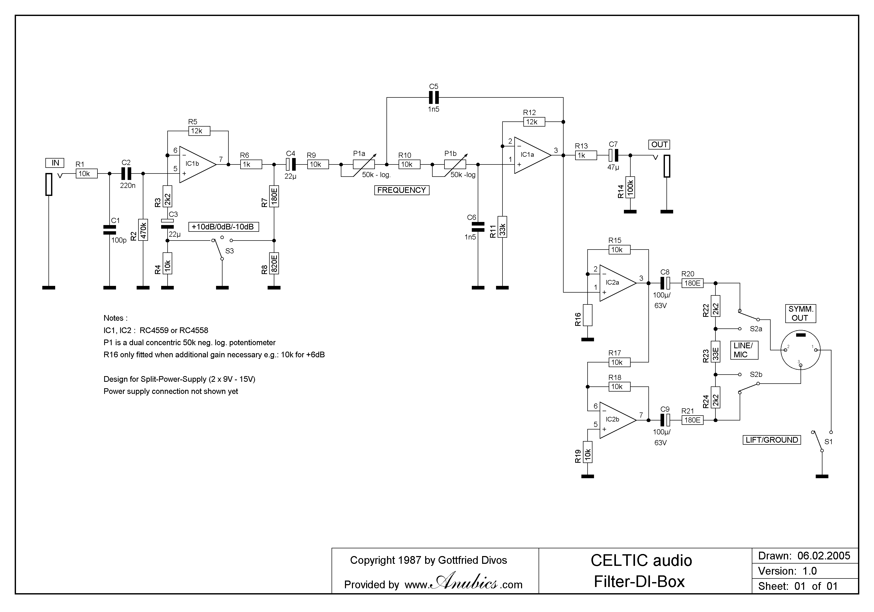

ragazzi vorrei sapere che tecniche adoperate per registrare sul vostro pc tracce decenti visto che mandando un distorto sia nell'ingresso microfono che line in della scheda audio del pc si ottiene un suono neanche minimamente paragonabile all'originale... al di là dei discorsi teorici puristi secondo cui la cassa dell'ampli influisce decisamente sul suono originario e quindi la soluzione piu' ovvia sarebbe piazzarci un bel microfono davanti, a me interesserebbe avere un distorto decente senza rumori ambientali e magari modificarlo successivamente per ottenere quella profondità che inevitabilmente si perde...

Fai così, usa al posto del mixer la DI box che ti posto qui.
Esci dalla catena effetti o dalla microfonatura dell'ampli, entra nella DI box e poi nel line in della scheda audio.
Alcuni software come Wavelab o Audition ti consentono di tarare la risposta in frequenza della tua attrezzatura ed hanno già dei preset calcolati da loro in studio per attrezzature famose e diffuse come lo Shure SM57 che ti è stato consigliato (che va bene sia per chitarra sia per alcune parti della batteria), l'SM58 (per le voci, ma non con troppe variazioni di tonalità altrimenti chiudono), i Sennheiser (o come cavolo si scrive, ma non possono parlare come mangiano?), gli Akg ecc...

...allora, visto che prima d'ora non mi ero cimentato nella realizzazione di una pcb ex novo dallo schema... ho voluto provareSe ti capita prepara una pcb da mettere in galleria.
ho segnato i valori sulla board per una facile lettura:
http://img79.imageshack.us/img79/9061/bozza2.gif
dateci un'occhiata e ditemi se trovate qualche errore, ovviamente questa è una bozza ma ho voluto realizzarla manualmente e poi la sistemero' quando sara' corretta del tutto, riguardo i pots ho fatto tre buchi per ognuno, se non sbaglio due dei tre pin sono collegati e questo vale per entrambi i pots...
ps. ho qualche dubbio sulle piste del secondo operazionale piu' che altro, ricontrollero' appena mi riprendo eheh

Aspè, anzitutto un +1 te lo sei meritato per almeno 2 motivi:
1. l'hai fatta a tempo di record ed è un circuito non semplice per chi fa pcb per la prima volta
2. ti sei anche impegnato a farla senza lo sbroglio automatico
A un certo punto mi sono perso anche io, forse era meglio se lasciavi non tanto le scritte con i valori quanto il layout con i componenti (oltre ai valori eh) perchè alla lunga è fastidioso capire dove termina un componente se ci sono vari fori nelle vicinanze.
Assumo che sia il lato componenti e non quello saldature.

Dimenticavo, se riesci ad avvicinare i reofori del pot, è uno solo stereo, non due.

scusami alex ma non credo di aver capito...mi spiegheresti meglio cosa dovrei fare?Dimenticavo, se riesci ad avvicinare i reofori del pot, è uno solo stereo, non due.
si è quello componenti, una volta verificato ne faccio il masterAssumo che sia il lato componenti e non quello saldature.
Re:home recording
Non essendo due potenziometri ma uno solo stereo (cioè con una camma e 2 gruppi resistivi) potrebbe risultare più comodo ed ordinato il cablaggio se i reofori risultassero più vicini.
In questo modo ci sarebbero meni cavi sparsi per il box e si potrebbe pensare addirittura a fare un piccolo bus parallelo di cavi, sarebbe un cablaggio veramente elegante.
Tuttavia capisco che fare un layout è una rogna non da poco, specie senza lo sbroglio automatico, perciò se ci riesci senza troppo impegno ok, altrimenti non perderci troppo tempo che la realizzazione è già degna di encomio.

ok capito! vedo di farlo quando la compatto... intanto ti posto un layout provvisorio con i componenti segnati (mancano solo una res ed un condensatore, mi sono sfuggiti) se hai un po' di tempo per controllarlo e mi dai l'ok la finisco e vedo se sistemo meglio anche i reofori...

Vedo che hai messo molte resistenze in verticale e che hai considerato l'uscita simmetrica ed il ground lift cablati fuori dalla basetta.
Quando lo metti in galleria specificalo e metti lo schema che hai disegnato tu, non quello che abbiamo usato qui.
Va bene, i collegamenti sono tutti corretti e la pcb è in ordine.

AGGIORNAMENTO: ho risistemato un po' il layout mettendo anche il uscita simmetrica ed il ground lift all'interno della pcb in modo tale da rendere ancora piu' agevole la realizzazione, ho inserito tutti i valori corretti di resistenze e condensatori (ho notato un errore a livello di r6 e c4 del precedente layout che ho corretto in questa..credo sia corretto ora confermamelo se puoi..)..
l'ultimo dubbio che mi rimane riguarda la pista sotto r2 che parte dal foro e prosegue verso c5... a me sembra che sia in piu', che si possa eliminare, evidentemente in fase di realizzazione del layout una svista... che ne dici?

...la versione definitiva se mi dai conferma sara' cosi' con le correzioni:
http://img210.imageshack.us/img210/6826/filter5.gif
per i reofori del pot piu' di così è difficile sistemarli perchè dovrei stravolgere altre piste ma mi sembra possano andare...
dimenticavo il verso degli elettrolitici corretti anche quelli?

Stando al disegno i versi sono esatti ed è esatta anche la parte di C4.
Ma l'errore qual'era, che il cond che avevi messo non era elettrolitico?
Circuitalmente mi sembrava esatto.
Ultima cosa, puoi fare delle piste più spesse?
Comunque un altro +1 te lo meriti tutto.

Mi dispiace non me lo fa aggiungere.

FATTO!Ultima cosa, puoi fare delle piste più spesse?
http://img12.imageshack.us/img12/3681/l ... nitivo.gif
per l'errore di c4 al momento non lo trovo piu' mah... forse era un attimo di confusione ma ero certo di averlo visto, la pista aggiuntiva che ho tolto va bene quindi?
va bene lo stessoMi dispiace non me lo fa aggiungere.
...quindi con questa pcb sara' possibile mandare nella scheda del mio pc il segnale della chitarra e avere anche un buon distorto giusto?
