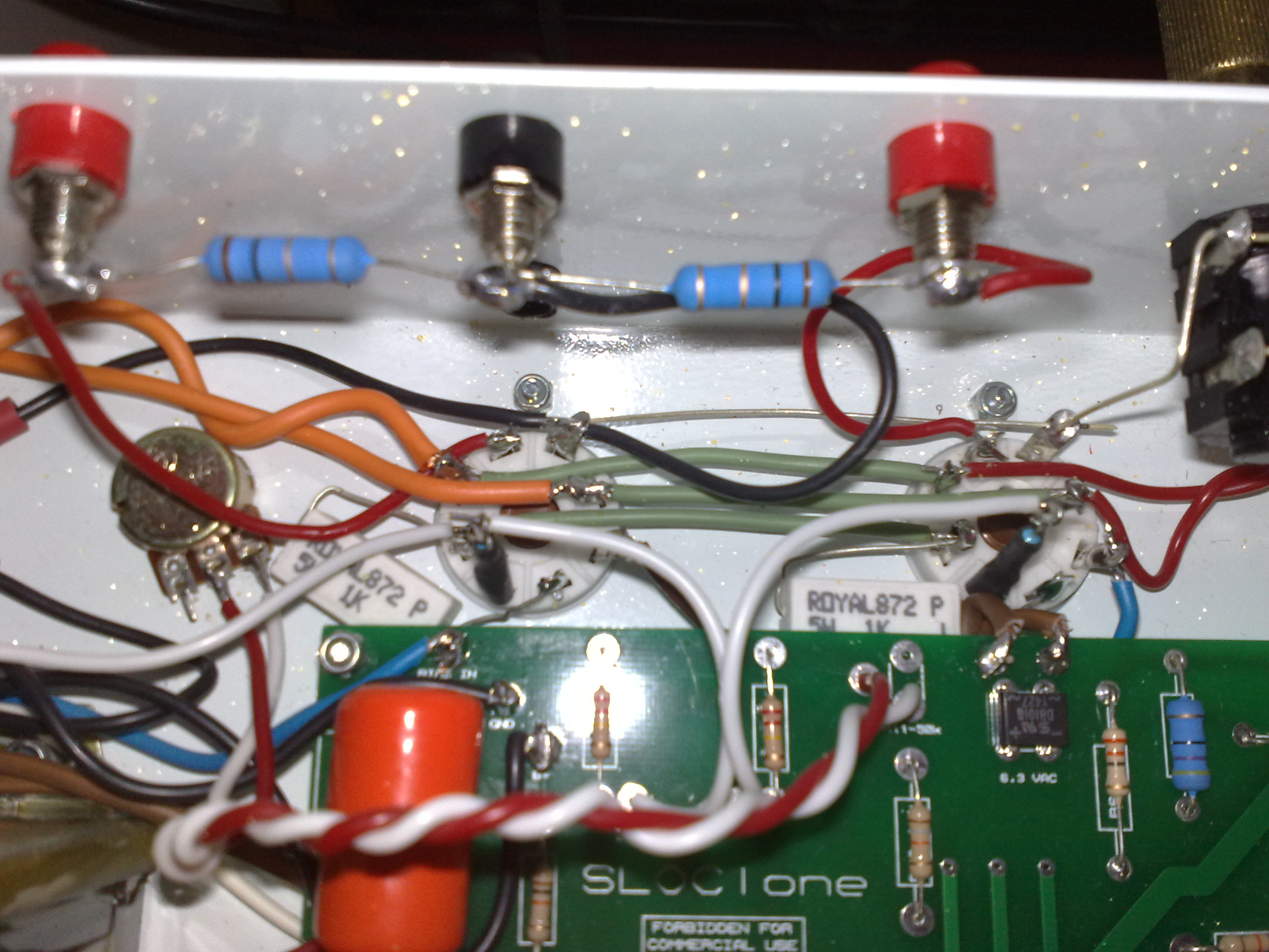

Ora ho finito la versione a 50w, ho acceso e tutto è in silenzio perfetto, neanche un ciock!! L'errore sembra sul finale direi perchè anche inserendo la chitarra nel return non suona un emerito...... Le valvole si accendono tutte, le masse sono tutte collegate. L'unica cosa che noto al momento è che non ho i valori per regolare il bias ed ho notato riguardando all'interno che la resistenza 1Ohm/3w sulla quale leggo per regolare il bias è spezzata alla base del collegamento con la massa.

Beh, direi che dovrebbe essere questa, se è rotta. La corrente non può scorrere nella/e finali (è una sola la suddetta resistenza o ce n'è una per finale?) che di conseguenza restano spente. Provala/e con il multimetro per toglierti il dubbiodave73 ha scritto: L'unica cosa che noto al momento è che non ho i valori per regolare il bias ed ho notato riguardando all'interno che la resistenza 1Ohm/3w sulla quale leggo per regolare il bias è spezzata alla base del collegamento con la massa.

Dave controlla il collegamento della pista D dello schema, ovvero quel filo che collega la pcb di alimentazione ai pin6 delle finali insieme al choke....ricordo di aver fatto lo stesso errore e avevo lo stesso problema: valvole perfettamente accese ma niente bias e niente suono!

Esatto SandMan, avevo tralasciato proprio quel filo lì!
Direi che funziona se non fosse per il fatto che ha poco volume sul clean... C'è da dire che ho provato con un set di 12ax7 sovtek che avevo smontato dalla 100w proprio perchè mi si era di colpo abbassato il volume del 90%.. una di quelle valvole è il problema

Ho finito a mio avviso con successo la mia nuava slo 50w, l'unica cosa che non capisco è che su una valvola riesco a leggere bene la corrente per regolare il bias e sull'altra leggo dei valori sballati tipo 20V dc circa, che a mio avviso sono assurdi !! quale potrebbe essere l'origine di tale errore di misurazione? la res 1Ohm/3w forse? sembrerebbe a posto e misura con il multimetro lo stesso valore dell'altra.

Se hai un errore del genere o hai montato male qualcosa o la valvola sulla quale la misura è errata è morta.
C'è anche l'ipotesi tragica del trafo di uscita, ma è l'ultima spiaggia, per ora lavora su quello che ti ho indicato.

Grazie, ma voglio capire, a mio avviso ci dovrebbe essere qualcosa di strorto perchè la valvol è viva e vegeta e l'ampli funzia a meraviglia... non è che ha problemi o rumori, solo non mi da il valore sulla V6.

da una parte ti direi di invertire le valvole e vedere se il problema si ripete sulle stesse boccole a banana...ma se dici che l'ampli funziona bene escludo che sia un problema di valvole.
poi...quali sarebbero le resistenze da 10R/3W? non ti riferisci a quelle sulle boccole a banana, vero?

Si le resistenze sono quelle sulle boccole, e mi fa lo stesso probema sia invertendo le valvole che cambiandole con altre!

Due domande fesse:
come misuri il bias?
e mica inietti un segnale?

Il bias lo misuro col multimetro su dc e metto il puntale nero sulla boccola centrale poi a turno il rosso sulle boccole laterali, "inietti" intendi se ho la chitarra attaccata durante la misura??? la risposta è no. La proedura è prima metto l'ampli su on per qualche minuto poi attacco lo stand by coi master volume a zero.

se ho capito bene, hai messo delle resistenze da 10 ohm sulle boccole a banana. Ebbene, la lettura non può che venirti falsata!
Queste devono essere da 1 ohm ESATTO...considera che le mie sono da 1,5 ohm e già mi falsano la lettura.
Certo, è strano che non vi sia nessuna lettura da un lato...non vorrei che una è lessa... comunque considera che vanno sostituite se vuoi una lettura corretta. Altrimenti devi misurare il bias diversamente.

Risolto, era il multimetro che usato in posizione "AUTO" scazzava la lettura, le mie resistenze sono da 1 ohm (solo che lo avevo scritto così 1Ohm O maiuscolo).
