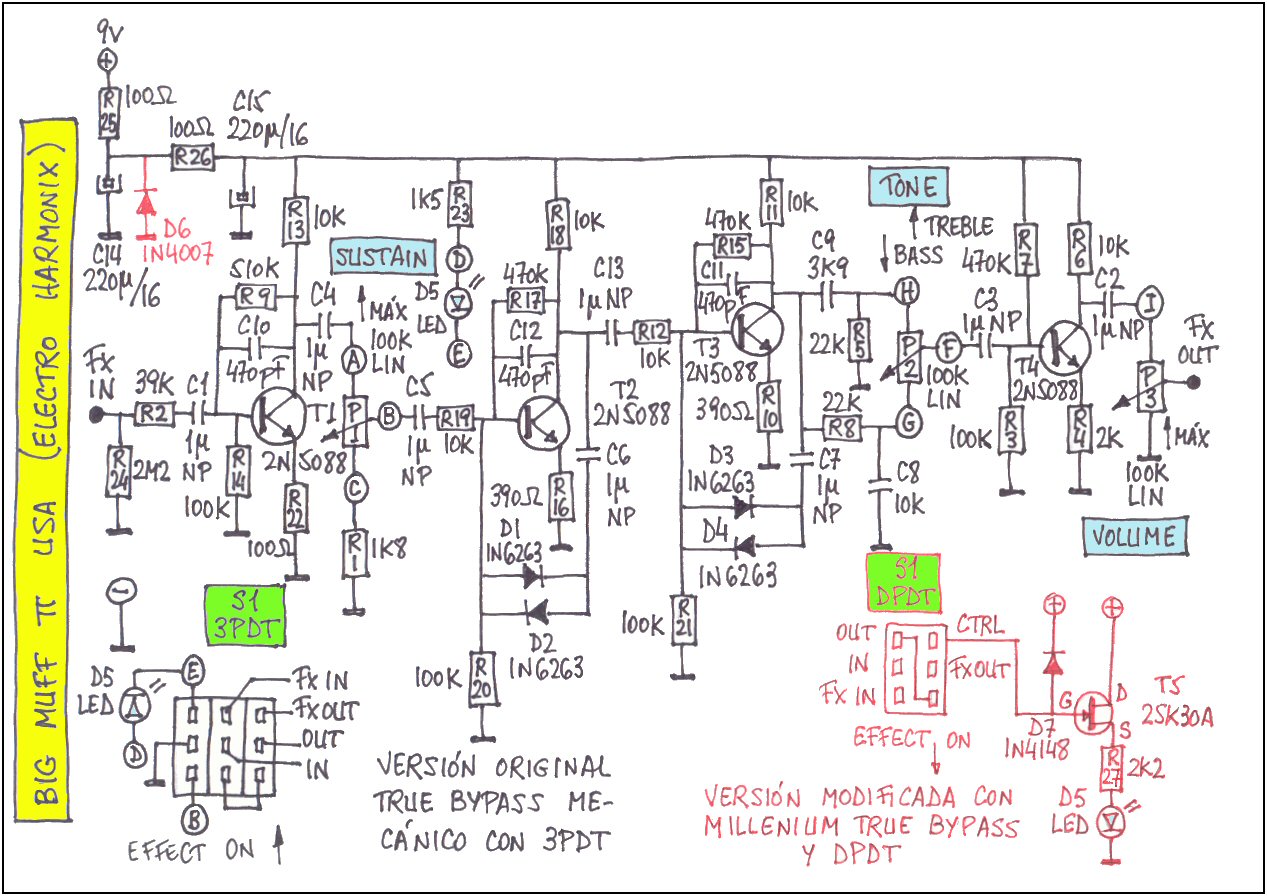

ragazzi, mi sono costruito il little big muff seguendo lo schema in "effetti".
di funzionare funziona, ma il volume/guadagno è bassissimo
la descrizione consigliava diversi tipi di transistor, tra i quali i classici BC107
io ho usato 3 BC107 e un BC109 sul finale.
ho contralloto con il tester i loro hfe (me li trovavo in casa...e ho usato quelli)...e rientrava in quello previsto nei data sheets
devo alzare al massimo il volume dell'amplificatore...ma...in pratica è come se fossi a "1" di volume
i potenziometri funzionano.
dove ho sbagliato?

Messaggio da mosergio » 21/07/2009, 19:09
vabbè, premesso che lascerò perdere il consiglio della resistenza...
ho risolto il problema...era il potenziometro del volume che non andava...l'ho cambiato...e adesso spara da morire
un guadagno veramente alto, ma con un problema: il potenziometro del volume non ne varia il volume
ovvero (il potenziometro l'ho provato con il tester e funziona, contrariamente a quello che ho sostituito), ruotandolo, il volume rimane sempre lo stesso

Messaggio da mosergio » 22/07/2009, 0:43
il segnale di uscita va al piedino centrale del potenziometro
lo stesso che va al jack di uscita
difficile sbagliare
boh... :muro:
Re:BIG MUFF autocostruito -AGGIUNTE FOTO
Messaggio da Hades » 22/07/2009, 1:06
Al jack di out ci va uno degli altri due piedini!!! Vedi che e' facile sbagliare?
Se tu prelevi il suono dal pin centrale e' come se bypassassi il pot... Invece il segnale che esce dalla pcb va al centrale del pot, uno degli altri due piedini va a massa e il restante al jack di out!  :lol1: :lol1: :lol1:

Messaggio da mosergio » 22/07/2009, 9:29
  :pardon1:
allora è lo schema elettrico sbagliato!!!!!
si vede chiaramente che è il segnale viene prelevato dal centrale del potenziometro, al quale arriva dalla pcb
me lo confermate?
davidefender
Messaggi: 1437
Messaggio da davidefender » 22/07/2009, 11:22
ferma il carro!
questo schema è giusto http://www.diyitalia.eu/images/zoom/BIG ... g_muff.jpg e il potenziometro così cablato è corretto: il pot è un partitore di tensione, muovendolo l'out "vede" una frazione dell'ampiezza del segnale in uscita, frazione che va da 0 a 1 quidni così è giusto.
Se prendi l'out da un estremo (quindi credo che intendessi cablando il pot come res di serie) il volume non dimunisce, rendi semplicemente altissima l'impedenza di uscita... insomma è tutta un'altra cosa!  :numb1:
in realtà il fatto che il pot non funzioni è singolare, infatti è davvero semplice il suo funzionamento, anzi quando tutto chiuso cortocircuita out a massa, e quindi l'effetto deve NECESSARIAMENTE diventare muto.... ecco quindi che credo che il problema sia nel polo che va a massa.. è a masa di tutto il circuito? non ti fidare degli occhi, ricontrolla 100 volte il problema al 99% è lì se dici che il pot funziona!
ciao!!  :ciao:

davidefender concordo pienamente su quello che dici tu difatti stavo dando un'occhiata allo schema e secondo me manca una resistenza in ingresso.
Posto uno schema del big Muff cosi rendo chiara l'idea.

Messaggio da mosergio » 22/07/2009, 12:23
davidefender ha scritto: ferma il carro!
ciao!!  :ciao:
il potenziometro sembra cablato bene...non è quello il problema...
il segnale al suo centrale, e da lì, all'uscita.
l'altro piedino del potenziometro a massa e l'altro al condensatore che arriva dal collettore del transistor
si davide, vedo di controllare la massa con il tester...ma ho fatto tutto molto scrupolosamente. Le masse sono tutte in comune

Messaggio da davidefender » 22/07/2009, 13:13
@Atolphase: si la res in ingresso è smepre buona norma hai detto bene, ma non centra con il problema del volume, ok?  :numb1:
@mosergio: guarda fai questa prova: ruota il pot tutto da una parte, poi dall'altra, il suono sparisce in almeno uno dei due casi? se no, è facile, la massa è cablata male! non è detto che lo sia proprio vicino al pot, io direi che è staccata. Fai anche quest'altra prova (dopo la prima): con il tester su "resistenza", la più bassa che hai, controlla che vi sia continuità (res = 0) fra:
MASSA_IN - MASSA_OUT
MASSA_CIRCUITO - MASSA_IN
MASSA_POT_VOLUME - MASSA_OUT
per forza di cose una di queste ti dovrebbe dar problemi se l'effetto non si azzitta girando il pot  :bye1:
