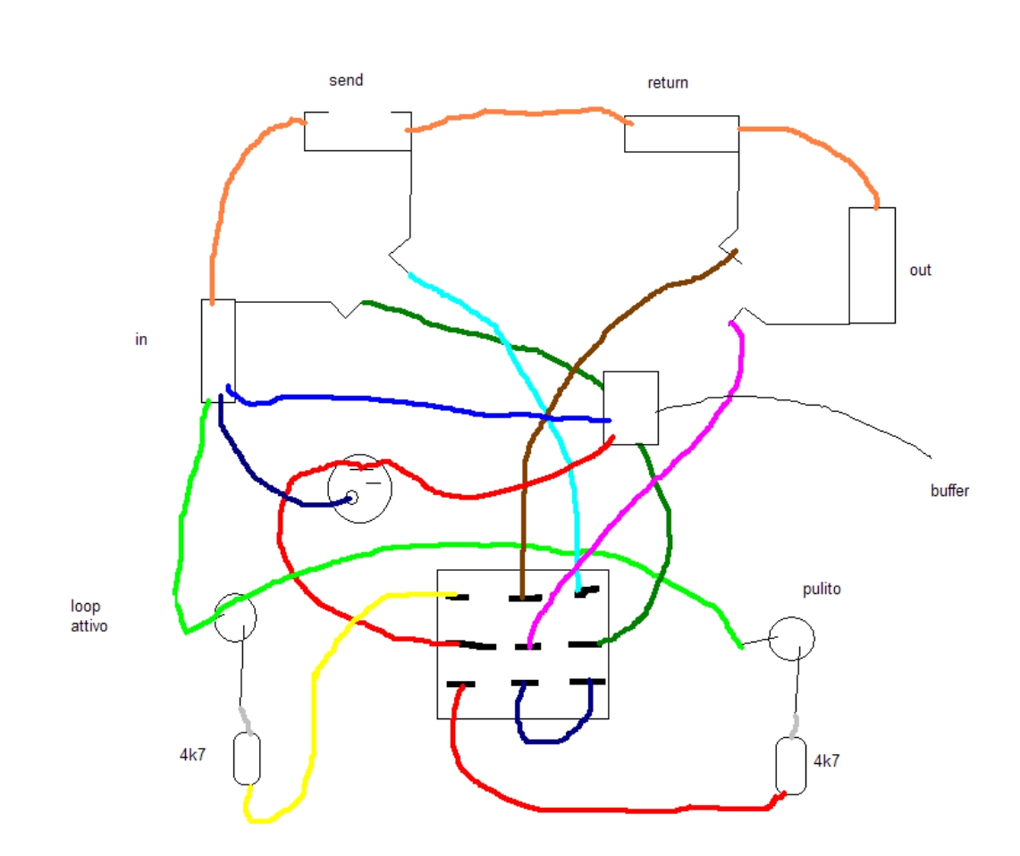

ho costruito un pedale loop, con 2 led per indicare il passaggio "pulito" e il passaggio "in loop"  ho inserito inoltre il buffer a jfet della galleria (quello col bs170) sull'in, sempre inserito.
il pedale funziona, ma ha un fortissimo hum che non varia mai, in qualunque posizione dello switch. mi è già capitato un fatto simile, ma era un problema di alimentazione. però l'hum ora è molto più intenso e predominante, per cui pensavo a un possibile loop di massa, solo che non riesco a capire dove sia.
allego lo schema, i collegamenti di massa tra i jack (in arancione) sono fatti attraverso l'enclosure metallica.

dunque guardando lo schema non vedo problemi... l'unica cosa se non l'hai già fatto controlla che i collegamenti attraverso l'enclosure ci siano davvero (magari la verniciatura fa da isolante)
..poi non so se c'entra molto con il problema dell'hum, ma per i led io avrei usato una sola res messa tra la presa dell'alimentazione e lo switch, ma questa forse è solo una finezza... è che mandare direttamente l'alimentazione allo switch non mi piace... così a sensazione (come sai nonostante io risulti come diyer esperto (
) in realtà non capisco una cippa)
poi che altro, le solite cose: ponti di saldatura, etc etc, ma non penso ci sia bisogno di ricordarlo.
controllare i cavi, anche quello d'alimentazione

Ciao, una sola domanda: i jack sono isolati? Perchè se il box è di metallo e hai collegato, come si vede dallo schema, le masse dei jack tra loro allora è possibile che scaricando già la massa sullo chassis si siano creati dei loop.

si, il collegamento sull'enclosure c'è, per la resistenza in effetti è una buona idea metterla prima dello switch, anche se non credo sia li il problema infatti....
ponti di saldature saldature fredde ecc zero, tutto controllato molteplici volte. i cavi sono ok, li ho già usati prima e funzionano benissimo.
i jack non sono isolati, infatti non li ho collegati tra loro col filo perchè toccano già la scatola... che però, pensandoci, io questo pedale l'ho fatto vedendone uno di un amico, e li i jack erano collegati anche col filo... ed erano sempre non isolati e su chassis conduttore. il pedale funzionava eccezzionalmente, ma non aveva il buffer ed era alimentato a batteria, non a presa.
poi, ho riscontrato un comportamento nuovo: regolando il trimmer del buffer, l'hum non varia mai, ad eccezione di quando il trimmer è praticamente quasi a zero. in questo caso si inserisce un ronzio abbastanza fastidioso, e l'hum sparisce.

mi è capitato ultimamente di avere a che fare con un trimmer difettoso, prova a sostituirlo con un pot
o anche prova a escludere provvisoriamente il buffer, per capire se il problema è lì

problema probabilmente risolto! però non capisco perchè
 in pratica, dato che avevo questo dubbio, ho collegato tutti i jack a massa tra di loro, e ora funziona!
ma in questo caso, dato che contatto tra loro lo facevano già attraverso la scatola, non dovrei aver creato un loop di massa???
 non mi torna, però ora funziona...
funziona anche il buffer, e lavora proprio col trimmer nella posizione dove faceva ronzio. rimane un leggero disturbo, che come ormai ho imparato dipende dall'alimentazione, quindi rimedierò con un paio di condensatori o se necessario con un filtro..
mi farebbe piacere però se qualcuno mi aiutasse a capire la faccenda delle masse....

...una saldatura fatta male nello star ground sul jack IN?
forse l'hum era dovuto al fatto che non c'era il contatto di massa
per sapere se è così l'unico modo è provare a dissaldare i cavi di terra che hai aggiunto (solo dalla parte dei jack di send - return - e OUT mi raccomando! questo per non toccare lo star ground che adesso è a posto)
se l'hum ritorna è un mistero (ma comunque è facile da risistemare), se invece non compare più allora è avvalorata la mia ipotesi

come non detto, c'è di nuovo un discreto hum. in effeti le saldature sullo star ground sono un pò ammucchiate, adeso provo a farle un pò meglio e vediamo che succede.
