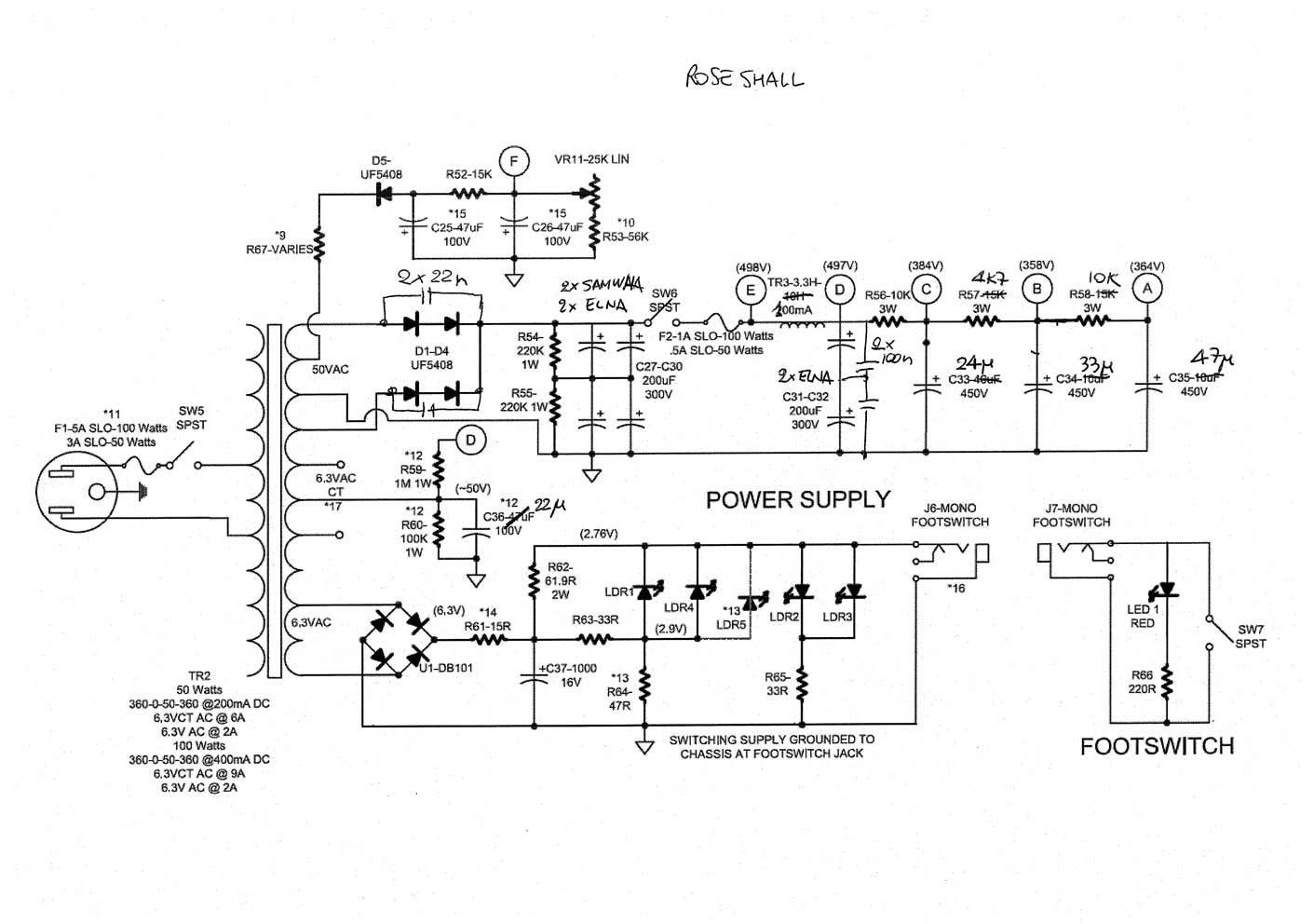

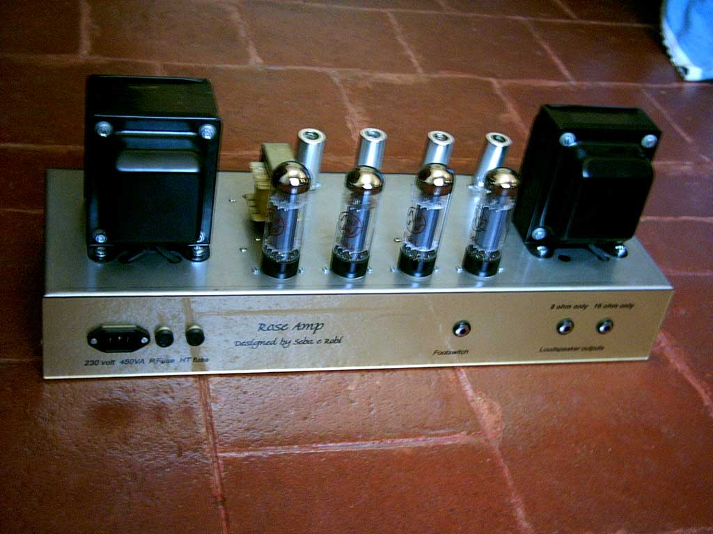

Tutto nasce dalla voglia di provare alcuni componenti inutilizzati e dal voler costruire qualcosa dalle prove effettuate sul mio sp77 - cavia.
Ne parlo una sera con Sebastiano e nasce l'idea di due testate 100W molto simili alla base:
- materiali NON esoterici
- semplicità di utilizzo
- compattezza
- robustezza
- pacca

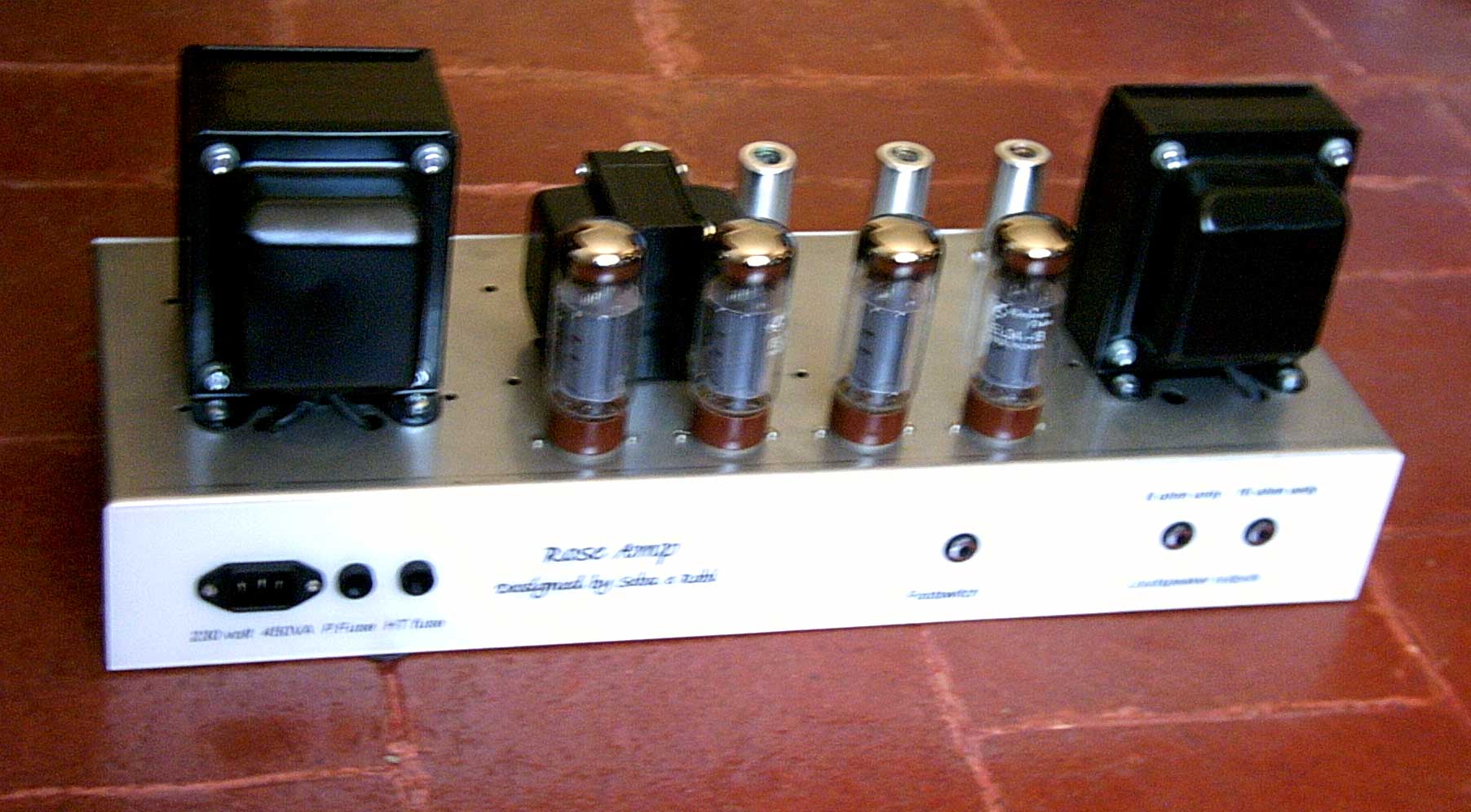

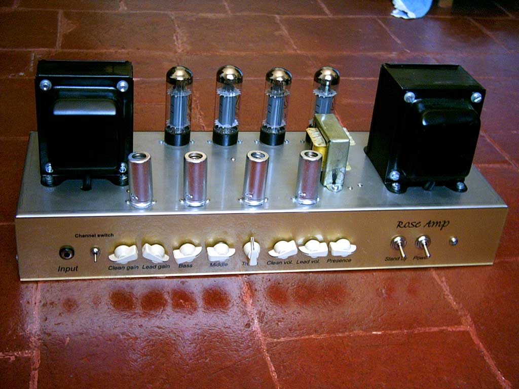

Nascono due testate 100W con:
- smash boards
- chassis custom su acciaio inox tagliato al laser
- trafo Delbini leggermente modificati
- EL34 nel finale
- due canali, clean & lead
- equalizzazione in comune
- depth fisso interno
- presence modificato

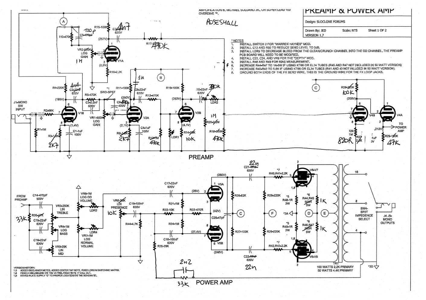

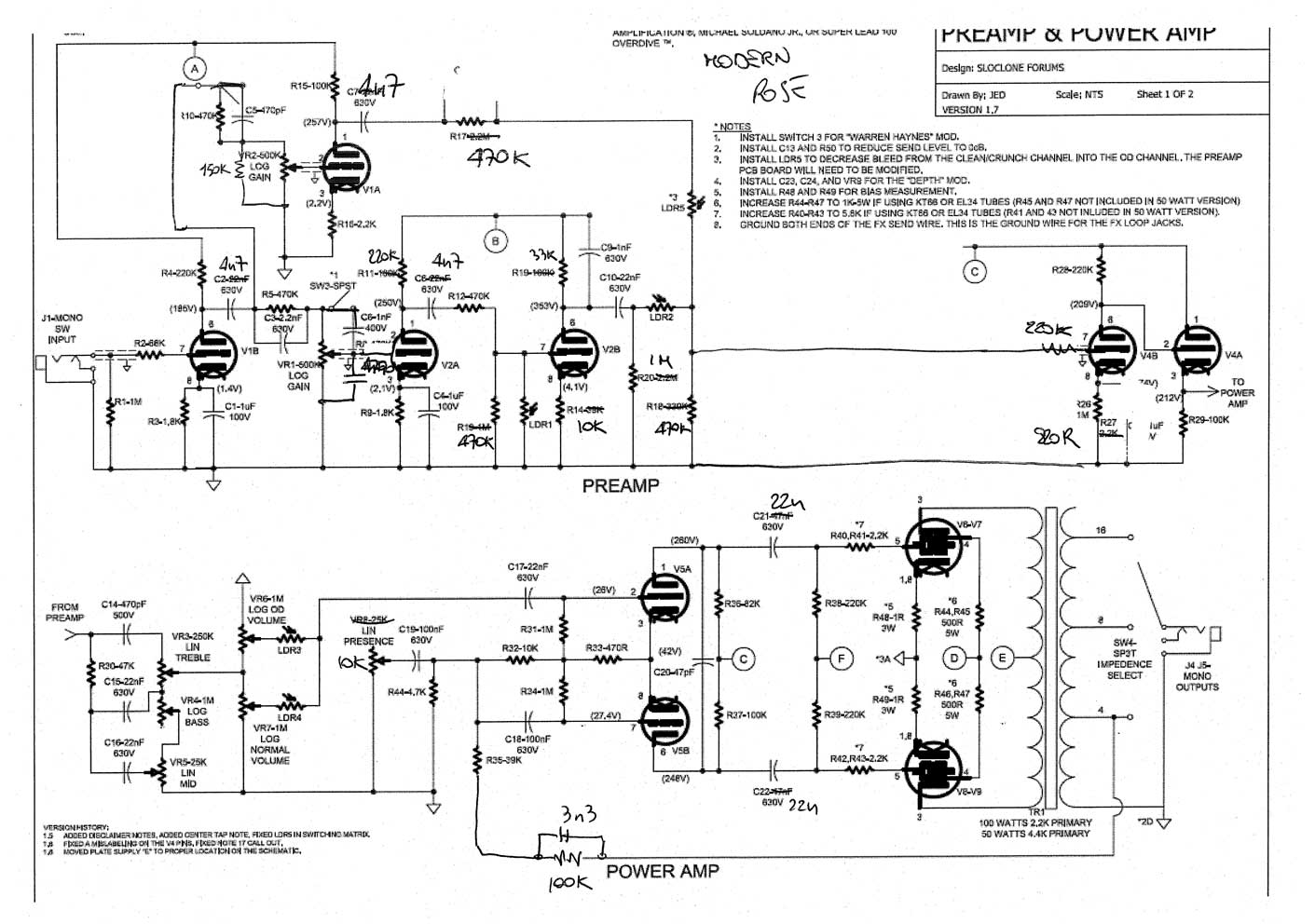

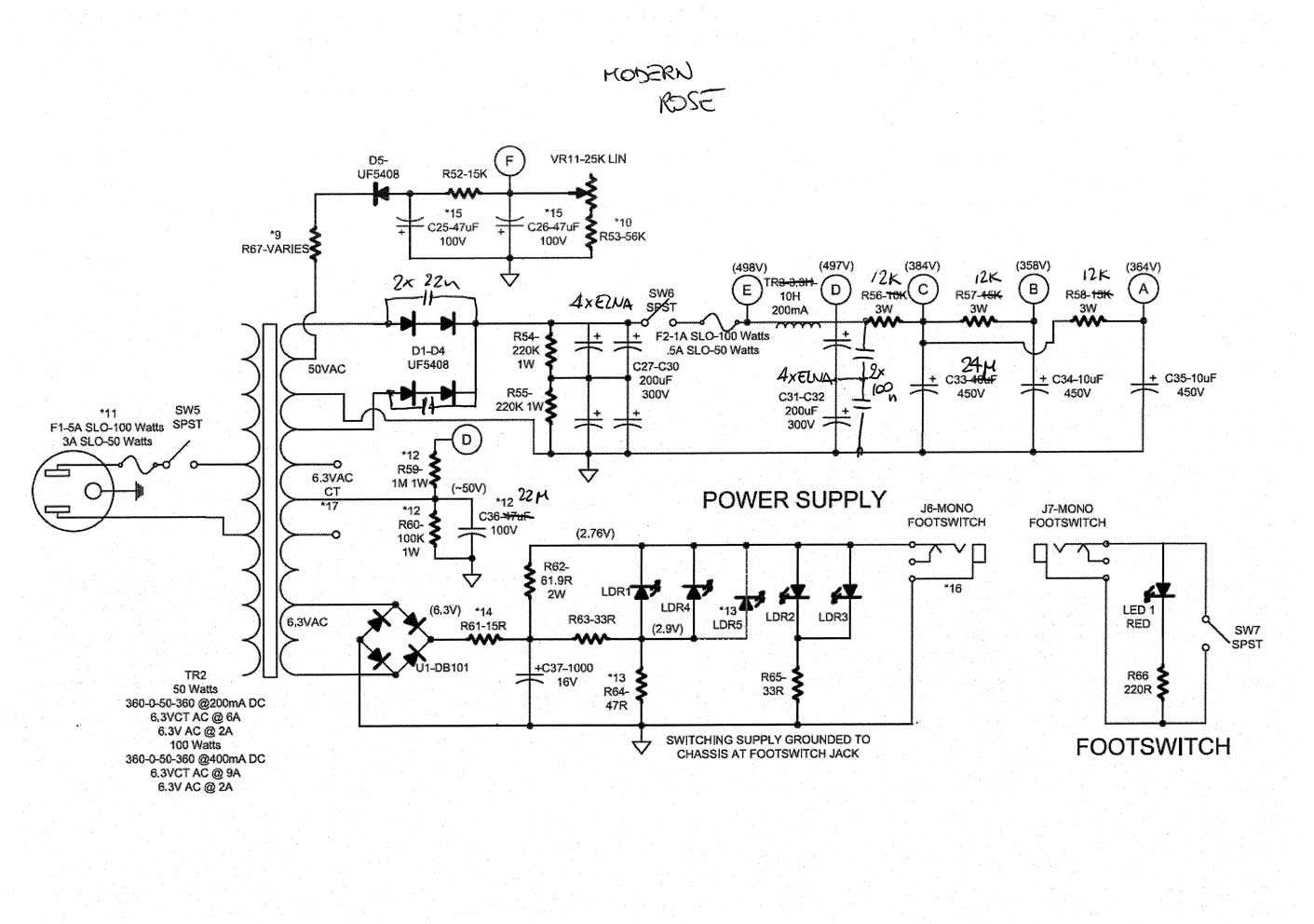

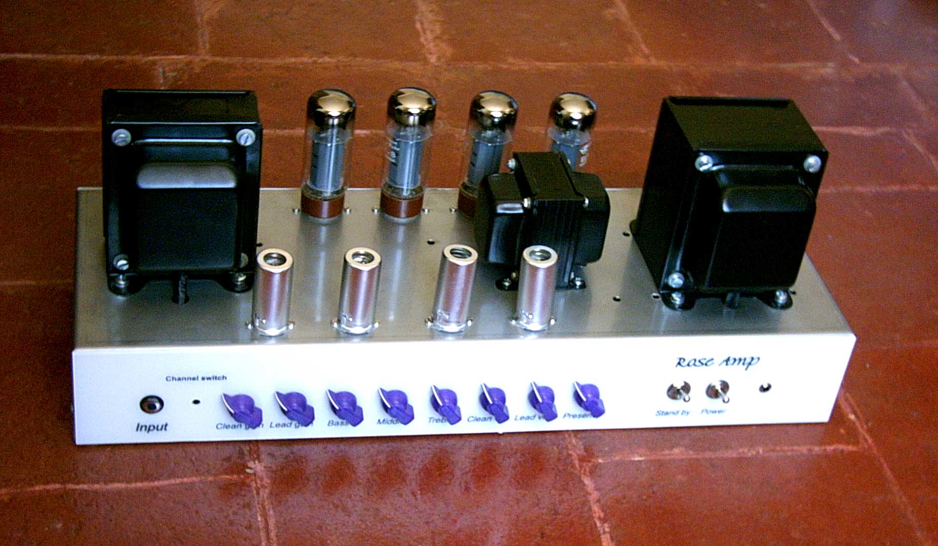

Gli schemi, derivando dalle boards di smash (comode, economiche, versatili e double layer), hanno alcuni punti in comune con la SLO, ma la pasta sonora è totalmente differente.
Sono ancora entrambi in via di affinamento, ma l'impostazione iniziale è quella per entrambi:
- bluesy clean e british lead per la Vintage
- sparkle clean e american lead per la Modern
La modern ha in realtà attualmente un taglio ancora più moderno, con Ck maggiori e Co minori, inoltre uso qualche cap in parallelo in alcuni punti determinanti.

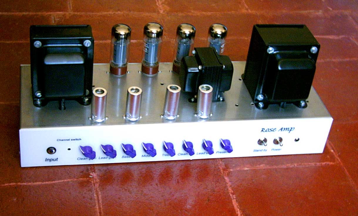

Qualche aggiornamento del Roseshall:
- portato la Rk del CF a 100k per avere più spinta di medioalte e dinamica
- alzato la slope da 33k a 39k per avere più bilanciamento fra clean e lead
- portato il fixed depth a 3n3//33k per dare più spinta e rendere l'ampli più sfruttabile anche a bassi volumi
- V1 TT ; V2 China ; V3 China ; V4 EI

Il depth è molto utile per suonare a bassi volumi, ma toglie aromiche ad alti volumi,
Proverò un grid stopper sul secondo stadio al posto del cap, e magari una polarizzazione diversa...

Robi due domandine: Quanto costa lo chassis?Dove le hai trovate e quanto costano le board della SLO (mi pare d'ver capito che le scorte sono esaurite, ma magari ho capito male)?
Messaggi: 9706
Re:Rose Amps - Seba e Rob su due belve 100W
Messaggio da robi » 13/11/2009, 1:01
Tutto è partito aprecchio tempo fa. Presi due kit di board da smash, spedizione unica. Mi pare sui 50€ in totale.
Gli chassis li ho fatti fare su mio disegno. Taglio al laser su acciaio inox. Non ricordo il prezzo ma mi pare sui 100euro con i plexi anteriore e posteriore.
