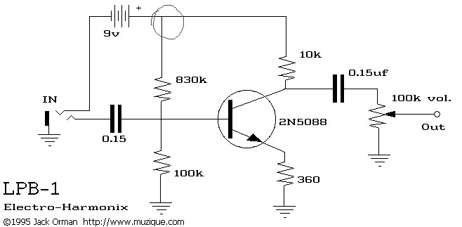

Nella pausa estiva degli studi scolastici mi è venuta la voglia di indagare su come effettivamente funzionassero i pedali per chitarra che quotidianamente uso.
Avendo capito a grandi linee i funzionamenti di quelli più classici (distorsore, wha - wha, chorus, booste) ho tentato di costruirne uno per la precisone un booster che mi sembrava il più semplice.
Ho iniziato così a guardare i vari forum in internet e a cercare uno schema che non mi sembrasse troppo complesso. Ho optato per il circuito di un LPB-1. Ho recuperato i materiali in un negozio di elettronica e mi sono messo a saldare seguendo i consigli trovati sui forum.
Il circuito è stato saldato su una basetta millefori.
Il mio problema però, è come collegare fra di loro il potenziometro, la pila 9V, le prese jack, e l'interruttore poichè nel circuito non era stato indicato.
Cerco quindi aiuto e anche qualche spiegazione solo per non rimanere propio ignorante.  :mart:
Mando in allegato lo schema del circuito.
Grazie Mille.

ti linko un file molto importante su quanto riguarda il cablaggio di prese di alimentazione, switch e jack. Per quanto riguarda il cablaggio del potenziometro devi semplicemente seguire lo schema.
http://tonepad.com/getFile.asp?id=76

Il pedale è muto come un pesce.  :trip:
I collegamenti sono giusti ma sia spento che acceso il suono è muto (se non altro non si sentono ronzi e fischi come prima)
Ho controllato tutto con il multimetro e mi sono sorpreso che con condensatori e resistenze mi desse un valore di omhs infinito come se il circuito fosse aperto.
E' normale? Si sono fusi? Colpa della saldatura maldestra?
Un'altra domanda: le tre messe a terra dello schema devono essere collegate all'input jack shield seguendo lo schema che mi ha gentilmente passato guitarman89?
