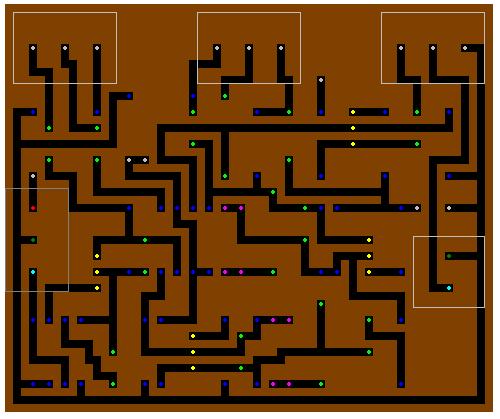

Ho fatto il big muff basandomi sul layout di tonepad ma mi ronza tantissimo.
Con l'audio probe prima di arrivare a R7 (guardate lo schema di tonepad) il suono è pulito (senza distorsione) senza ronzii ed è amplificato dal primo transistor.
Dopo R7 il suono si abbassa e si sente distorto. E' normale? sono i diodi nello schema sopra al transistor n°2 oltre a R7 che abbassa di volume?
Sembra che il ronzio appaia dal collettore del secondo transistor in maniera evidente.
Cosa faccio? Chiedo a voi perchè piste, continuità, valore dei componenti ecc. li ho già controllati e vanno bene. Ho anche provato a sostituire il transistor ma non cambia nulla ( 2N5088 ).
La sezione bybass è ancora da fare.
Vi allego lo schema che poi ho inciso sulla PCB così vedete anche voi se ci sono errori che mi sono sfuggiti.
Grazie per l'attenzione!
Big muff che ronza continuamente

hai controllato l'alimentazione se èè filtrata a sufficienza?
come lo alimenti?

Lo alimento con un alimentatore normale economico,gli altri pedali non mi hanno dato mai problemi con quell'alimentatore.
Comunque proverò con una pila se mi dite che è meglio, almeno per provare, in attesa di un alimentatore serio come quello di luix nel sito...

Con la pila è uguale, appena appena meglio...
Comunque il problema è semi risolto con l' huminator (1 resistenza da 100 ohm, un condensatore elettrolitico da 220 microF perchè da 100 microF non ce l'avevo, e un condensatore normale da 47 nani).
http://www.beavisaudio.com/Projects/Huminator/index.htm
Ora va decentemente bene, nel senso che il ronzio si alza molto solo a gain molto alto.

io ho perso progressivemente fiducia nell'huminator!
alla fine ho fatto l'alimentatore stabilizzato con lm317 e va che è una bomba
intendo NO RONZIO ma niente niente proprio!
come altro circuitino (questo però dovrebbe essere molto più valido) puoi cercare il moltiplicatore di capacità nel forum! su fennec ho visto anche un layout da qualche parte.....
ah il fatto che il big muff si ingolfa succede anche a me, e credo sia il livello in ingresso tropppo alto del segnale, ma forse su questo sarebbe meglio senitre qualcuno più esperto!

Con dei BC 549 C (piedinatura al contrario dei 2N5088) il ronzio migliora parecchio e il suono è meno sporco.
