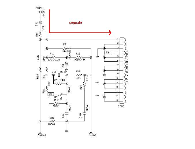

salve raga, il finale di questo combo era saltato, è il tda 7293, ho ordinato il finale nuovo, era partito insieme a lui un fusibile...
arriva il finale nuovo, lo sostituisco cambio il fuse, ma l'ampli non funziona,
cerco di capire il problema ma nulla....
seguo il segnale dall' ingresso fino al finale.il segnale arriva fino al pin 2, ma non esce dal pin 14 del finale..
dico va be il finale sara' difettoso e per sicurezza ne riordino un altro, ma fa la stessa cosa...
cosa potrebbe essere??? :hummm_1:

Non è ch'è partito anche C5, controlla anche C7 e C6 giusto per essere crupolosi non si sa mai.

li ho anche cambiati, sulla sigla ci sta scritto C22P dei ceramici, ma corrispondono a 22 pico?

premesso ke quest'ampli non mi piace (ho provato sia la versione testata+cassa che la combo) e che la marshall ultimamente toppa alla grande con i suoi prodotti in termini di qualità dei componenti e durabilità degli stessi, direi che dovresti vedere se c'è un jack con la scritta emulated line out, perchè sulla versione da 30W di questo ampli (ne ha uno l'altro chitarrista che suona con me) aveva un problema simile e l'ho risolto riparando il suddetto jack ke faceva le bizze. In pratica non si sentiva nulla, ma facendo fare bene contatto tra l'aletta che tocca la massa del jack dell'emulated line out e la massa dell'ampli l'amplificatore tornava!
Tentar non nuoce! occhio all'alimentazione che sul 100W rischi di rimanerci secco! Spero di esserti stato utile!

ho provato sia i condensatori che l'uscita line out, niente, niente, non funge...
dico come sia possibile che non esce il tutto dal piedino 14 del tda

ho visto anche le allimentazioni sul tda, vanno bene, continua a non funzionare, il segnale all'ingresso c'è, all'uscita sul piedino 14 si sente muuuuuuuuuuuuuuuuuuuuuuuuuuuuuuu....

Ma cosa molto strana, il connettore l'hai controllato tutto.

si si, il connettore è buono funziona tutto perfettamente, non esce dal piedino 14 eè impossibile

Domanda cosa potrebbe mandare il corto il pin 14.
I condnsatori  C1 C2 C3 C4 funzionano vero.

si funzionano, sono i primi che ho controllato. li ho pure cacciati, e misurano bene..

eccoti lo schema, io ancora non riesco cmq a risolvere il problema, all'uscita del finale non esce nulla, nessun segnale.....all'ingresso c'è ma sul piedino 14 no.
sul piedino 14 esce solo un segnale che fa muuuuuuuuuuuu continuo.
le alimentazioni sono giuste, che cacchi puo' essere?
io escluderei la scheda pre, il segnale passa dappertutto.....
aiutatemiiiii :eek1:
