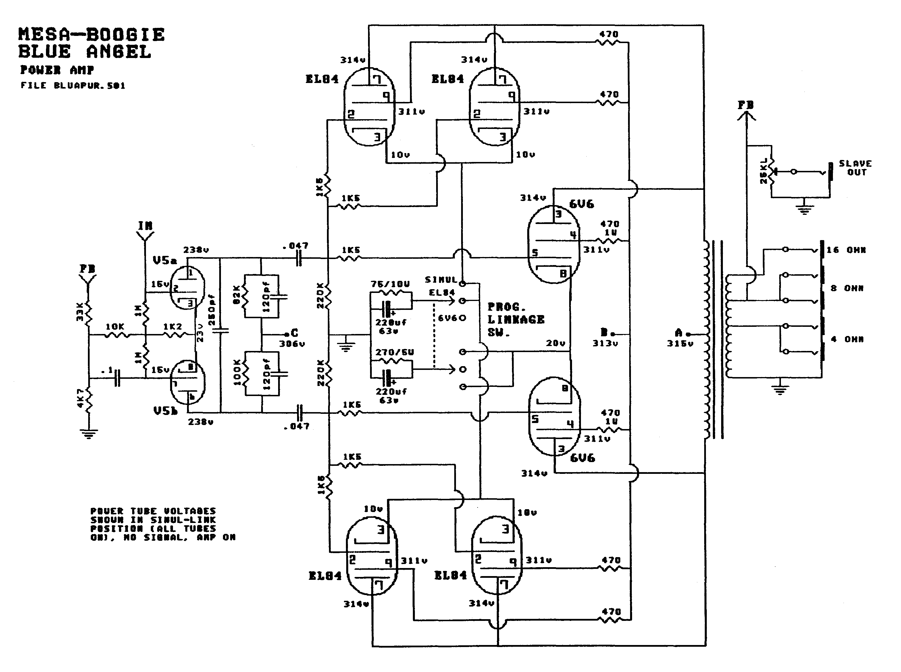

Salve
qualcuno ha idea di quale possa essere l'impedenza del TU del Mesa Boogie Blue Angel ???
per chi non lo conosce monta 6 finali 4 x el84 e 2 x 6v6
si possono usare o il quartetto di el84 o la coppia di 6v6
OPPURE
si possono usare tutti e 6 i tubi contemporaneamente
i tubi sono sempre colegati all'anodica ed ai filamenti, vengolo inclusi od esclusi con uno switch che collega i catodi alle resistenze di polarizzazione, oppure vengono esclusi
GRAZIE a chi sapesse dirmi qualcosa
OPPURE

Re:Trasformatore d'uscita Mesa Boogie Blue Angel (aggiunto schema finale)
Dipende per quale dei 3 finali (4xEL84, 2x6V6, tutto insieme) l'hanno ottimizzato. La mia stima è che si tratti di un 4k, ti va bene con le EL84, con le 6V6 hai pochi watt e col misto... boh
mai stato fan di queste mescolanze.
Sinceramente anche io a naso direi 4k, ma poi c'e' il dubbio di come cavolo siano fatti i collegamenti interni del trafo, se con 2 primari distinti o con due tap ultralineari sulle 6V6 o magari sulle EL84 esterne (come nel simul-class, infatti vedo un'etichetta simul che penso sia riferita a quello).
E' simul-link, non simul-class, non che il nome commerciale voglia dire molto per carità ma Mesa col primo intende l'uso di un TU normale, semplicemente parallelando le finali. Come si vede dallo schema infatti non sono previsti i "taps" intermedi per il collegamento simul-class (che non ha niente a che vedere con la retroazione "ultra-lineare").
Infatti parlo di dubbio proprio perche' non ne ho idea, e non ho nemmeno idea di come sia realizzato un trafo simul-class (presumo abbia dei tap simili ai tap ultralineari).Giaime ha scritto: E' simul-link, non simul-class, non che il nome commerciale voglia dire molto per carità ma Mesa col primo intende l'uso di un TU normale, semplicemente parallelando le finali. Come si vede dallo schema infatti non sono previsti i "taps" intermedi per il collegamento simul-class (che non ha niente a che vedere con la retroazione "ultra-lineare").
In teoria e' lo stesso identico finale della Mesa Boogie Road King, soltanto con tubi di potenza minore (il famoso progressive linkage), ma purtroppo non ho mai avuto il piacere di mettere mano ad un simile gioiello.
Per quanti fosero interessati
confermo che tutti gli esperti (anche di altri forum, compresi forum americani) mi hanno indicato come impedenza del primario più probabile
il valore di 4 Kohm
