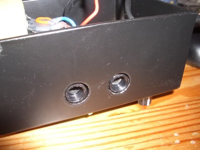

Mi è stato dato dal mio bassista per ripararlo, ad occhio e croce il footswich della sezione booster stava morendo, quindi apro il pedale, e noto con IMMENSA GIOIA, che tutto è montato sulla PCB, compreso il trasformatore (il pedale va direttamente a corrente)..La cosa più irritante è che, una volta svitati i jack e tutte i dadi dei potenziometri, la PCB continuava a non venire via! infatti anche dopo aver smontato i dadi dei jack (che sono tipo quelli di uno wah, per intendersi) il resto del jack, cioè la parte direttamente saldata al circuito, continua a sporgere fuori dalla scatolina!!!!

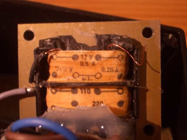

Per di più, il trasformatore che era fissato alla PCB con del semplice silicone, si è staccato improvvisamente mentre ci lavoravo e..... Si sono recisi i fili di rame che andavano alla PCB!!!!!
Così ho finito che, per sostituire uno switch adesso , non solo non sono nemmeno riuscito ad estrarlo fuori, ma devo pure rimetterci un trasformatore nuovo! :muro: :muro: :muro:
Per cui:
Sperando che nel frattempo qualcuno o qualcosa mi illumini nel come togliere sta dannata PCB dal pedale, dovrei sapere che tipo di trasformatore devo ricomprare..L'unica cosa che leggo dal trasformatore rotto  è:
1) 110V e 230V sulla metà lato cavo d'alimentazione (e ovviamente fino a qui ci sono, a seconda di come lo si cabla si può usarlo con uno dei due voltaggi)
2) 12V 0,5A e 2X12V 0,25A sull'altra metà..anche qui parrebbe che si possano avere due modalità di cablaggio
Sbaglio se dico che quindi devo cercare un trasformatore 220VAC 2X12V 0,5VA?

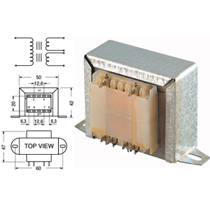

questo?

mmm sembra un po' grande come dimensioni fiisiche..
Ma quindi vanno bene i valori che ho scritto prima?

Sembra come dici tu ,posta una bella foto se puoi...

questo è quanto è scritto sul trasformatore
mentre il problema dell'estrazione della PCB dalla scatola è presto spiegato, come potete vedere i jack sono più larghi della scatolina stessa...

Ma il trasformatore originale non puoi proprio riutilizzarlo? mi sembra che ci sia spazio sufficiente per fare una aggiunta sul filo del secondario :hummm_1:
Superfuzz
Messaggi: 215
Iscritto il: 21/01/2008, 13:55
Località: Vaiano (PO)
Re:Aiuto con Carl Martin Hot Drive'n'Boost
Messaggio da Superfuzz » 16/11/2009, 23:56
purtroppo i due filamenti del +12V si sono recisi proprio all'altezza dell'avvolgimento, per cui è praticamente impossibile recuperarli secondo me..certo che ce l'hanno messa proprio tutta per rendere questo pedale facilmente reparabile! :pasc:

Nella foto vedo che i knob sono ancora inseriti,poi anche lo switch ha i suoi dadi,e dando per scontato che li hai svitati,allora ci dovredde essere qualche vitarella sella pcb ben nascosta...oppure caso drastico la pcb è incollata al box,e credo che ti tocca tirare facendo mooolta attenzione.

Ma i due filamenti che portano la 12v vanno(andavano) sulla pcb,e sono solo 2 vero?Se è cosi hai bisogno di un trasf primario 220v e secondario a 12v 0.5 mA

sì erano solo due e andavano alla pcb direttamente..gli altri (non recisi) due sono la massa e si riuniscono nella PCB..

ok allora si ...primario 220 e doppio secondario da 12v.
