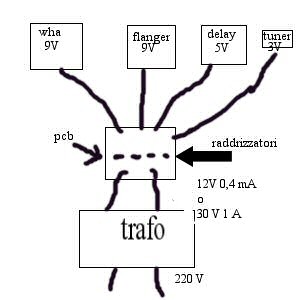

sto costruendo una pedalboard... con il wha(tonepad), falnger (mxr diyitalia) e rebote delay 2 (tonepad)..
in più c metto il controllo x booster (luix superbooster) e clean/od (clean marshall + screaminvalve)
Il classico click di attivazione raramente è imputabile agli switch e, se anche ciò si verificasse, non risolveresti il problema con un buffer... I rumori e i ronzii indesiderati si contrastano eseguendo dei buoni collegamenti (magari usando cavo schermato dove serve), tenendo distante dai circuiti eventuali bobine (ad esempio quelle dei trasformatori), collegando a massa le carcasse metalliche dei potenziometri, evitando loop di massa, usando resistende per far scaricare i condensatori di disaccoppiamento, etc....Kuba ha scritto: ora il problema è.... con i deviatori (3pdt), ho rumore di attivazione?
se la risposta è si... con un buffer ogni deviatore risolverei il problema?
