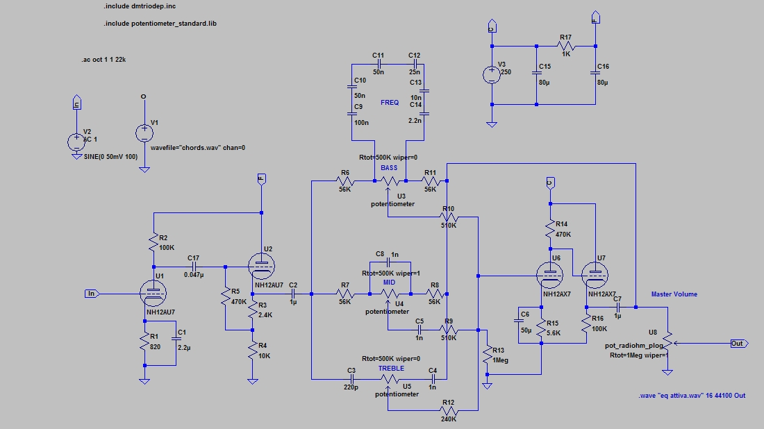

Salve a tutti!
Eccomi di ritorno finalmente...molto più libero ora che ho preso questa maledetta laurea!!!
Anno nuovo, progetto nuovo!
Vi scrivo per chiedervi un parere su come possa suonare/funzionare questa equalizzazione attiva a 3 bande che ho progettato!
La voglio mettere dentro un nuovo Sunn Model T, questa volta però ridotto di metà potenza (70W).

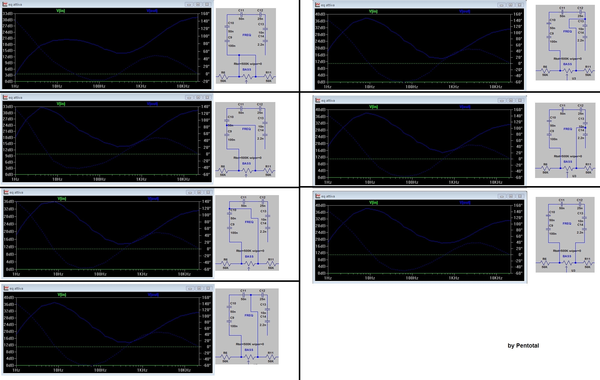

Ho fatto l'emulazione con LTSpice...da sola funge bene...e varia parecchio la banda passante se vario i pot (AC Analysis)..
Ma all'interno dell'ampli mi sembra vari di poco...non capisco perché!!! E' una questione di carico che gli viene dato? (a monte o a valle dell'eq)...oppure perché nel complesso di tutto il pre, le variazioni sono troppo scarne??
Ho introdotto poi, come potete vedere sul pot dei bassi, un selettore per scegliere vari cap...questo servirebbe a spostare lo slope dei medi in avanti e indietro!! Come è visibile dall'emulazione, questa cosa la fa! Ma la variazione non sò di quanto sia apprezzabile! Si che la scala è logaritmica...però...quanto è apprezzabile a livello sonoro? cioè...come sona secondo voi!? :D
C'è un altro modo per spostare lo slope? non mi viene in mente altro...ho provato un pò tutto...
Sono curioso di sapere cosa ne pensate! ^^
grazie mille in anticipo per i suggerimenti!
And.
PS: vi allego i files dello schema e dell'emulazione con le varie configurazioni del selettore FREQ (i pot dell'eq sono in tutti i casi posizionati a formare il max slope sui medi, ovvero: Bass=1; Med=0; Treble=1)

Fondamentalmente non ha effetto perchè ha il taglio settato troppo in basso.
Sia che tu lo usi con un basso, peggio ancora con una chitarra,
5Hz è un taglio che non puoi sentire a meno che tu non sia un elefante.
Tieni conto che la nota più bassa di una chitarra in E è 82Hz, per un basso sono 41Hz.
Regolare i bassi sotto questa frequenza non ha senso, anzi conviene regolare i bassi sopra alla fondamentale, così da gestire mediobassi e bassi.
Hai pensato ad un semplice baxandall, magari in retroazione su uno stadio, tipo depth/presence?

Messaggio da Pentotal » 27/01/2010, 18:19
Uhmm..bhè si in effetti la curva parte praticamente oltre lo zero...non ci avevo pensato...  :mart:
Comunque...cambiando C2 con un cap da 200n potrei risolvere...no? (forse sarebbe meglio 100n)
che dici??
Si ci avevo pensato ad un baxandall...l'ho anche fatto lo schema...compreso di selettore per i cap, se vuoi lo posto!
però mi piaceva l'idea di avere anche il pot dei medi....bhò penso sia più versatile!
Cmq faccio una prova e vedo.
Ma secondo te, ha senso mettere quel selettore con i cap? E' percepibile poi la variazione? o sono solo mie pippe mentali?

Ho cambiato il cap C2 con uno da 47n..la cosa sembra esser migliorata di molto..ora il picco dei bassi parte dai 30Hz...
Però il selettore dei cap adesso, funziona solo come attenuatore delle freq basse...sposta di pochissimo lo slope! :/
E poi il range dei medi adesso è troppo ampio! va da dai medi bassi (~200Hz) fino ai medi alti (~3KHz)...non riesco a capire come posso restringere la banda..uhmm
ma come diavolo saranno fatti quegli ampli che hanno alti, medi e bassi attivi, con un selettore per lo slope!? bhà...
ci smadonno un altro pò...poi se mi rompo torno ad una equalizzazione standard! :D o forse al Baxandall!!

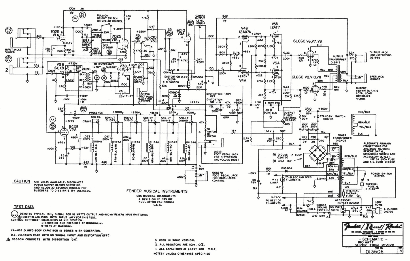

Che ne pensi dello schema che ti allego?
Puoi usare anche solo tre bande, col simulatore ti ricalcoli le induttanze e i condensatori.... ovviamente ricordati di mettere una resistenza in serie all'induttanza perchè in realtà c'è  :numb1:

Avevo pensato anche io di fare l'eq con le induttanze...il problema è che è sempre molto difficile trovarle! potrei anche avvolgerle a dire il vero..ma non l'ho mai fatto...non sò se devo avvolgerle in aria o con un nucleo...e soprattutto: non ho un induttanzimetro per poi controllare poi se il valore che ho ottenuto è corretto o meno! :/
Esistono anche i girator per simulare le induttanze...lo sò...ma volevo farlo a valvole! e fare i girator a valvole significa avere una tensione anodica di..chessò 150V e una negativa al catodo di -150...un pò uno sbattimento...per sole 3 bande poi!
Quindi avevo pensato di rimediare come stavo facendo...che cmq è attiva! in quel modo boosto e taglio una certa banda di freq da 0 a 30dB! voglio dire..notevole no?

@luix quel circuito fender proprio non lo conoscevo, davvero interessante :gui1:

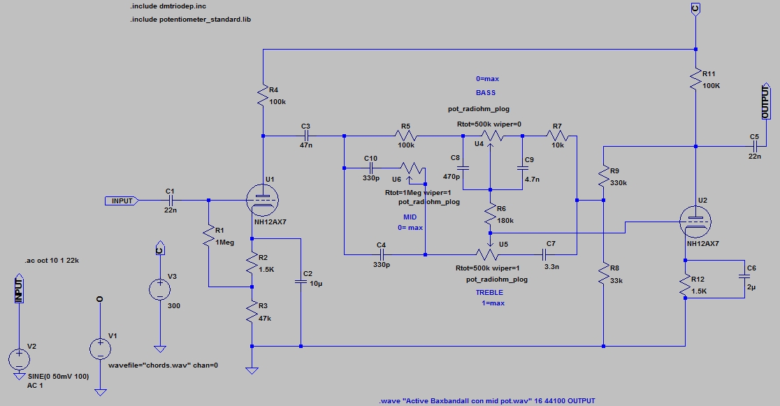

Arieccomi!
@robi

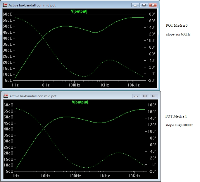

Allora...a funzionare funziona! ma l'escursione dei medi è davvero impercettibile!
passa da 600 a 800Hz...non sò quanto possa essere udibile come escursione! forse come modifica andava meglio lo switch!
Cmq sicuramente influenza il fatto che ho dovuto mettere un pò di controreazioni locali...però oh! che dovevo fare...mi clippava in alto l'onda! ho dovuto fare per forza così!
Cacchio però adesso ho 15V di picco-picco senza distorsione...e la bellezza di 54dB! :D ahahahaa un mostro!! però penso che sia andata a svantaggio della banda passante che si è appiattita un pò ecco!
Non sò..dimmi tu se ho sbagliato qualcosa...avresti fatto diversamente?
posto lo schema..se puoi dare un'occhio te ne sarei grato! ;)
Poi..il link che mi hai postato..mi rimanda alla home page del forum..non sò perché! dipende dal mio browser??
Grazie tantissimo cmq per le dritte che mi stai dando! ;)

Messaggio da robi » 28/01/2010, 3:50
elimina R3 e la coppia R8 R9. La prima è inutile, le seconde due sono nocive.

Messaggio da kruka » 28/01/2010, 4:25
io metterei pure un cap sull'anodica del secondo triodo
