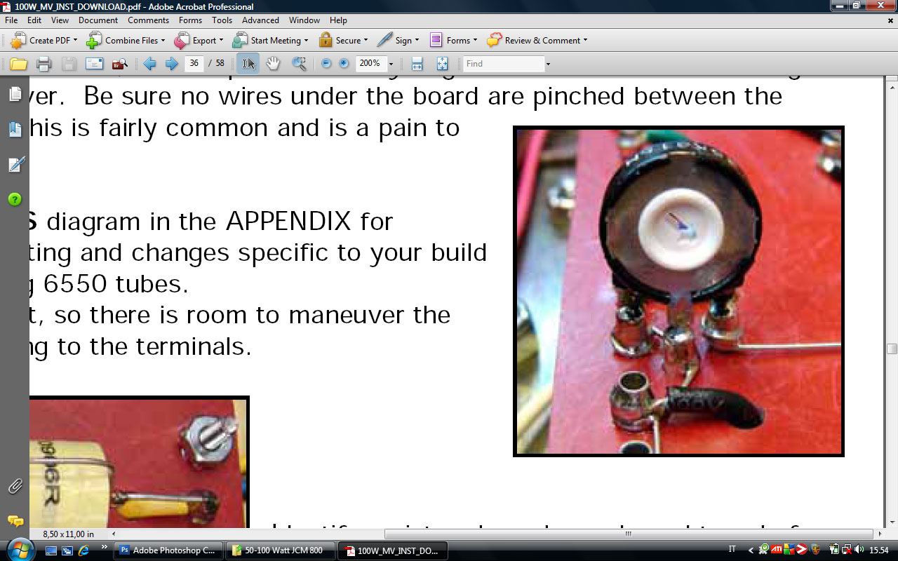

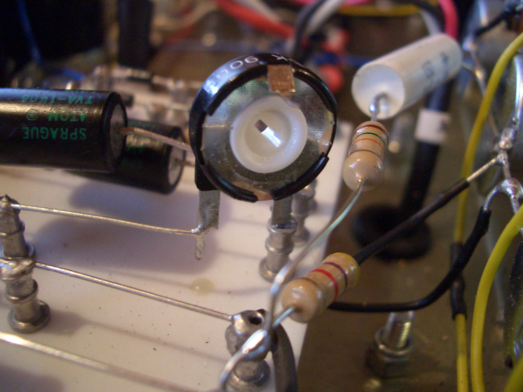

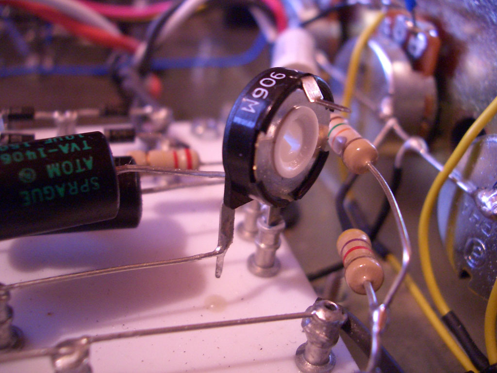

Per ora l'ho fatto come in foto basandomi su dei primi piani di un progetto che ho trovato in giro per la rete, ma sul layout della scheda che sto seguendo (Metroamp) sembra essere differente, e sulle istruzioni di assemblaggio sempre di Metroamp ancora diverso da entrambi...
Insomma, si può sapere questo cavolo di bias pot come si monta?
P.S.: Resistenze e condensatore montati così in aria vicino al pot sono il "famoso" presence fisso, per ora lo metto così perchè non ho spazio neanche per mettere un pot all'interno - in seguito rifarò i comandi aggiungendo qualche foro nello chassis... Tra l'altro pensavo di aggiungere anche un secondo master... E forse un depth... E forse...
