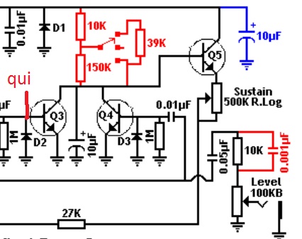

dopo aver sbattutto
praticamente il suddetto pedale è completamente muto, il segnale si interrompe precisamente nel punto allegato
ho controllato i voltaggi prendendo come riferimento questa pagina http://fuzzcentral.ssguitar.com/ross.php e mi trovo in genere mezzo volt in meno (penso a causa della mia batteria che eroga 8,5 volts)
ma cmq ci siamo...il Q3 per sicurezzo l'ho cambiato con uno nuovo ma purtroppo niente di diverso...
cosa può essere
