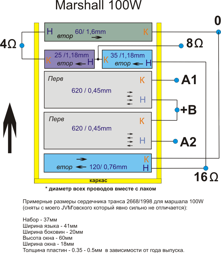

ciao a tutti. Sto cercando disperatamente sulla rete da diversi giorni le specifiche esatte di avvolgimento del trasformatore di uscita drake OT 784-139 montato sui marshall plexi e JCM 2204 50W. Putroppo ho raccolto solo poche informazioni sparse qua e la.
Ho bisogno di sapere proprio le specifiche di avvolgimento e magari anche delle dritte sui materiali usati: quindi disposizione primrio/secondario, quanti strati di uno e dell'altro,numero spire per strato, diametro degli avvolgimenti, lamierino usato ecc...
Anche info parziali potrebbero essermi utili.

io sono nuovo del forum e ho un lavoro abbastanza impegnativo che mi impedisce di partecipare attivamente a qualsiasi forum, non solo a questo.
Ad ogni modo capisco quello che vuoi dire e allego tutto quello che finora ho trovato.
disposizione avvolgimenti: 1/4 primario - secondario - 1/2 primario - secondario - 1/4 primario
Avvolgimenti sul primario: 1700, diam 0.31mm
da cui ho:
425 spire primario - secondario - 850 spire primario - secondario - 425 spire primario
per le connessioni del primario ho un'immagine ma non riesco ad allegarla
Per quanto riguarda i due strati di secondario ci sono due possibilià:
1) o sono in serie, in questo caso avrei due avvolgimenti da 60spire: uno da 0-4ohm e l'altro da 4-16ohm
2) sono in parallelo (tipo il c1998 del plexi 100W), in questo caso avrei due avvolgimenti da 120 spire: uno da 0-16ohm e la'ltro da 0-4-8-16ohm
del secondario non ho alcuna indicazione del diametro
Per qunto riguarda i lamierini:
58 lamine da 0.65mm (tot spessore 38mm) di tipo unel (96 x 80mm)
Nessuna indicazione sul materiale: ho solo sentito che non devo usare grani orinetati quindi lamierini di bassa qualità
Credo di aver scritto tutto quello che per ora ho raccolto

Vedo che nessuno micaga anche in qs forum si vede che sono un lurker (a proposito cosa c...zo è un lurker?).
Se qualcuno è interessato all'argomento ho trovato su un sito russo e in cirillico(!) questo schema che allego sull'OT Marshall 100W. A parte le scritte incomprensibili è molto utile perchè mostra chiaramente lo schema di avvolgimento e i diametri. Credo sia giusto per qunto ho sentito anche su altri forum
http://forum.gtlab.net/cgi-bin/yabb2/Ya ... 1166911150
potete farvelo tradurre da google, ovviamente è una traduzione un pò così, ma senmpre meglio del russo...
Peccato che anche qui non ci siano notizie sull 784-139 da 50W
