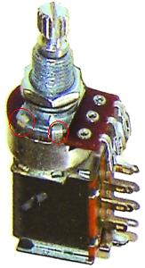

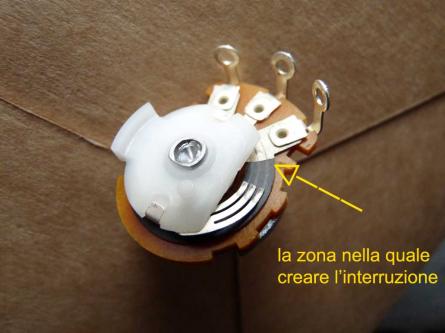

Mi sa che con un push-pull non si possa fare.
L'alberino nel push-pull serve anche per selezionare la posizione dell'interruttore e secondo me è anche piuttosto delicato.
Ma non ho capito: si può smontare l'alberino dalla traccia di impasto che fa la resistenza o rimane tutto un blocco?
Perché l'albero rotante è fermato con due linguette deformate verso l'esterno.
Per intenderci allego una foto presa da Accordo. Non penso che si riesca a staccare, per intenderci, la parte bianca da quella marrone contenente la resistenza.

ecco, si può fare pure coi push pull se l'albero non è legato in quel modo stupido al wafer....speravo non fosse il tuo caso  :ok_1:

No, niente, è fatto così.
Penso che allora provero' il metodo delle resistenze.
