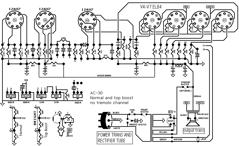

Salve a tutti! Qualcuno ha mai provato ad autocostruirsi questo ampli?!? Io tra un pochino voglio cimentarmi proprio negli ampli (partirò da un progetto semplice tipo l'high octane, cmq qualcosa di già pronto così per iniziare a capirne qualcosa...

Non è detto che devi iniziare per forza con qualcosa di ultra semplice, con un pochino di attenzione l'ac30 lo puoi costruire, io personalmente sono più attratto dal Matchless DC30, comunque ti fornisco lo schema di un AC30 normal and top boost senza tremolo, spero ti possa servire.
Buona fortuna.

Grande!!! Quando torno a casa nel fine settimana mi ci piazzo e provo a leggere lo schema... il mio problema principale è che sono abbastanza alle prime armi (infatti prima di costruirmi un ampli proverò con qualche effetto da zero, così per far pratica)... ma l'impegno c'è... eheh! Sai se in rete ci sono anche dei box simil vox così da renderlo il più simile possibile? L'idea era di fare un vero e proprio clone ultrasomigliante con componenti di alta qualità... così da farmi un vox old style senza spendere un casino... so che l'idea è pretenziosa, specialmente per uno alle prime armi, però che gusto c'è se non si può neanche sognare? eheh...
Secondo te si potrebbe mettere il tremolo e un loop effetti parallelo anche nell'ac30 top boost?

rispondo semplicemente che se parti già con un trasformatore di alimentazione adatto puoi inserire anche (IN SEguito) QUELLO CHE VUOI (LOOP EFFECTS A VALVOLE TREMOLO, RIVERBERO A VALVOLE, ETC.); parti con uno schema semplice e considera i futuri assorbimenti in termini di potenza inserendo altre 12ax7 o 12au7 per il loop per esempio.
http://www.turretboards.com/guitar_ampl ... ox%20AC-30
quà trovi la turret board adatta al caso che ti ho proposto, e se cerchi online trovi anche la faceplate, il tessuto a rombi per il cono , le manopole per i potenziometri etc.
Per i componenti, un pò ebay, un pò http://www.tubes.it , http://www.audiokit.it e tanti altri che trovi menzionati nei vari post.
Per la faceplate, quì te la fanno come vuoi... http://www.amplates.com/
Se posso darti un consiglio fatti prima un bel disegno sullo chassis, con i trasformatori ( a proposito per questi va bene Novarria), gli zoccoli e l'induttanza di filtro, controlli interruttori e jack vari.
Ottimizza tutto prima perche dopo non è semplice.
Occhio alle tensioni presenti perchè sono mortali, se possibile scarica sempre gli elettrolitici per qualche ora prima di metterci le mani dopo averli messi sotto tensione; in ogni caso fai le cose con calma e vedrai che suonerà dandoti come spero grande soddisfazione.
Studia il radiotron anche se è sicuramente un pochino "pesante" e i tutorial di Luix (utili anche tanti suoi post)
e per qualsiasi cosa chiedi un pochino a tutti, perchè sicuramente qualcuno risponderà, l'idea di base credo sia proprio quella di crescere assieme.
