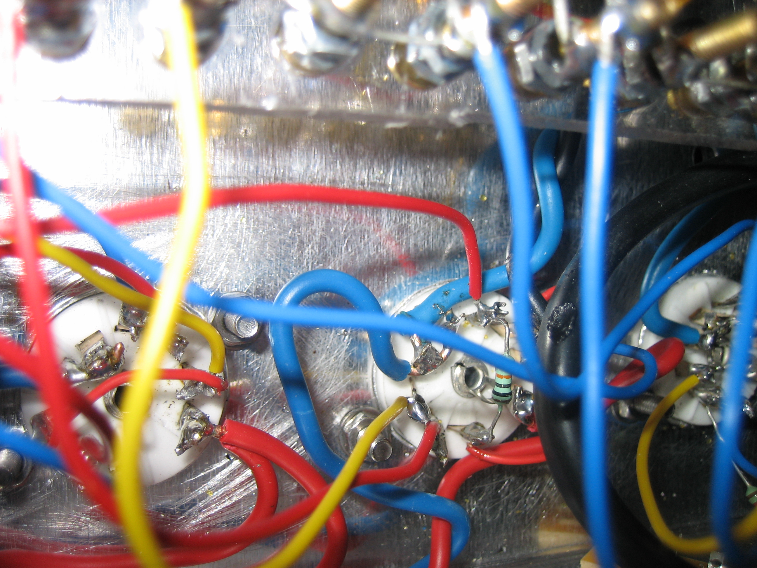

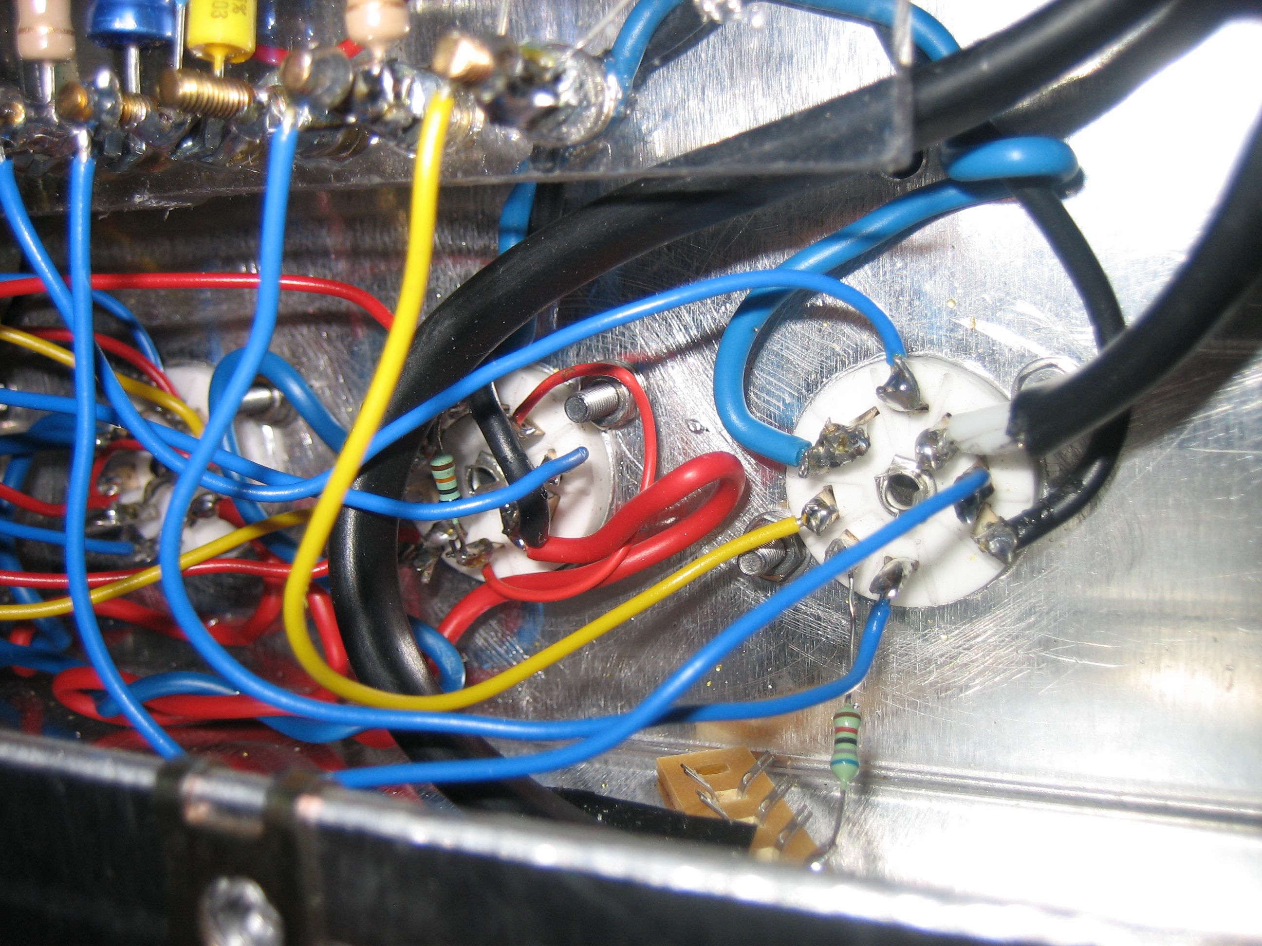

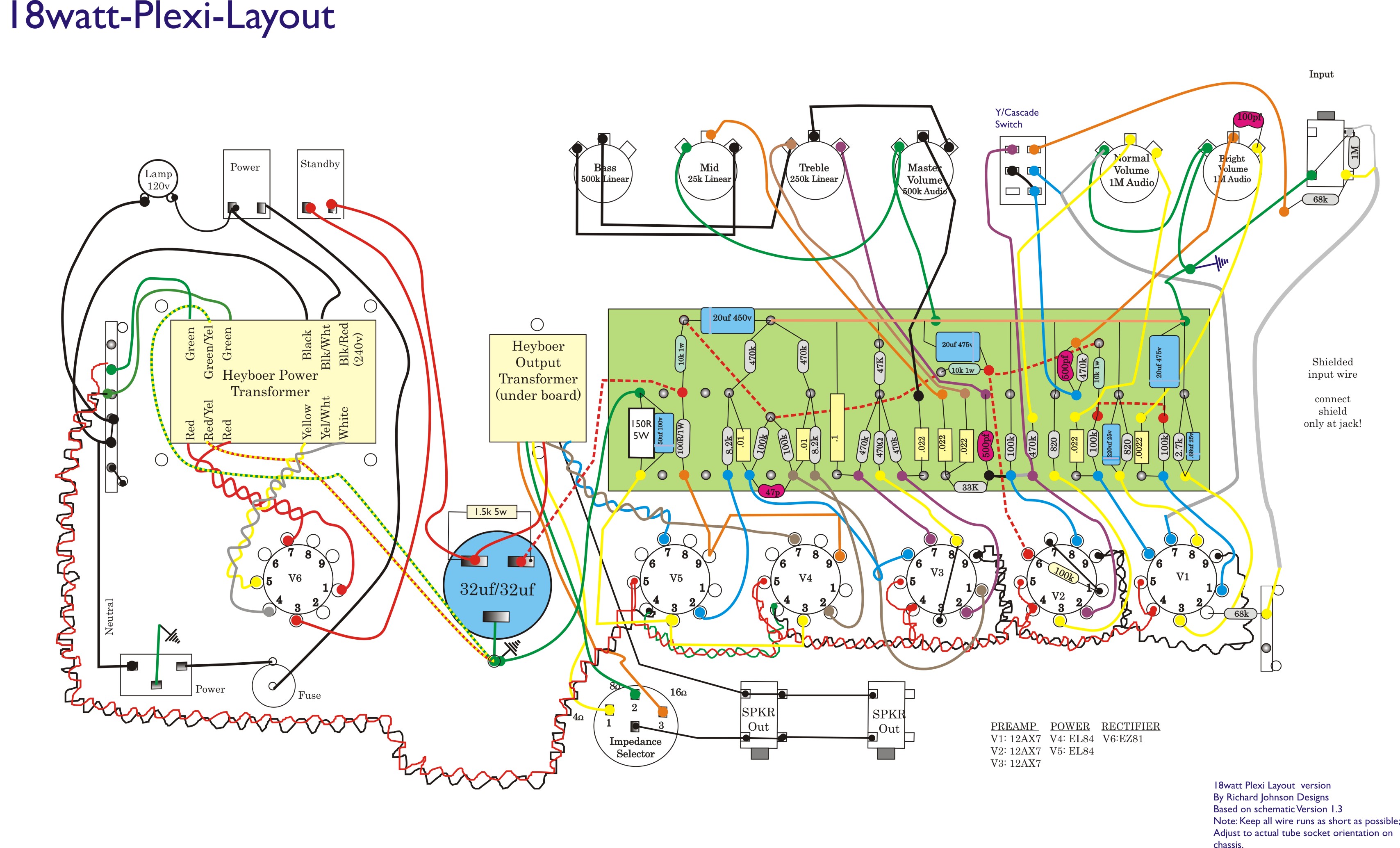

Da un po' di tempo a questa parte il mio 18watt diy fatto su schema 18watt.com (allegato) mi da un po' di problemi, e non riesco più a venirne a capo.
Il problema maggiore, come da titolo, è che l'ampli ha iniziato a scoppiettare e il rumore non passa scaldandosi. Avevo una finale microfonica e così ho cambiato la coppia montando delle JJ e ne ho approfittato x modificare la rettifica con una a diodi.
Speravo si risolvesse il problema e invece niente!
Stasera allora ho provato a cambiare le valvole di pre (prima di andare accanto a cond di filtro) e ho fatto una scoperta molto strana:
ho cambiato tutte tre le 12ax7 e niente più scoppietti ma l'ampli suonava veramente basso
Allora ho ricominciato a montare 1 per1 le valvole vecchie e cosa scopro sulla V2: di tutte le 12ax7 che ho in casa (anche nuove!) solo 1 fa suonare l'ampli a volume giusto, tutte le altre no! In più questa valvola è l'unica i cui filamenti non si accendono (almeno a vista, eh...) e con lei l'ampli scoppietta ancora.
Non so veramente più cosa fare e pensare...aiuto!!!
Avete mai sentito di una cosa del genere...?!
