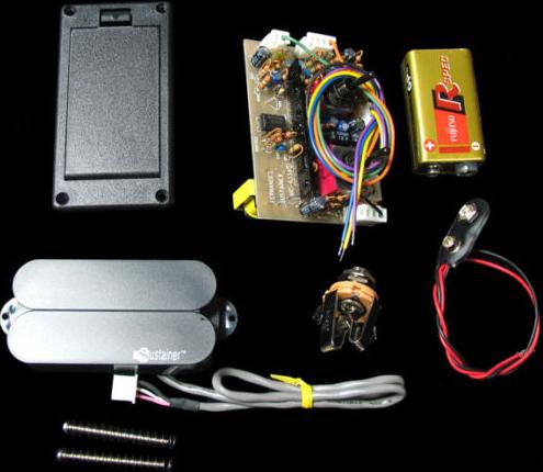

Ho recentemente acquistato il kit sustainer FSK 101, nei wiring di chitarre sono piuttosto in gamba, ma a questo punto ho bisogno di una mano!
Nel kit, come potete vedere in foto troviamo:
pickup
pcb
tappo per la batteria
batteria
buca jack
cavo pila
Adesso viene il bello!
Nello schema di montaggio sembra che i pickup ponte e mediano debbano entrare nella pcb per poi riuscire per andarsi a collegare al selettore (in un modo del tutto fantastico, ma potrei osare descrivendolo come folle).
E fin qui tutto bene, unico problema:
Il connettore a cui dovrei interfacciare i 2 pickup, come si può anche vedere nella foto, ha solo il cavo arancio di uscita ed è totalmente sprovvisto dei 3 cavi necessari che invece nello schema sono presenti.
Chi mi suggerisce una maniera per attaccare sto maledetto sustainer nella giusta maniera non potendo contare sui suddetti cavi?

Dall'alto della mia ignoranza (nel senso che non so il termine esatto) ti servono i connettori femmina (col buco al centro quindi  :arf2:) da "crimpare" ai fili che vengono dai PU e incastrare nel connettore che va alla PCB.
Secondo me se vai in un qualsiasi negozio di elettronica col connettore (e se vuoi per completezza anche con la PCB) riescono a darti quei pezzi, io avevo comprato quegli affari li' per rimpiazzare temporaneamente i connettori che sono sugli zoccoli delle valvole...
Poi rimango dell'opinione che sia un'idiozia non fornirli nel kit...

Ah, che ki ha "montato" il kit sia un ritardato mentale è più che sicuro, visto e considerato che nel caso di pickup EMG su quei 3 poli si attacca anche la corrente!
Altro indizio per impotarlo di autismo è l' accuratezza con cui è stato fatto lo schema sulle istruzioni... Ho dovuto scaricarle dal web poichè quelle nel kit sono così piccole che sono indistinguibili i cavi che vanno allo switch... Fermo restando che anche sul documento scaricato tutta sta chiarezza nn è! Terza cosa strana è la rimozione del volume del sustain sul kit 101 che è identico a quello del 401... adesso quando lo monto faccio uscire 3 cavi e c'attacco il pot da B500k... ecco, sul volume del sustain c'è scritto:
B500K C.C.
Per cosa sta quel c.c.???

C.C. non ho idea di cosa significhi, comunque sta di fatto che il kit e' monco  :arf2: ma si riesce a montare lo stesso.
Il documento scaricato non e' un mostro di chiarezza, ma nemmeno tutta questa difficolta'...

Infatti quasi quasi i 2 pickup li saldo direttamente sullo stampato e risolvo il problema!
