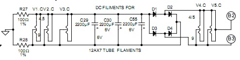

Perfetto, il mio dubbio sul circuito del riverbero riguardava il come ottenere una tensione magari di +/- 20V dall'anodica.........volevo poi chiedere un'altra cosa........la parte di raddrizzamento delle tenisoni dei filamenti e di quella per i relè ho visto che posso farla senza utilizzare un filtro CRC visto che la tensione rettificata è ebbastanza nei limiti, o almeno questo viene fuori dalle formule ma se vado a simulare il circuito su Spice mi ritrovo che con un assorbimento pari a quello dei filamenti la tensione non è per nulla rettificata anzi oscilla! :alt1: :alt1:
Chiedo quindi se qualche anima pia può darmi un'idea o qualche schema per raddrizzare i 6,3V per alimentare tutti i filamenti (3,42A in totale circa) e raddrizzare i 5V per alimentare le bobine dei relè

L'importante e' alimentare le valvole del pre in continua, per le finali ti basta avere il center tap a massa e alimentare in AC.
In questo modo inoltre risparmi di dover mettere piu' regolatori e puoi utilizzarne 1 solo (che ricordi io il regolatore a 6V che regge di piu' regge 1,5A).
Per i relay altrettanto.
In sostanza ti consiglio quindi di raddrizzare, filtrare, regolare e filtrare di nuovo, per i filamenti solo sulle valvole di pre, per i relay invece a monte..

L'idea dell'integrato per stabilizzare mi sa che non posso usarla perchè non arrivo alla tensione minima d'ingresso...ho trovato però nello schema della Carvin Legacy la mia stessa idea....dovrebbe andare mi sa...

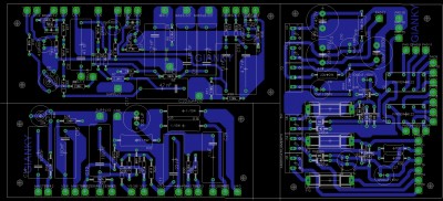

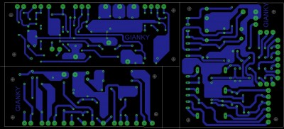

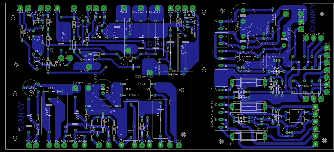

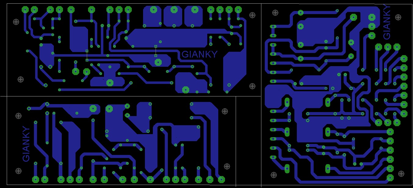

Board pronte per essere stampate :ok_1:
